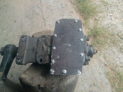

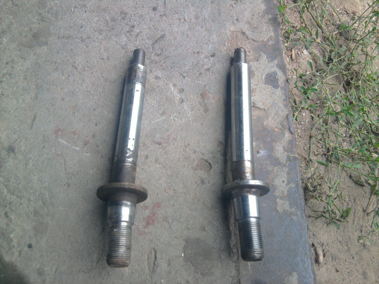

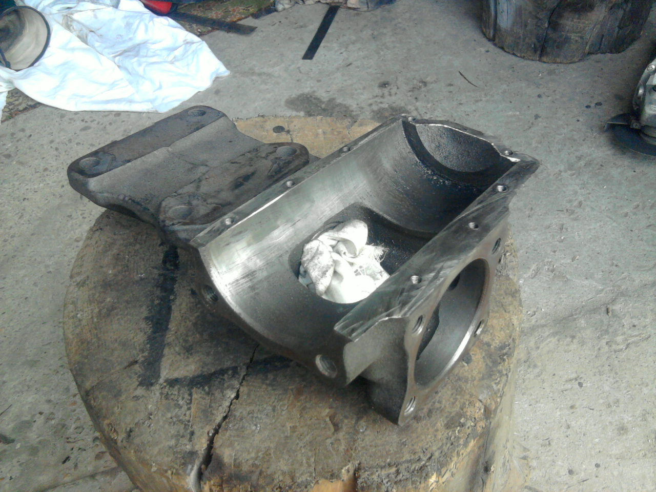

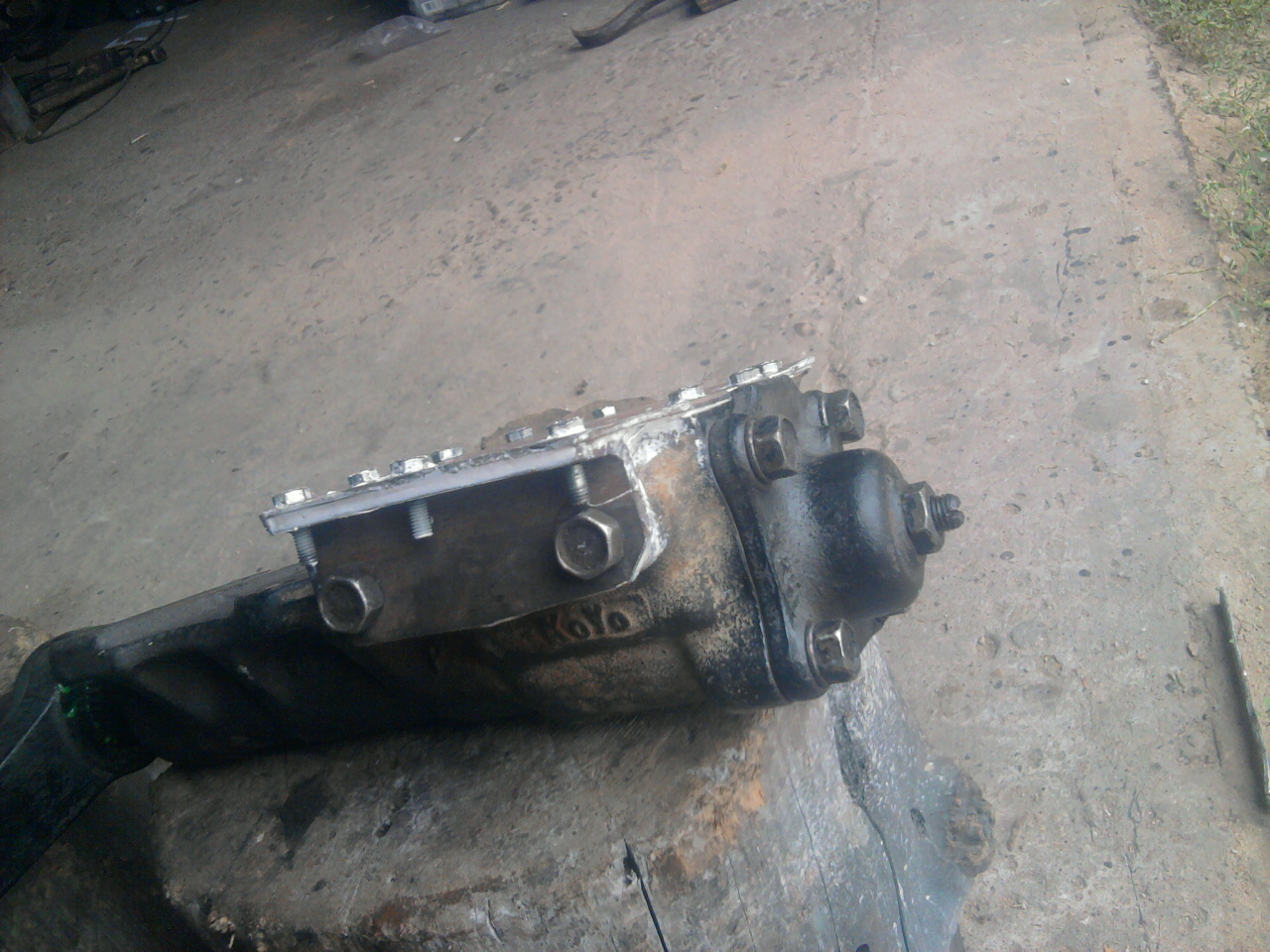

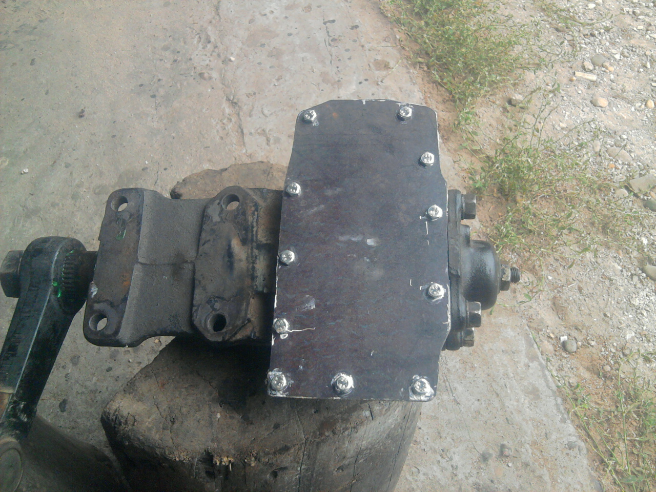

После того два маятника превратились в загибулины
, пришлось приделывать ГУР. Коли он уже 3 года в гараже валялся. Редуктор разобрал, отрезал лишнее болгарочкой(чтоб влез), прсверлил отверстия, нарезал резьбу М5, прикрутил заплаты на герметик и залил масличко
. ВЕЧНЫЙ!!!
