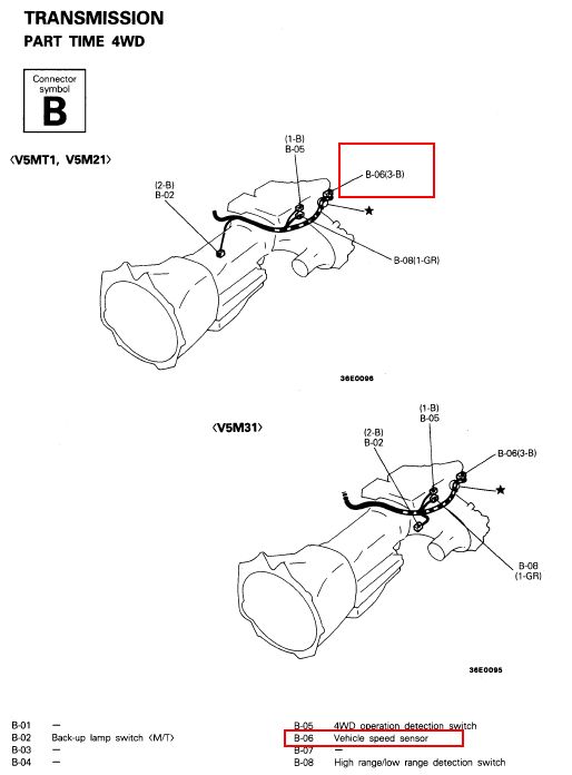

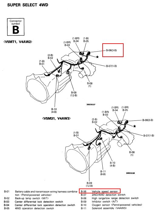

Машина П2/4М40 95г. рождения, всё было отлично до тех пор пока не поставил к другу в тёплый бокс на пару дней(сомневаюсь что это с этим связанно), выезжаю от туда и вижу что перестал крутить ОДОМЕТР, СТРЕЛКА НА МЕСТЕ, а тахометр работает.
Подскажите куда копать?
Может это тросик, хотя на сколько я понимаю у меня должен он быть электронный!
Может приборка, если да как её можно проверить?
Заранее спасибо за ответы!

Cмотри датчик на коробке и провода к нему подходящие.
МП2 1997 5 дв 4М40 SS R/D lock ручка webasto 32X11.5 R15 MJ-300 мой первый дизель и джип

homa70 писал(а):Cмотри датчик на коробке и провода к нему подходящие.
он на коробке или всё таки на раздатке???
П2 коротыш 94/4M40/АКПП/BFGoodrich M/T Km2 33 12.5 R15, Лебёдочка
valiok
Сообщения: 255
Зарегистрирован: 13 окт 2010, 13:16
Двигатель:: 3,0 дизель
Мой автомобиль(и):: AUDI Q7
Поблагодарили: 21 раз
Re: Пробтема с ОДОМЕТРОМ куда копать?
Сообщение valiok »
на хвостовике коробки

ДА спасибо, залез и увидел что при антикорили разломали датчик скорости, и благополучно всё заантикорили!
Разобрал почистил склеил, установил вроде всё ок)

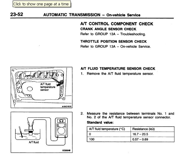

дружище, а не подскажешь где датчик температуры на коробке, а то мигает постоянно лампочка АТ, говорят датчик температуры накрылся!
valiok
Сообщения: 255
Сообщение valiok »
внутри коробаса, поддон снимать
