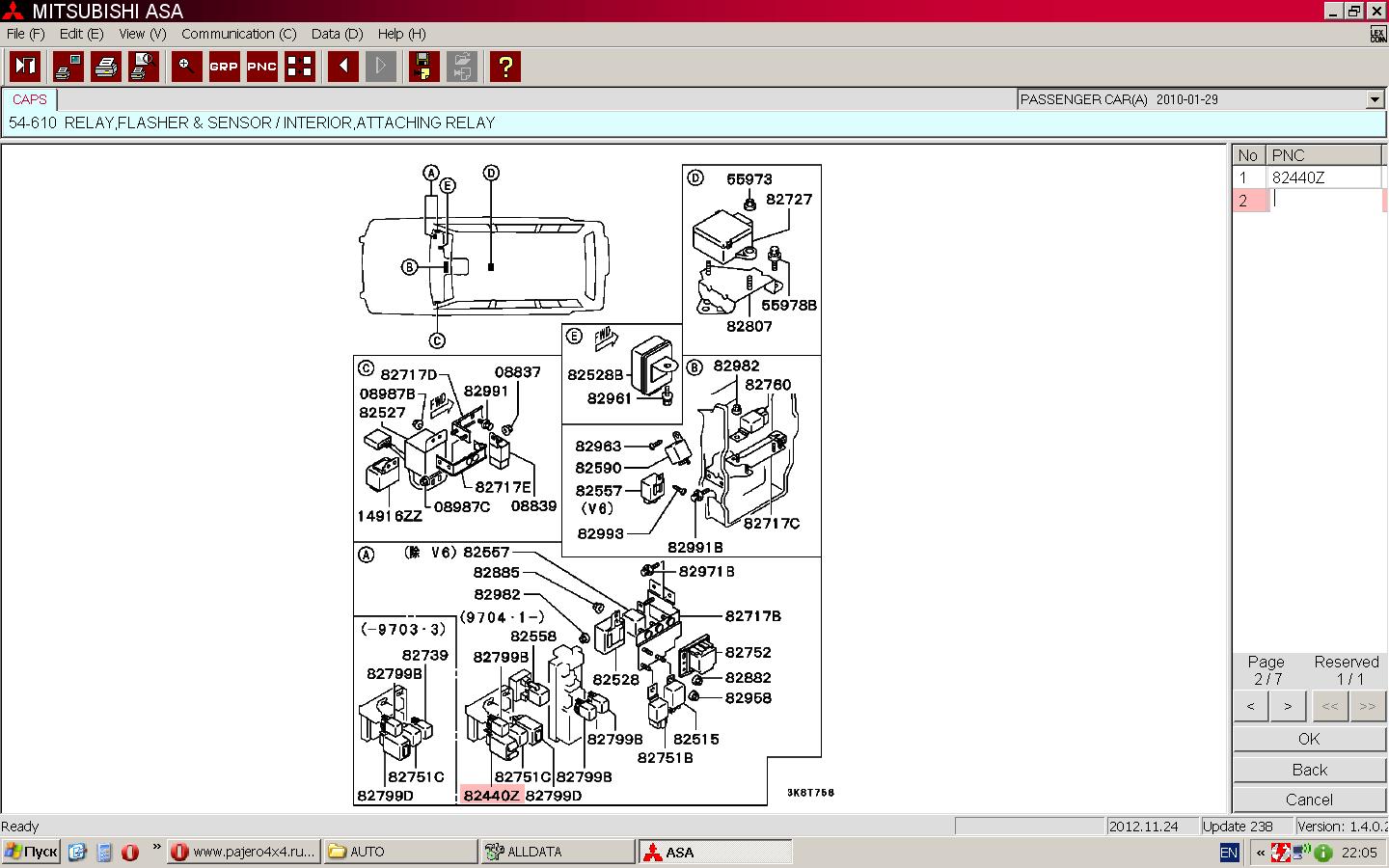

Re: глючит акпп
Похоже здесь. Отмечено. Номер для заказа MR312504SerjNikk писал(а):v26-4500914

Re: глючит акпп
У Вас оно стоит справа, но выше за динамиком, вверх ногами.Расул писал(а):Здравствуйте. В ногах пассажира справа 2 реле стоят или 3, я нашёл 2 реле-оба работают. На драйве два человека говорят что 3 реле. Тоже ошибка 1751 или 54. СпасибоSNOOPER писал(а):Похоже здесь. Отмечено. Номер для заказа MR312504SerjNikk писал(а):v26-4500914

Re: глючит акпп
Внизу два одинаковые MD759545 один бензонасос, второй я думаю на АКПП или двигатель? Сверху нашёл одно реле MB267895.
