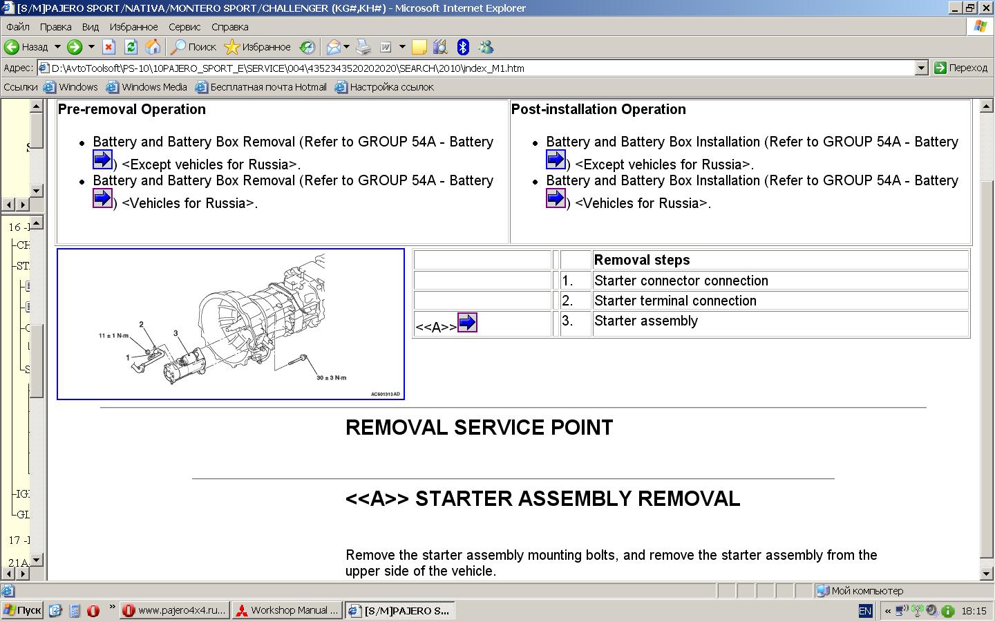

Ну ключ держать точно не надо. А то он может и вылететь из под капота.
Ну а снимать достаточно просто. Два болта.

Да нет достаточно доступно. Только перед тем как сам стартер стимать, попробуй на нём разъём проверить что на втягивающие (тонкий провод) Ну и саму толстую клемму перезатянуть.drozd272 писал(а):Честно...я туп ,туда не лазил и на Эльке,это трудно доступно или просто??С техникой я конечно почти на ты с 13 лет,просто таких проблем не было никогда,вот от сюда и ... машинку жалко ...пол-года всего.А всё синяя вода,Элька 4 года без проблем,а тут такое сразу коробка и тт.д.
А так два болта из под машины. И стартер наверх вытаскиваем, сняв конечно левый аккумулятор
