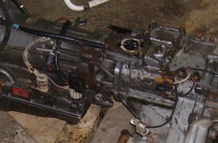

Зачем резать кузов и пластик, нафига машину портить? Я рычаг новый сделал. Достал с раздатки, болгаркой отрезал чуть ниже втулки резиновой и приварил пруток на 12 немного изогнутый в том месте где в кузов упирается при включении заднего моста. На конце приварил болт с резьбой М10Х1,25 под набадажник. При бодике 5 см рычаг сделал где то на 4 см длиннее родного. Как приварить и изогнуть надо вымерять на машине, чтобы в 2Н включалось, а при 4LLc в панель не упёрся.
