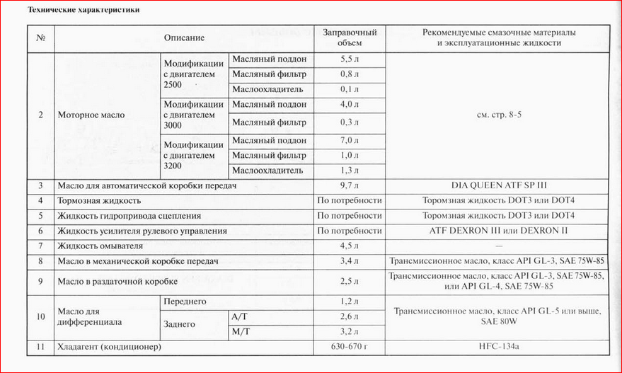

Кто что льет в ГУР? Я так понял, на машинах с автоматом проблема не стоит - сливают туда остатки и не парятся. С механикой нужно над этим думать дополнительно, или нагрузки небольшие, и можно залить, что есть под рукой? Именно поэтому никто и не спршивает, да
Вот, небольшим поиском насобирал кандидатов:
01. CHEVRON МАСЛО ТРАНСМИССИОННОЕ СИНТЕТИЧЕСКОЕ ATF DEXRON-III/MERCON
02. FANFARO FANFARO ATF DEXRON III 1Л МАСЛО ТРАНСМИССИОННОЕ
03. PENNZOIL МАСЛО ТРАНСМИССИОННОЕ СИНТЕТИЧЕСКОЕ HIGH MILEAGE VEHICLE ATF,
04. MOBIL МАСЛО ТРАНСМИССИОННОЕ СИНТЕТИЧЕСКОЕ ATF D/M
05. SHELL МАСЛО ТРАНСМИССИОННОЕ СИНТЕТИЧЕСКОЕ SPIRAX S4 ATF X
06. HAVOLINE МАСЛО ТРАНСМИССИОННОЕ СИНТЕТИЧЕСКОЕ ATF MULTI-VEHICLE DEXRON VI
07. CASTROL МАСЛО ТРАНСМИССИОННОЕ СИНТЕТИЧЕСКОЕ TRANSMAX DEX/MERC MULTI-VEHICLE ATF
08. Масло трансмиссионное LIQUI MOLY TOP TEC ATF 1100 для АКПП
09. Автомасло трансмиссионное MANNOL DEXRON III D ATF PLUS
Кто что может сказать про них, все "из одной бочки", или есть явные фавориты?

Таким списком мозг себе не выносил, взял декстрон3 кастрюлевский.
