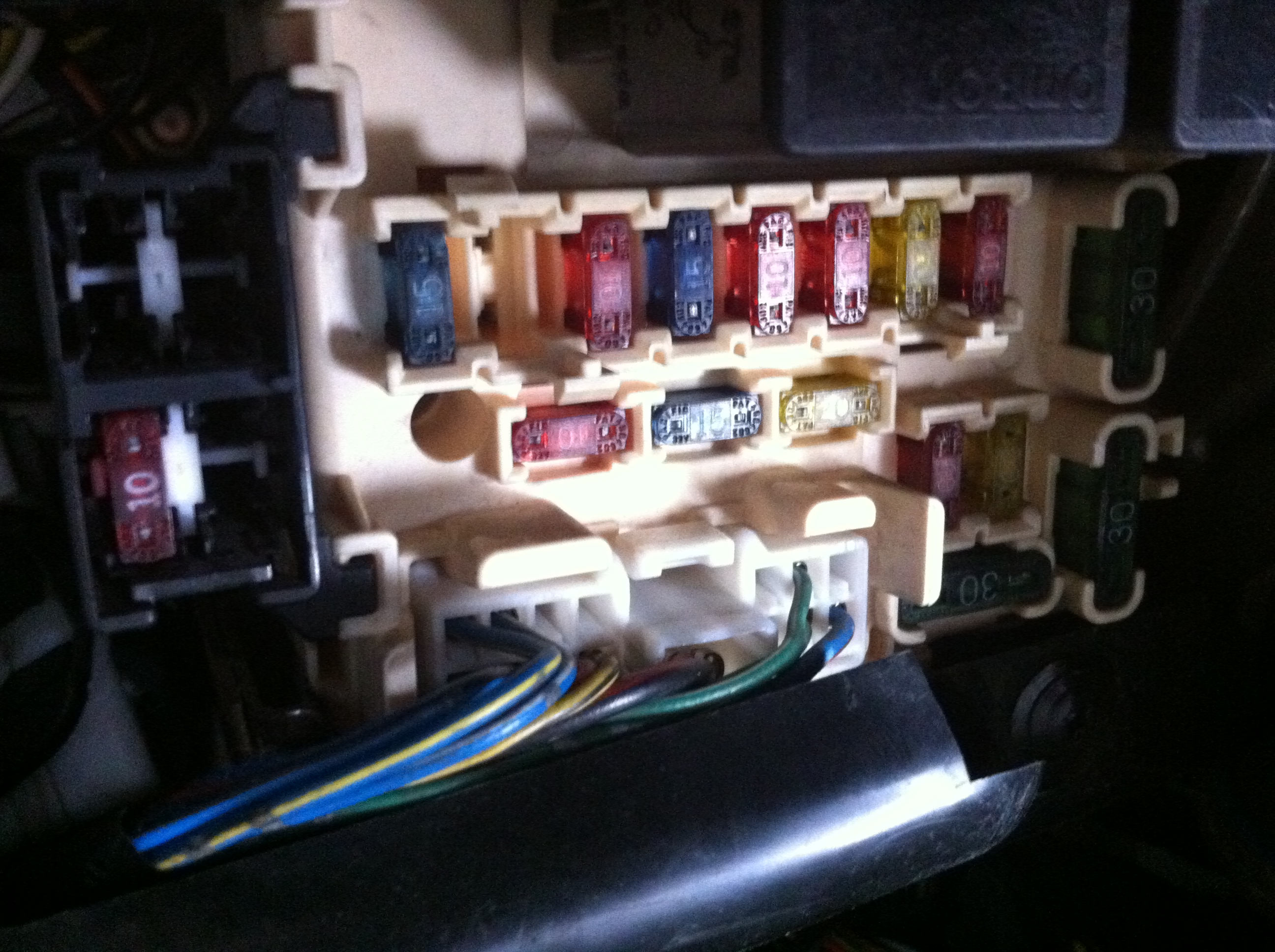

Нашел блок предохранителей в салоне, только нет крышки.
Может кто сфотографировать схему со своей крышки блока предохранителей салонного?

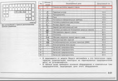

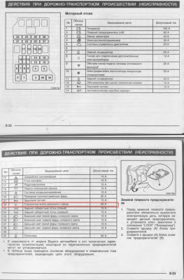

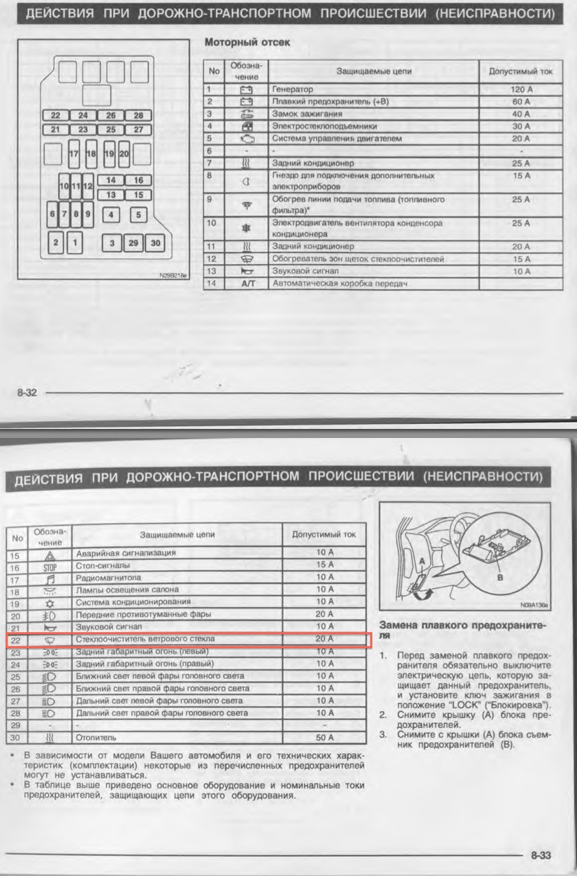

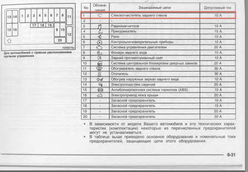

Отлично, удалось найти, Страница 323 из 380 (8-29)
Изучаю
Между прочим - книжка отменная!
Про предохранитель омывателя не нашел, только про предохранители стеклоочистителей.
Они общие с дворниками получаются, да?
