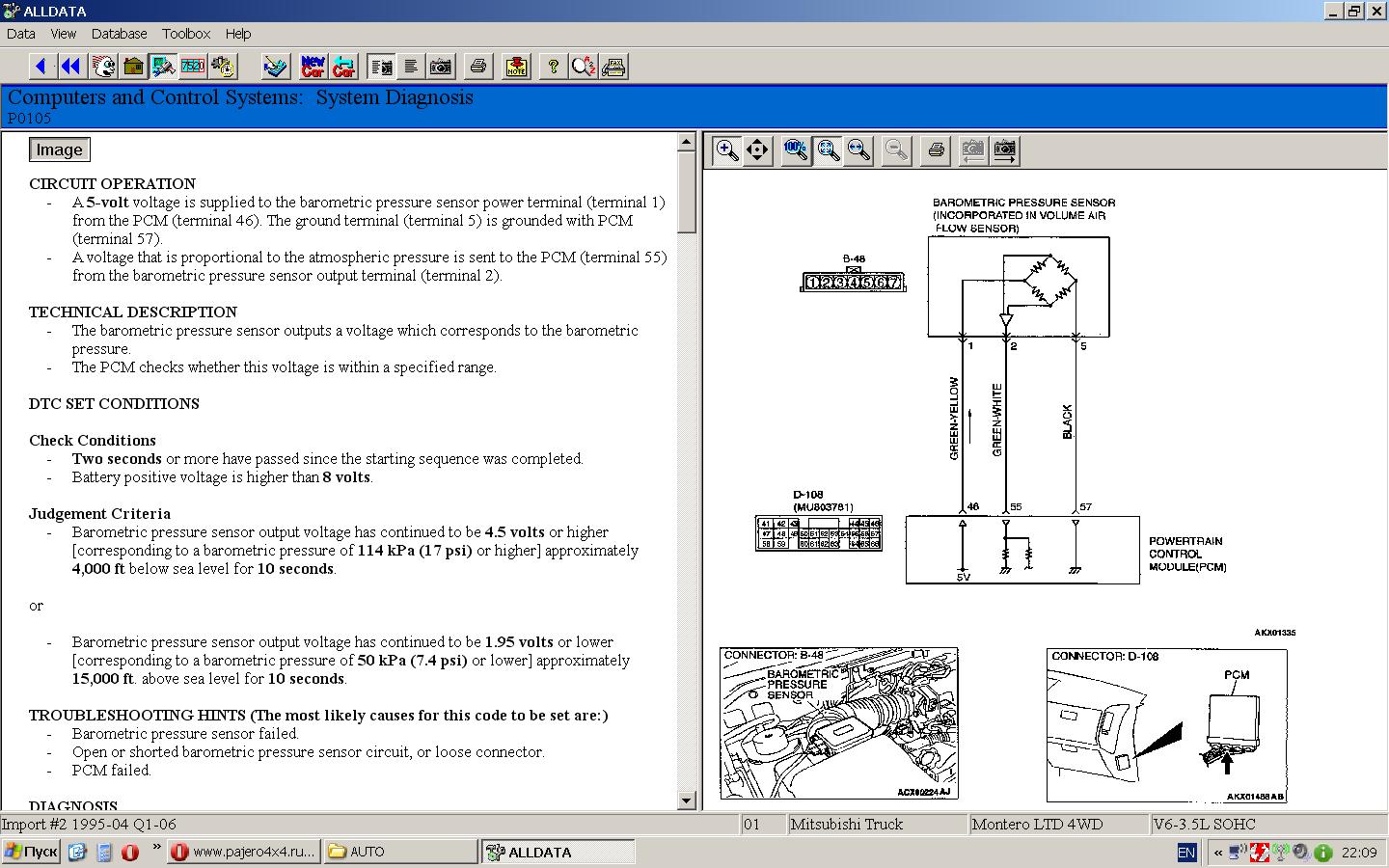

- SNOOPER
- Сообщения: 57475
- Мой автомобиль(и):: NewMPS
- Откуда: 78
- Откуда: Spb
- Благодарил (а): 1024 раза
- Поблагодарили: 4803 раза
Re: ошибка P0105 Мап сенсор и лямды
Правильно. Это датчик барометрического давления (высоты) интегрированный в расходомер воздуха.
Проверять
1 Проводку, разъёмы
2 Датчик
3 Блок управления двигателем
Проверять
1 Проводку, разъёмы
2 Датчик
hrom-80
- Сообщения: 94
- Зарегистрирован: 19 мар 2011, 21:15
- Двигатель:: 3.0 6G72
- Мой автомобиль(и):: PAJERO SPORT 1
- Откуда: раменское
- Откуда: московская обл.
- Благодарил (а): 10 раз
Все правильно, сегодня проверил один контакт плоховат был. Подпаял и и машин полетел как стрела. Большое спасибо за участие, трабл исчерпан!!!
