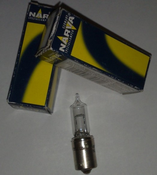

Я пытаюсь найти вот такие лампы в штатный фонарь. Это галоген на 35 Вт. , а есть еще на 50 Вт. - но скорее всего фонарь не выдержит 50 Вт.. :*CRAZY*:
