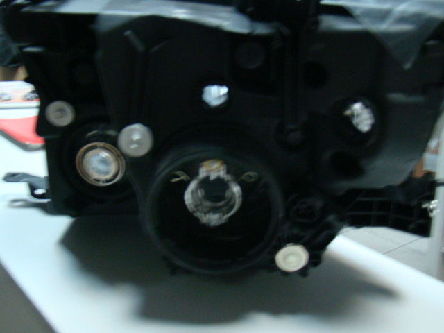

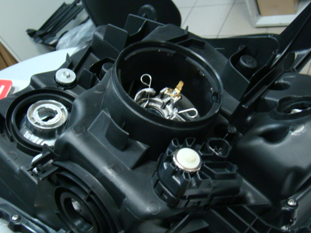

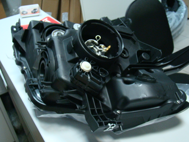

Отверткой и ключом крутят одну и туже регулировочную шайбу-гайку.Только ключом не подлезешь к нижним гайкам.Открой капот,найди эти шайбы-гайки.От этих шайб будет идти вверх пластмассовый канал.Сверху,в отверстие вставишь отвертку.Она по направляющему каналу упрется в регулировочную шайбу-гайку,с внутренней стороны.Попробуешь покрутить отвертку и поймешь принцип.

Magnat52!
Если не затруднит- укажите, пжс, на фото.

Я не знаю как стрелки нарисовать на фотках.Может так объясню.На верхнем фото,отверстие куда лампа вставляется.Около него,справа внизу,шайба-гайка(блестит).Выше видно направляющий пластмассовый канал(черный).Слева,вверху другая,шайба-гайга.Тоже выше направляющий канал.Одна из этих шайб гаек регулирует по вертикали,другая по горизонту.У лапм дальнего света и ближнего света по 2 гайки,всего на фаре 4.На нижнем фото,эта шайба-гайка в центре фото,внизу.
Паджеро 4,2008г.,3.2,МКП

Re: Фары. Выравнивание по высоте ближнего ксенона.
Спасибо!

Так я и думал, спасибо коллега!Magnat52 писал(а):Отверткой и ключом крутят одну и туже регулировочную шайбу-гайку....
Очень удобно придумано, а то сзади у фары не везде головкой подлезешь!
