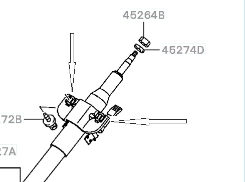

Ты про это крепление?

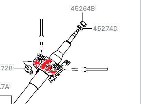

Re: Рулевая колонка
В местах обозначенных КРАСНЫМ на новой РК есть перемычки, которые ломаются при аварии и колонка падает вниз. Перемычки одноразовые. Если у вас их нет то скорее всего РК с битого авто или само авто битое.
P.S. У себя на П2 менял РК 2 раза.

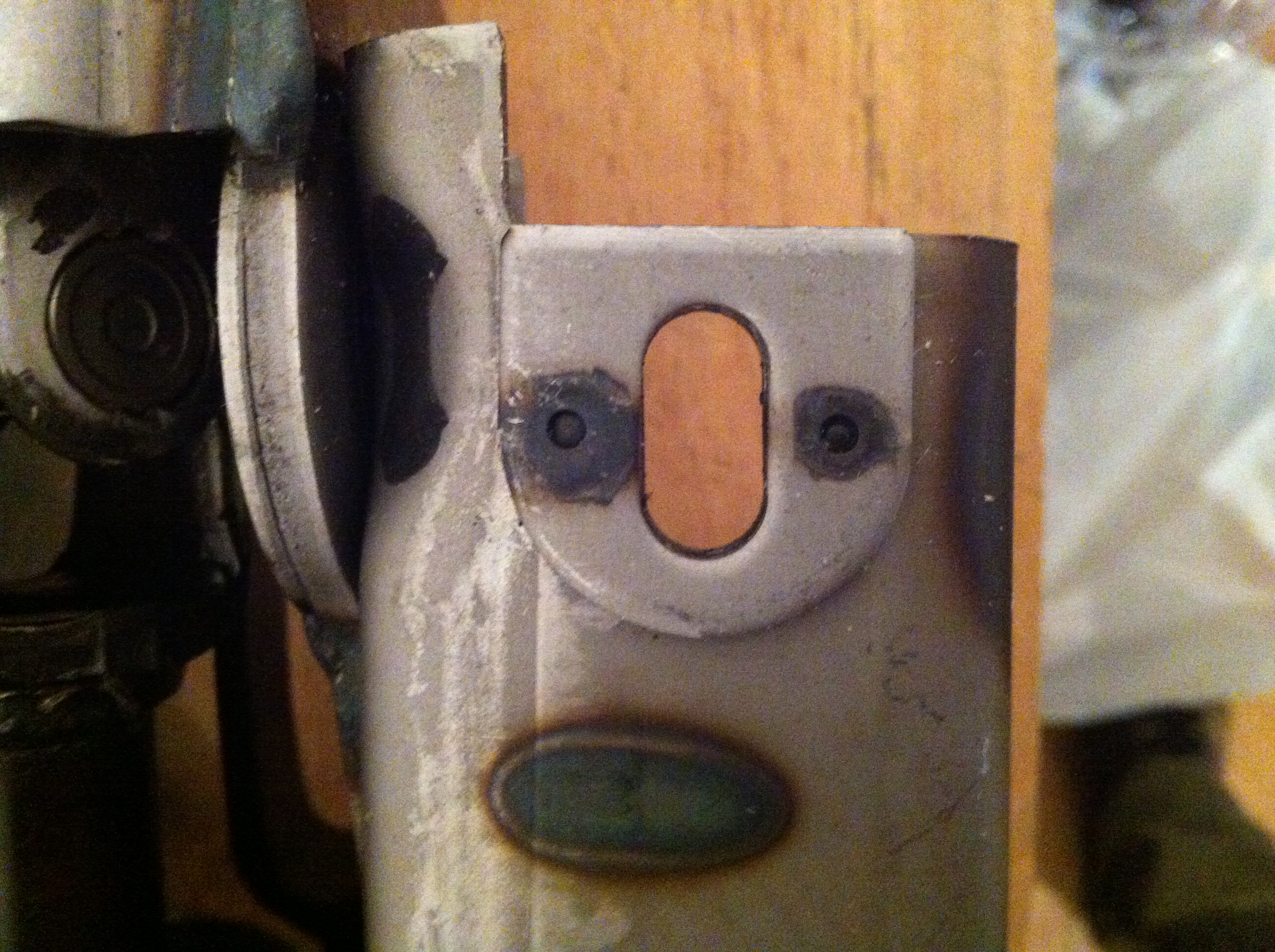

- BAlex
- Сообщения: 1959
- Зарегистрирован: 28 май 2008, 16:09
- Откуда: Москва, Кунцево [199]
- Благодарил (а): 5 раз
- Поблагодарили: 53 раза
Re: Рулевая колонка

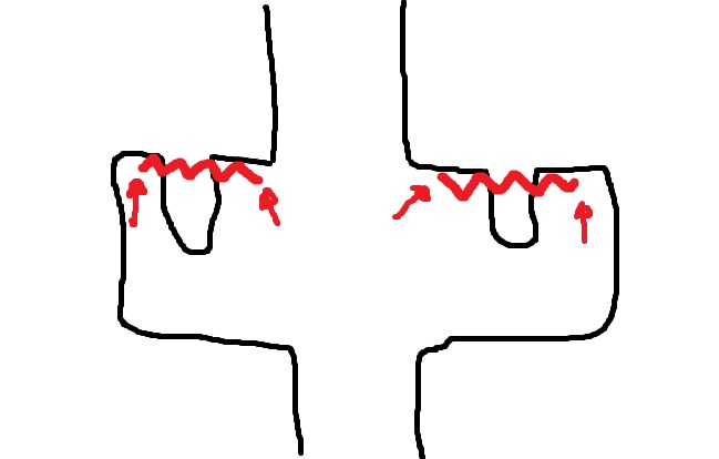

Перемычки зигзагообразные и припаяны к колонке в местах указанных стрелочками

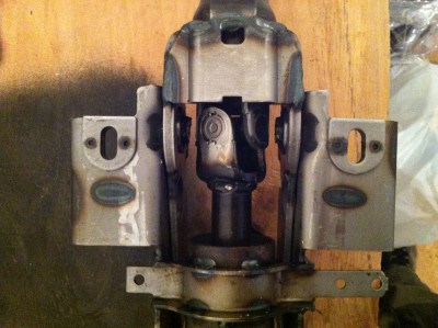

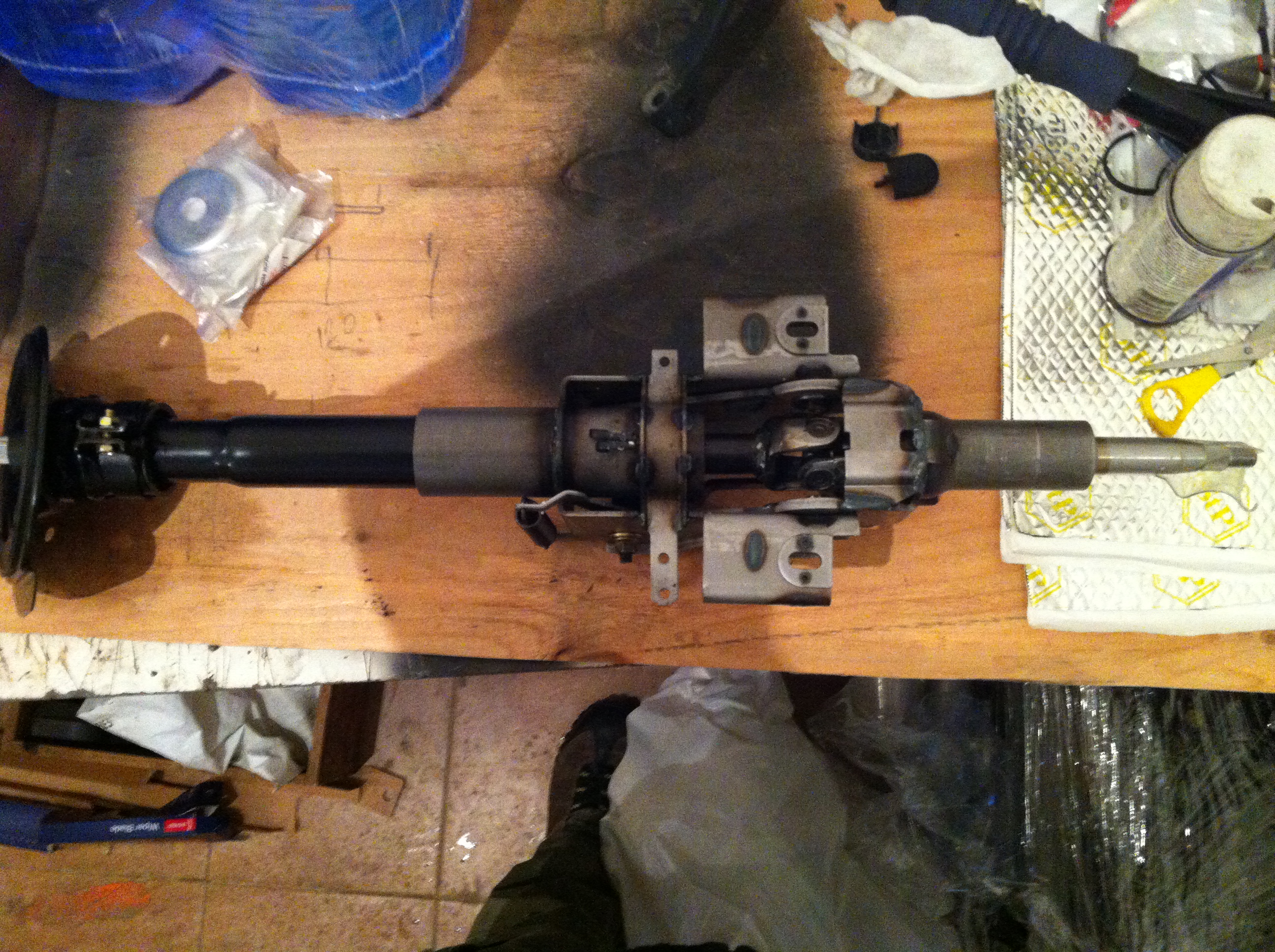

- BAlex
- Сообщения: 1959

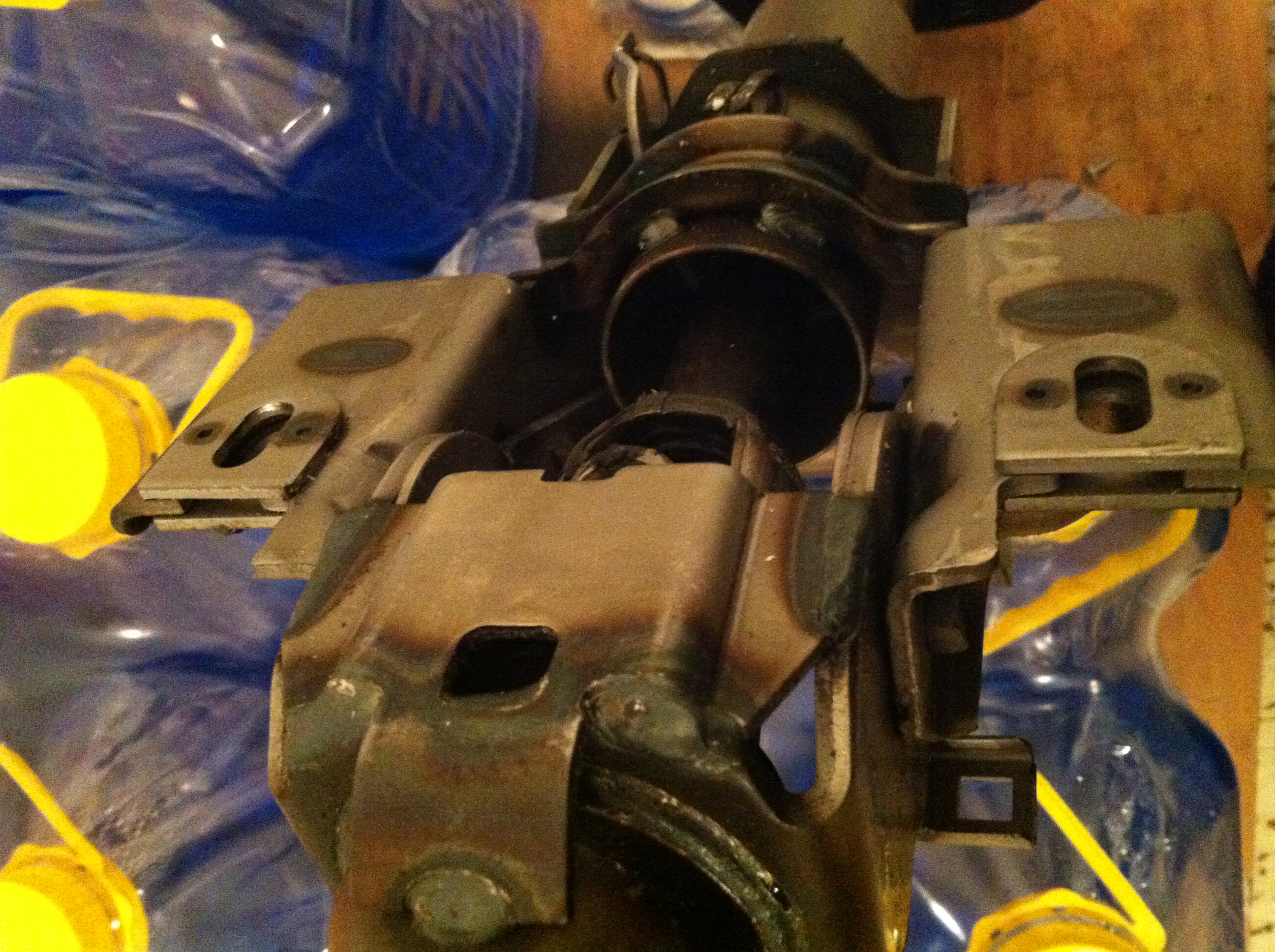

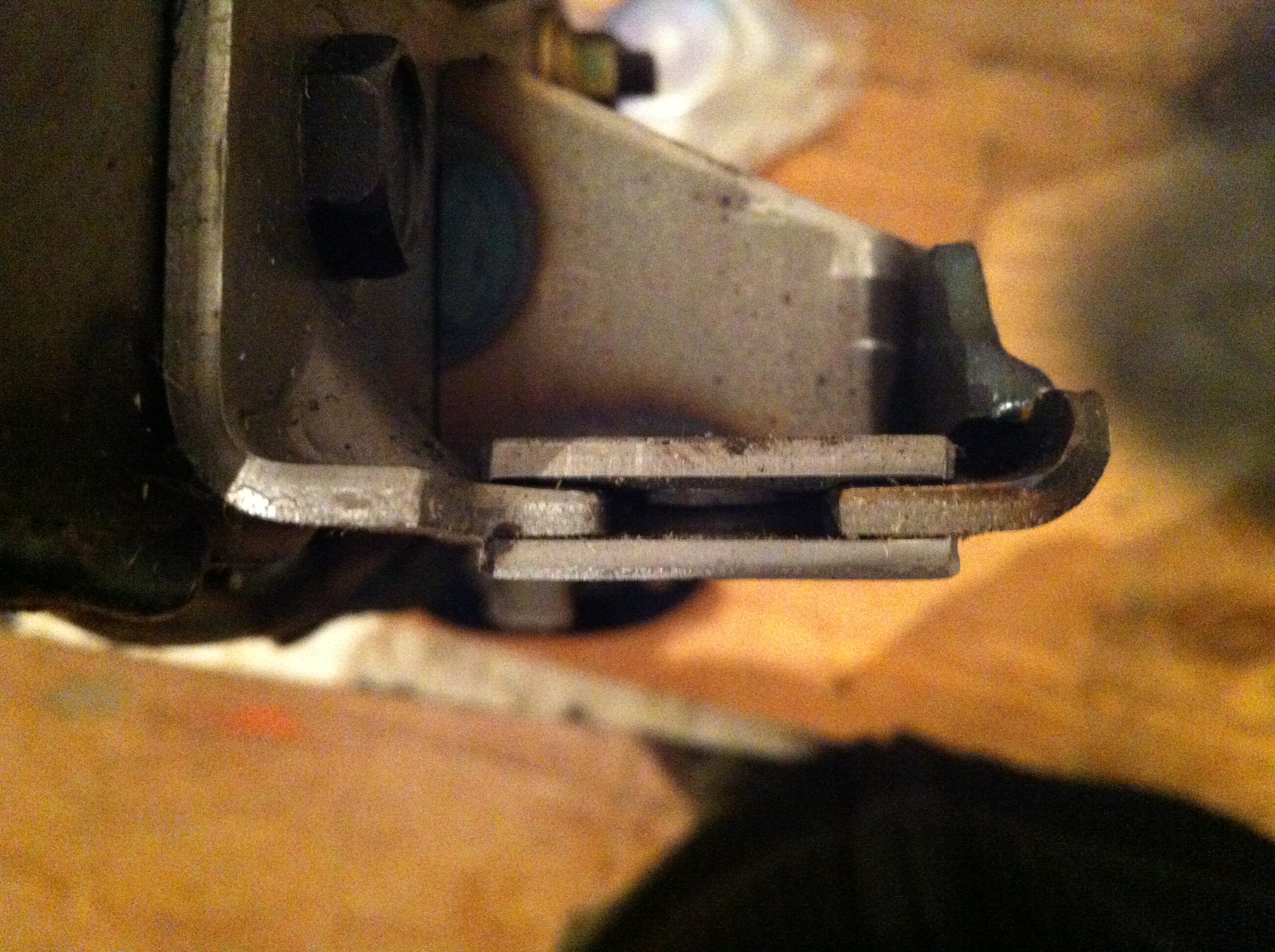

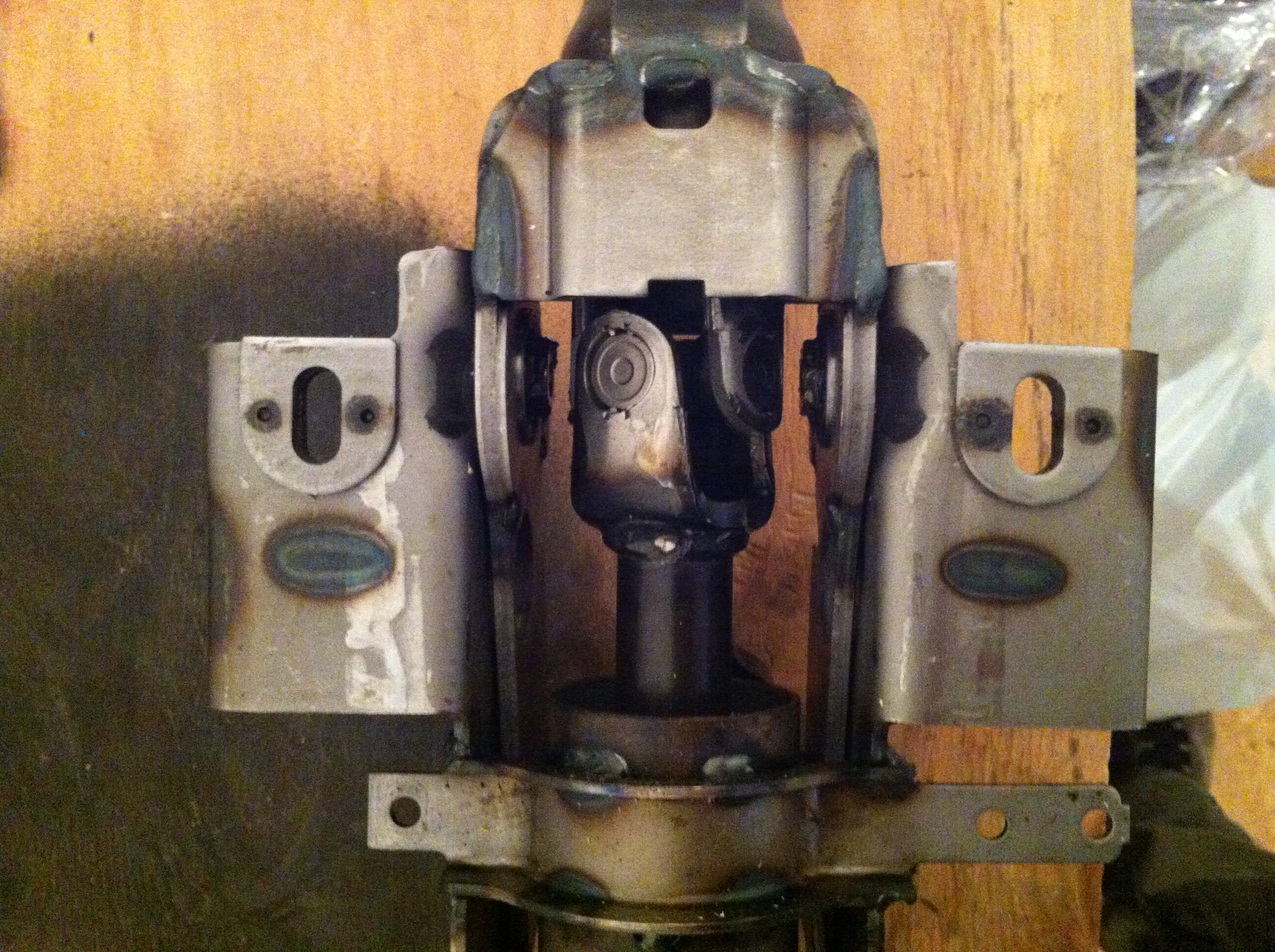

Re: Падает рулевая колонка
Фото НОВОЙ колонки на П2. Здесь чуть другая "травмобезопасная система". Одноразовая пайка отлетает при аварии и колонка падает вниз.
Фото с телефона.
Фото с телефона.
