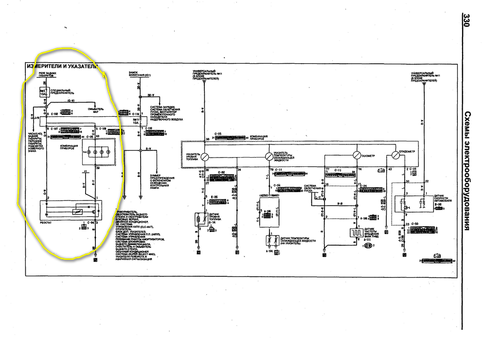

Машина: Pajero II, 99г, 4М40, МКПП, SS.
Снимал приборку, проверял наличие и работоспособность всех лампочек. Ничего лишнего не делал. Собрал и обнаружил: Подсветка ВСЕХ допприборов не работает, на замке зажигания подсветки тоже нет. До этого она работала. Всё остальное работает (ближний, дальний, повороты, и т.д), но при включении света тухнут зелёные лампочки на приборке (колёсики) и постоянно горит красный восклицательный знак. Ставил другой щиток приборов с такой же машины, тоже самое, всё точно так же не работает. Свой щиток ставлю на другую машину, всё работает.
Где искать поломку? Как разобраться? Заранее благодарен)
Pajero II, 1999г, 5-ти дверка, 4М40 - 2.8TD - 125 л/с, АКПП, Super Select.

ф поиск, буквально недавно обсуждалась эта тема.

Все предохранители целы... И почему тухнут зелёные лампочки (колесики) при включении света? Сама приборка проверена на другой машине, 100% рабочая! У кого нибудь было такое?

Re: Пропала подсветка приборов! Помогите!
Надо еще проверить регулятор освещенности!!!!
Я всё перерыл... Ставил другой регулятор освещённости, не помогает! Ездил к электрику, ума не дал. Сама приборка точно рабочая!!! Говорит, что в мозгах что то.............................
Там мозгов нет (в машине) - там два провода ( один плюс идет через предохранитель, а другой минус- идет на массу, а при включении габаритов на массу через регулятор освещенности)
еще в крыле могли перемычки сгнить...
Разобрался! Регулятор мать его так... и который взамен ставил, тоже не рабочий...
