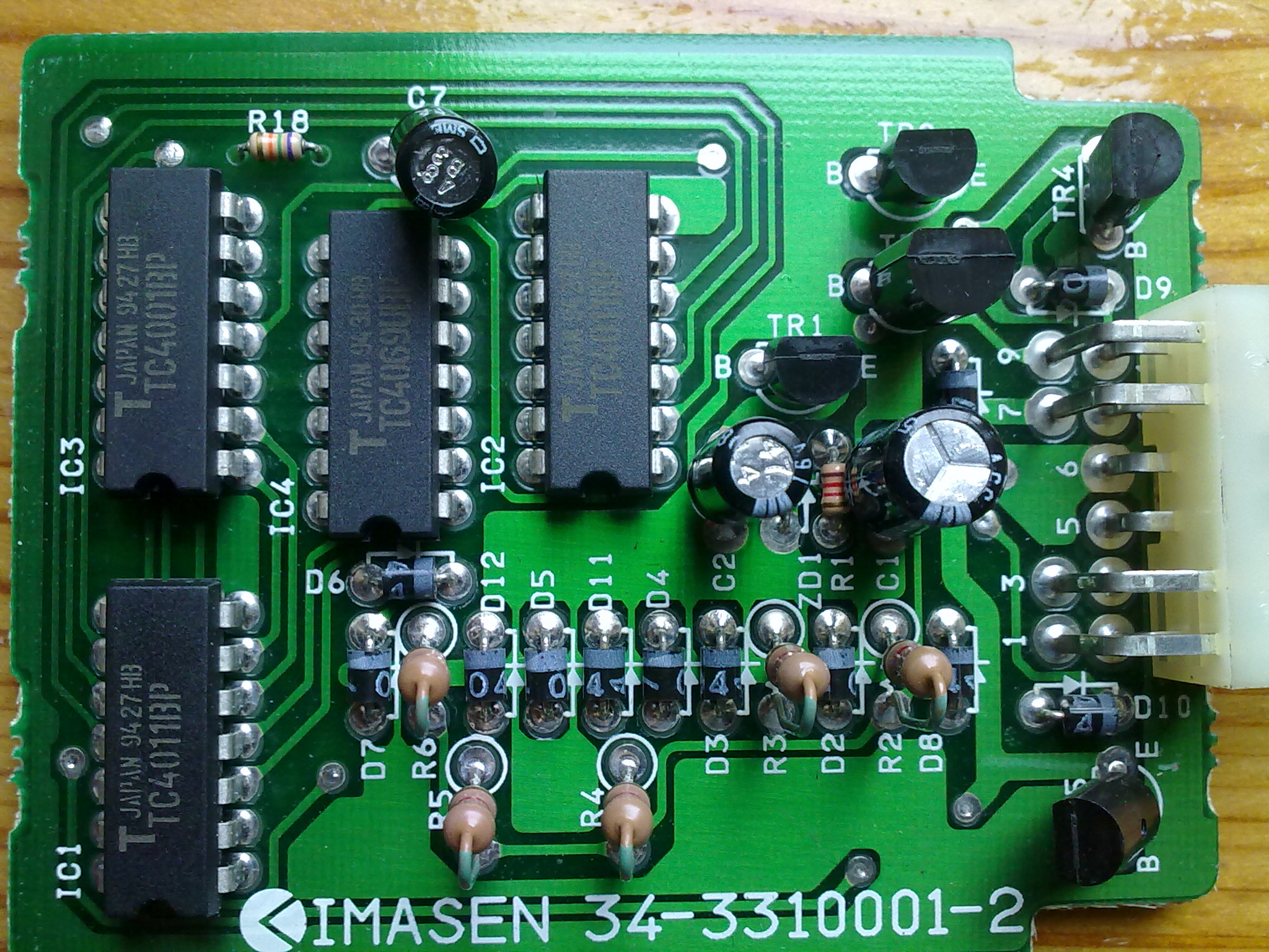

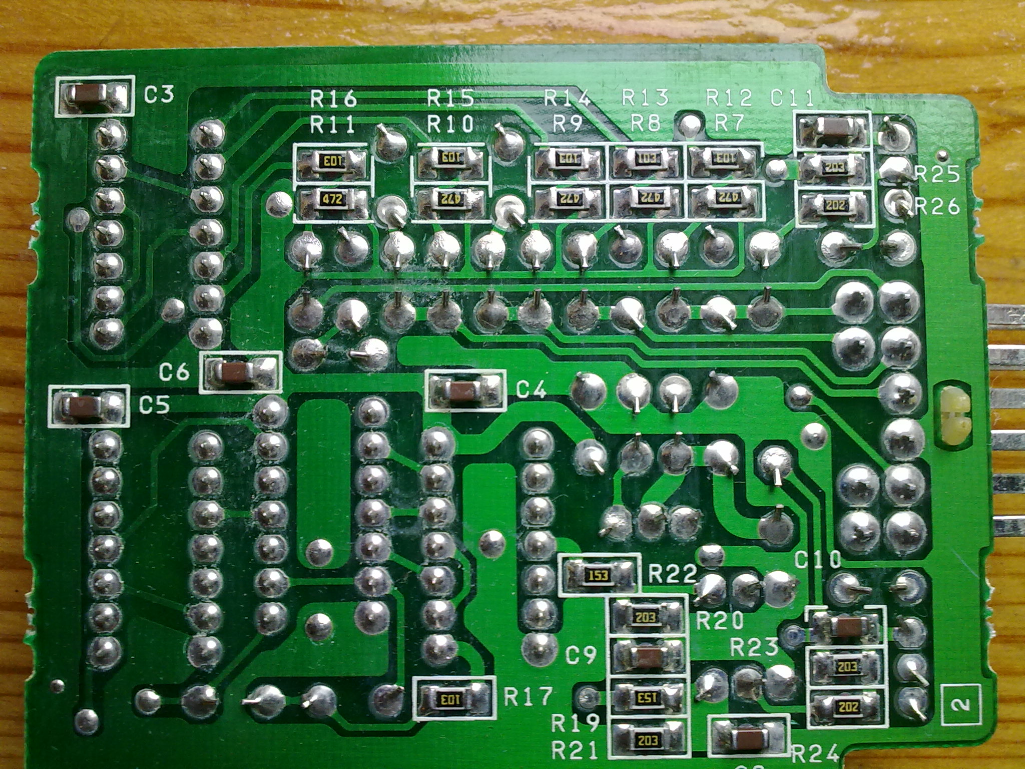

вот прочитал распечатал, взял тестер пошел снял этот блок управления ниже фото все вроде целое сгоревшего расшатоного сломанного нету, начял проверять как написано и сразу же на первой графе при проверке, подачи питания на блок 12в нету, или не так проверял, не знаю как в инструкции. и единственный выход который мне показал 12в это Датчик включения режима 4вд, но и то там написано что Положение рычага управления раздаточной коробкой 2Н 0вольт а 4Н напряжение борт сети 12В, но у меня что 2Н что 4Н все равно 12в. что не так проверил все предохранители все целые. как быть?
