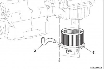

Снимите моторчик печки, может что то попало

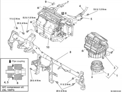

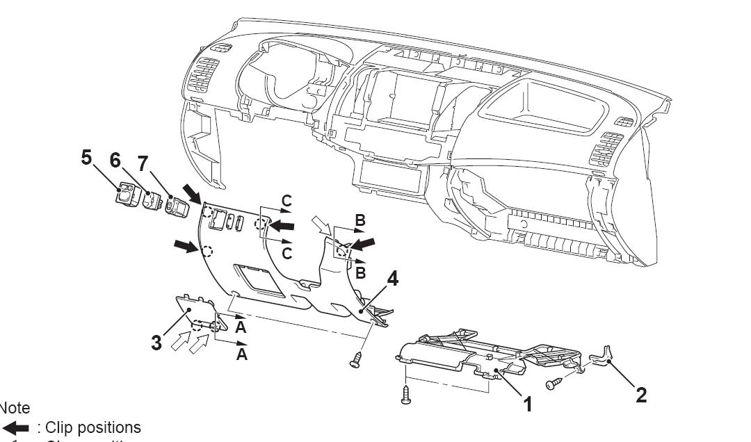

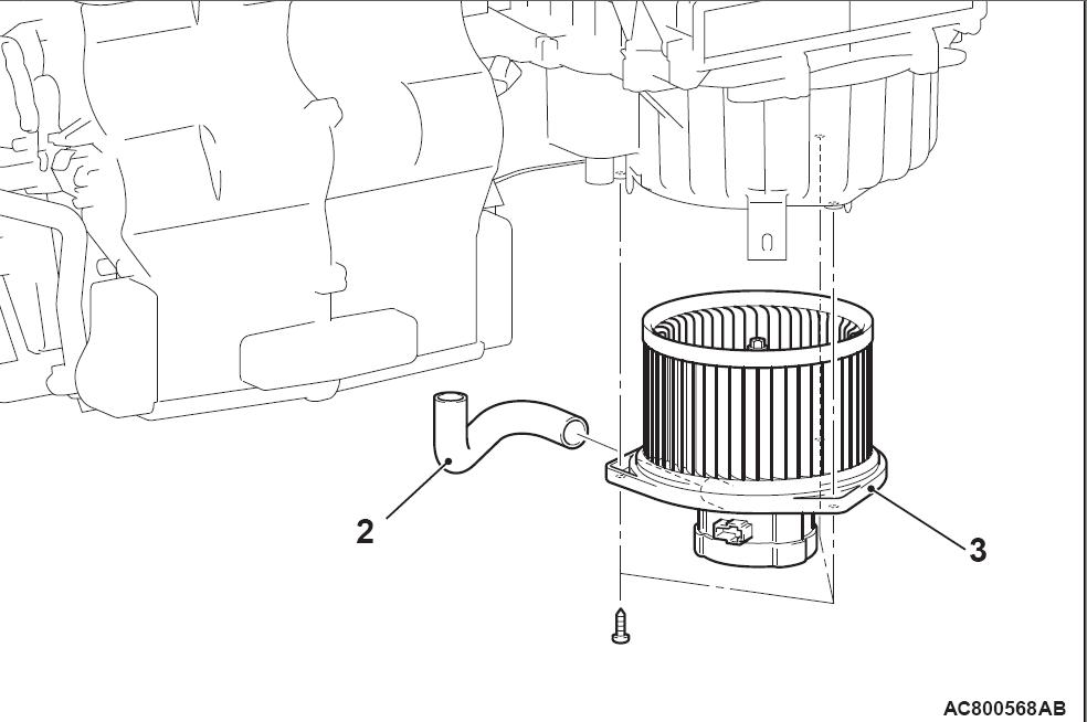

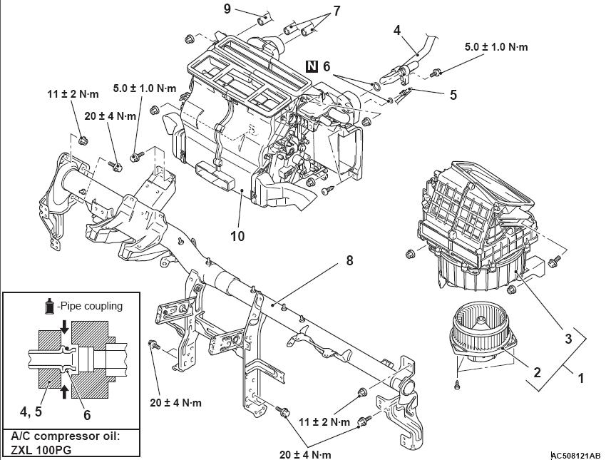

По рисунку немного (нихрена) не понятно как и где что откручивать что бы её снять.. вы хотя бы намекните с чего начать ну а дальше уж я сам... попробую... И затем фоотчёт выложу для таких как я.. :)
Сообщения: 57430
Благодарил (а): 1027 раз
Поблагодарили: 4785 раз
Re: Отопитель салона - как будто задевают лопости
Снимите пыльник в ногах пассажира на трёх винтах, под номером 1 на рисунке. А дальше все просто :)
