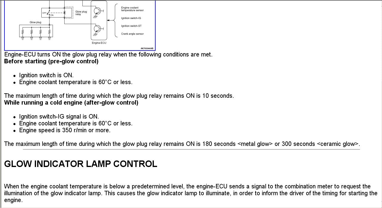

Добрый день!
Скажите пжста, при какой температуре окружающей среды должны включаться свечи накаливания? На компе пишет -9 - свечи не включаются, но заводится с с первого оборота. Из предыдущего опыта по другим машинам со свечами накаливания - начинали работать уже при 0.

Не включаются, всмысле индикация не горит?

Брости контрольку на реле свечей, посмотрите само реле включается или нет.

Так а из практики, при какой температуре они начинают работать (соответственно и контрольная лампочка горит)? Заводится то легко, может и не считает еще комп что нужно греть раз так. Просто интересно стало, как у других.

Работает даже летом.

Это инфа для паджеро спорт нью? Первый раз вижу, чтобы свечи должны работать даже при плюсовой температуре. Надо посмотреть, конечно, реле и предохранитель. Самое главное, что заводиться очень легко.
И что у вас даже летом горит индикация свечи накаливания? Антифриз же каждое утро меньше 60 градусов!

Да это именно по Вашей и моей машине. И всё работает как в букваре :)

И, кстати, лампочка именно горит постоянно или мигает? На всех машинах, что были у меня - всегда именно мигала.
Когда поворачиваю ключ зажигания - загораются лампочки масла, фильтра и т.д., в т.ч. лампочка свечей накала - это и есть что ли ее работа, а если ее нет она просто не загоралась бы? Вроде на горячем двигателе она не загоралась вообще.

Спиралька должна загореться на несколько секунд и погаснуть. Если у вас так - то так должно и быть)

если спиралька на табло моргает, это сообщается о замерзании солярки.

Моргает потому что не поступает соляра через фильтр. Может замерзла, но может просто фильтр пора менять, как у меня и было пару раз.

"Недостаточное давление в топливной системе". Может соляра замёрзла, может фильтр запарафинился, может топливный насос издыхает.
