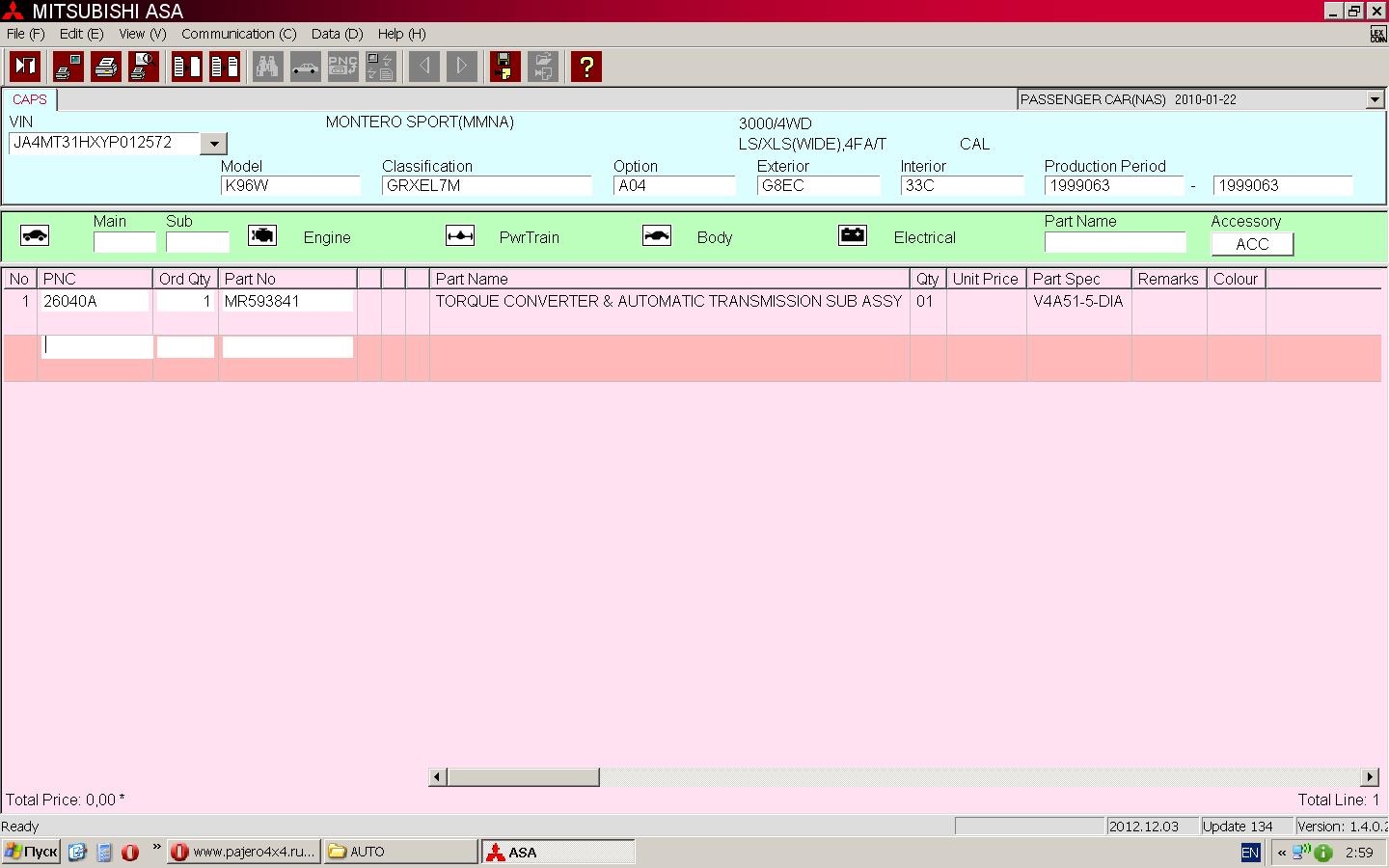

JA4MT31HXYP0***** пожалуйста

И если можно,пробейте вин нормально у кого возможность есть.А то скудную инфу выдает =(

Не читайте советских газетKIRDYK писал(а):JA4MT31HXYP0***** пожалуйста
На машинах с двигателями 4M40, 6G72 24 кл и 6G74 (DOHC, SOHC) - ставились акпп V4AW3.
Взято от сюда=)
Там в ремарке написано какая АКПП
Замените масло SP-III и фильтр MR357710
Ещё походит
