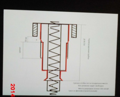

Разобрал катушки, точнее снял наконечник с самой катушки, внутри куча окалины, ржавчины и полуразвалившийся пластиковый выход с самой катушки, подгоревшая резинка наконечника и в хлам ржавая пружинка..... машинко работал без перебоев и троений... странно! вобщем почистил собрал, но мысль закралась на замену!
В интернетах вычитал что наши катушки соответствуют катушкам с крайслера сейбринг, и кучи разных митсубиси, на экзисте аналог крайслеровской оригинальной катушки стоит 1000 рублей, на вид такая же, только кончик чуть по другому выполнен, кто - нибудь уже менял на что то подобное свои катушки или нет??
