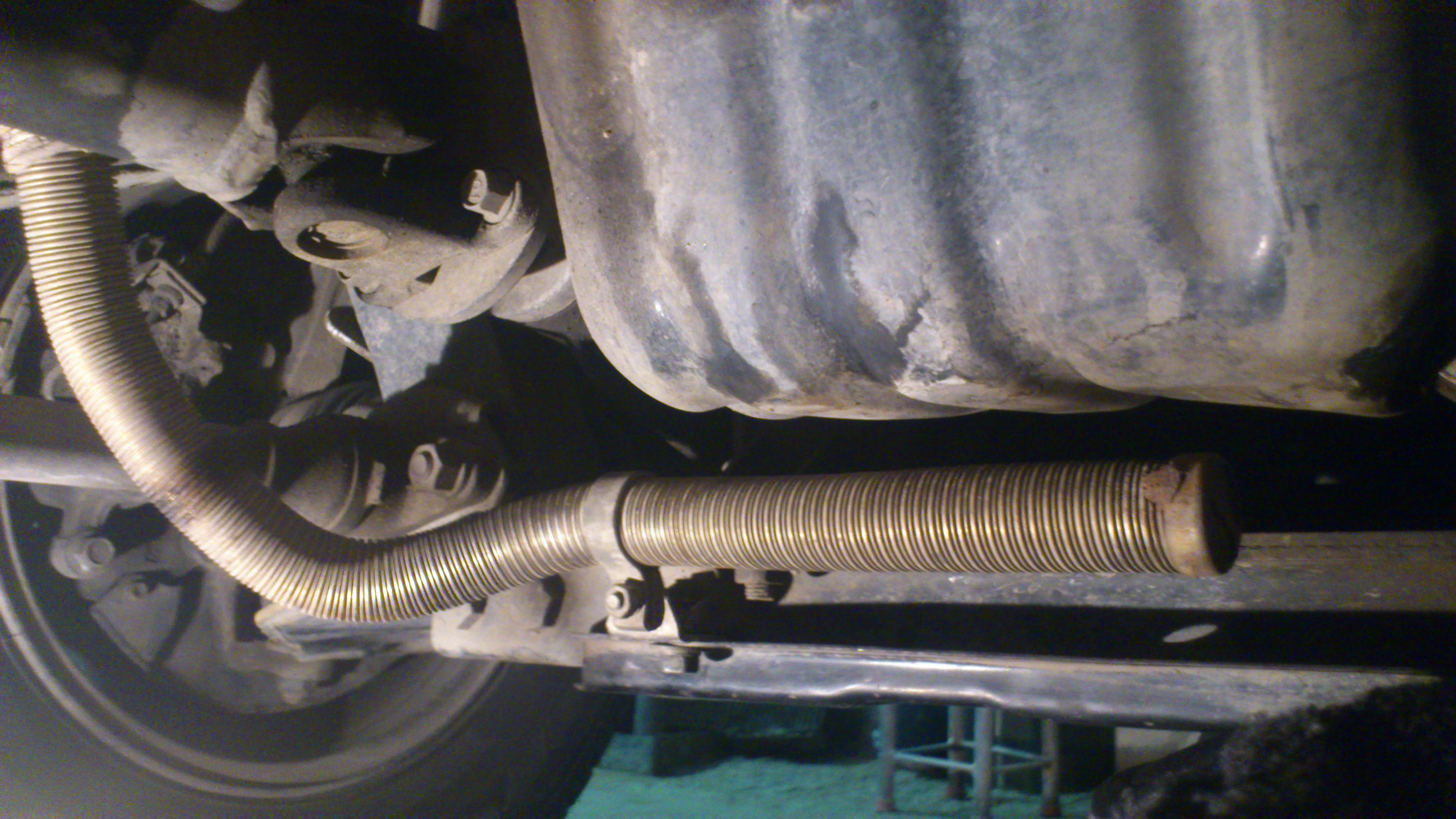

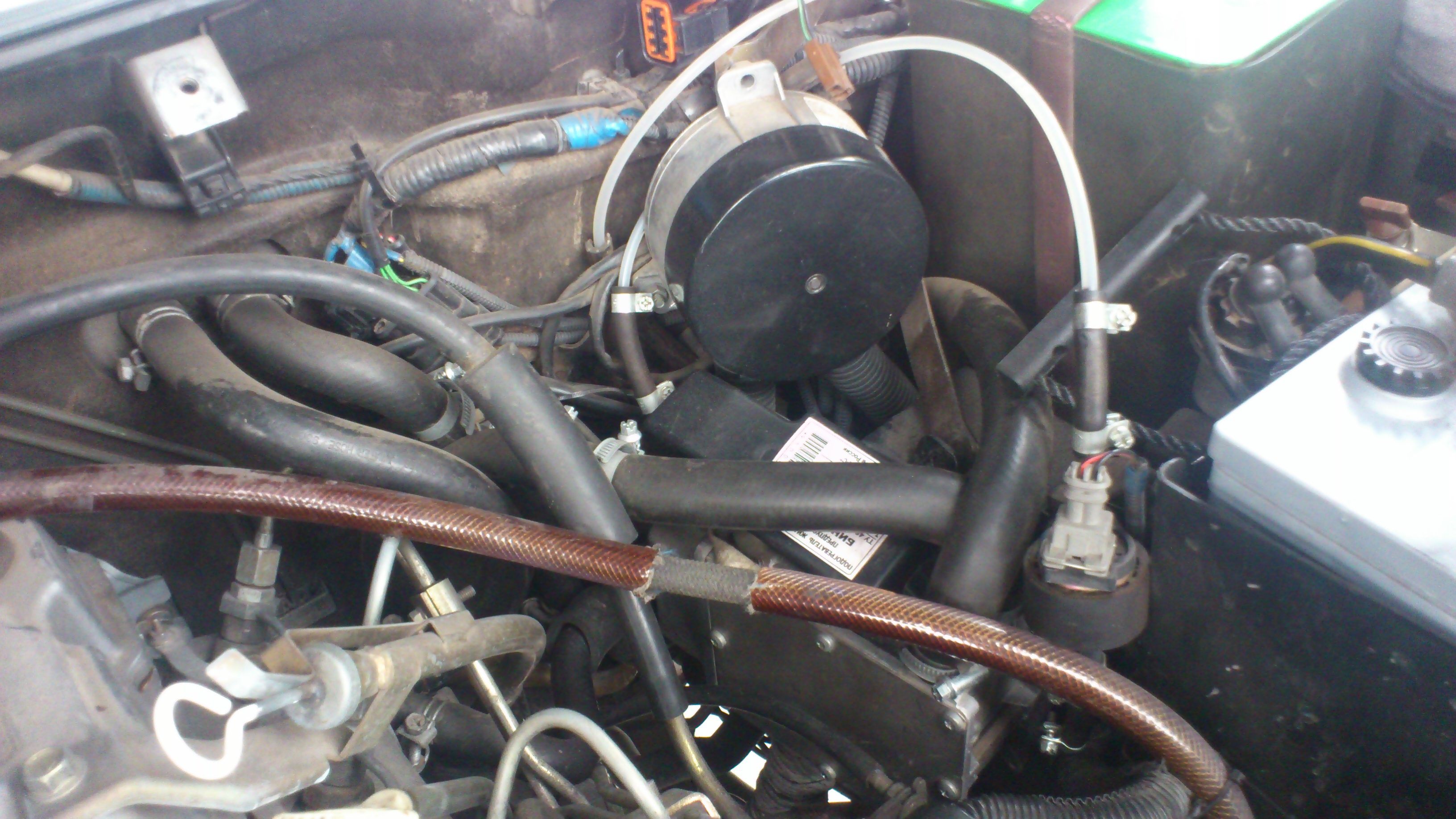

Два месяца пользую Бинар-5д пока всё отлично
. Устанавливал сам ,тоже на место второго АКБ .Только выхлоп надо гуда нибудь развернуть
,а то вывел за передним левым колесом ,так постоянно забивается снегом

Я выхлоп вывел под подон где крепится защита подона,вдоль её и закрепил там.Трубку с торца заглушил,а по вдоль её сделал прорезь 2см, на ширину подона. И выхлоп греет масло в подоне,теперь круглый год одно масло 15W40/

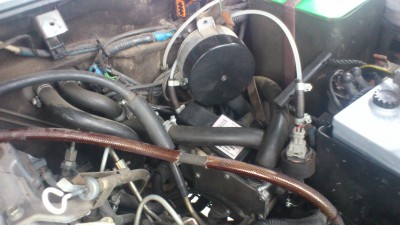

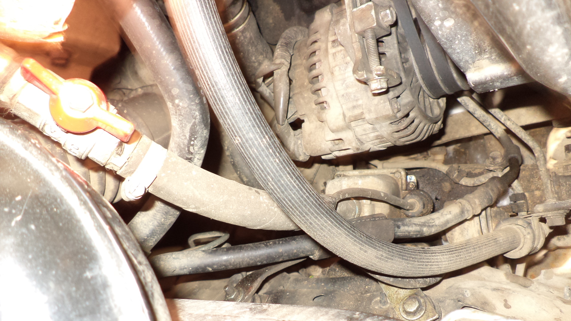

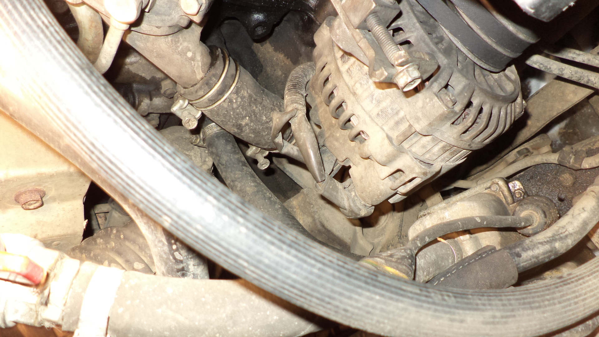

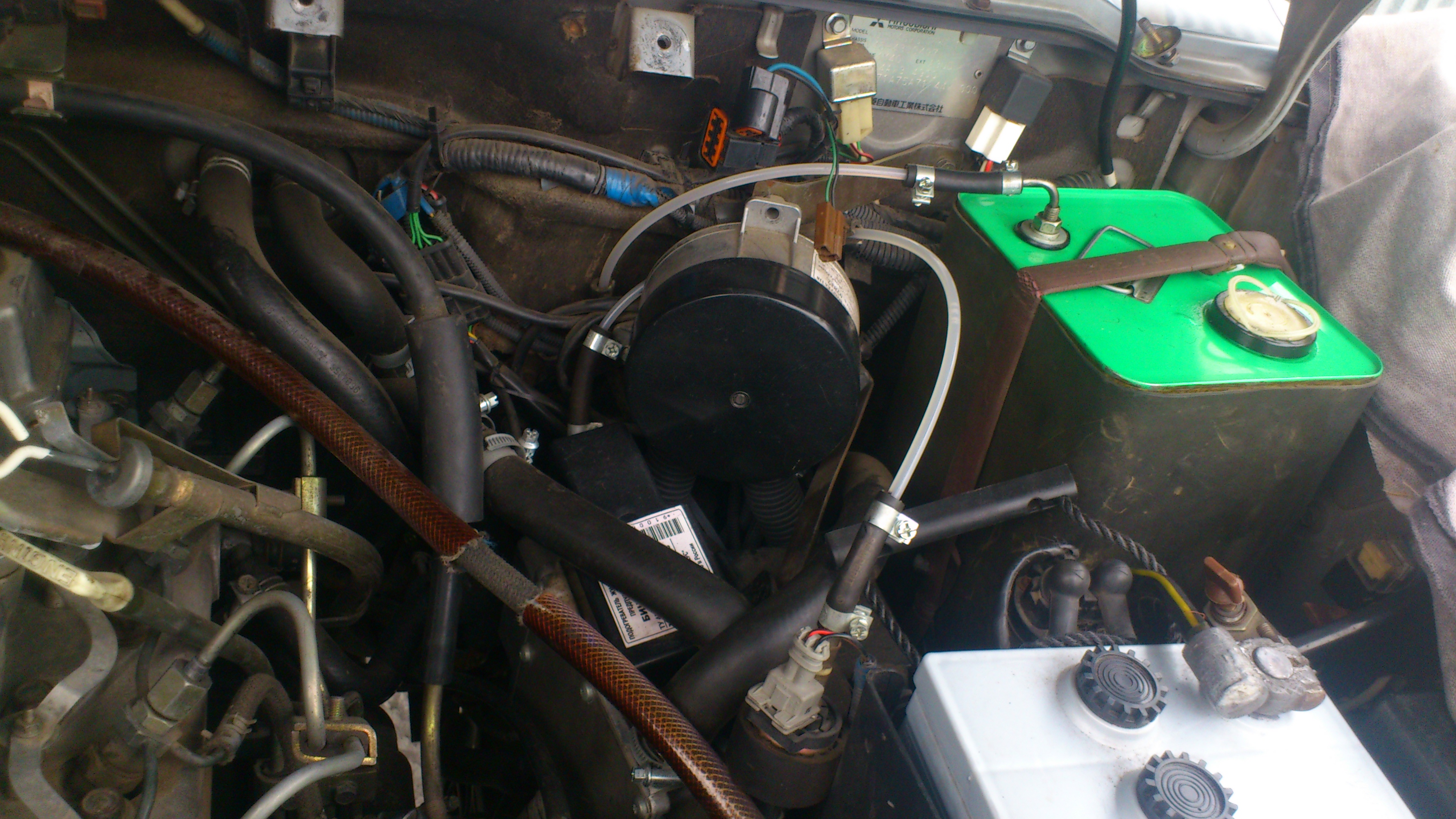

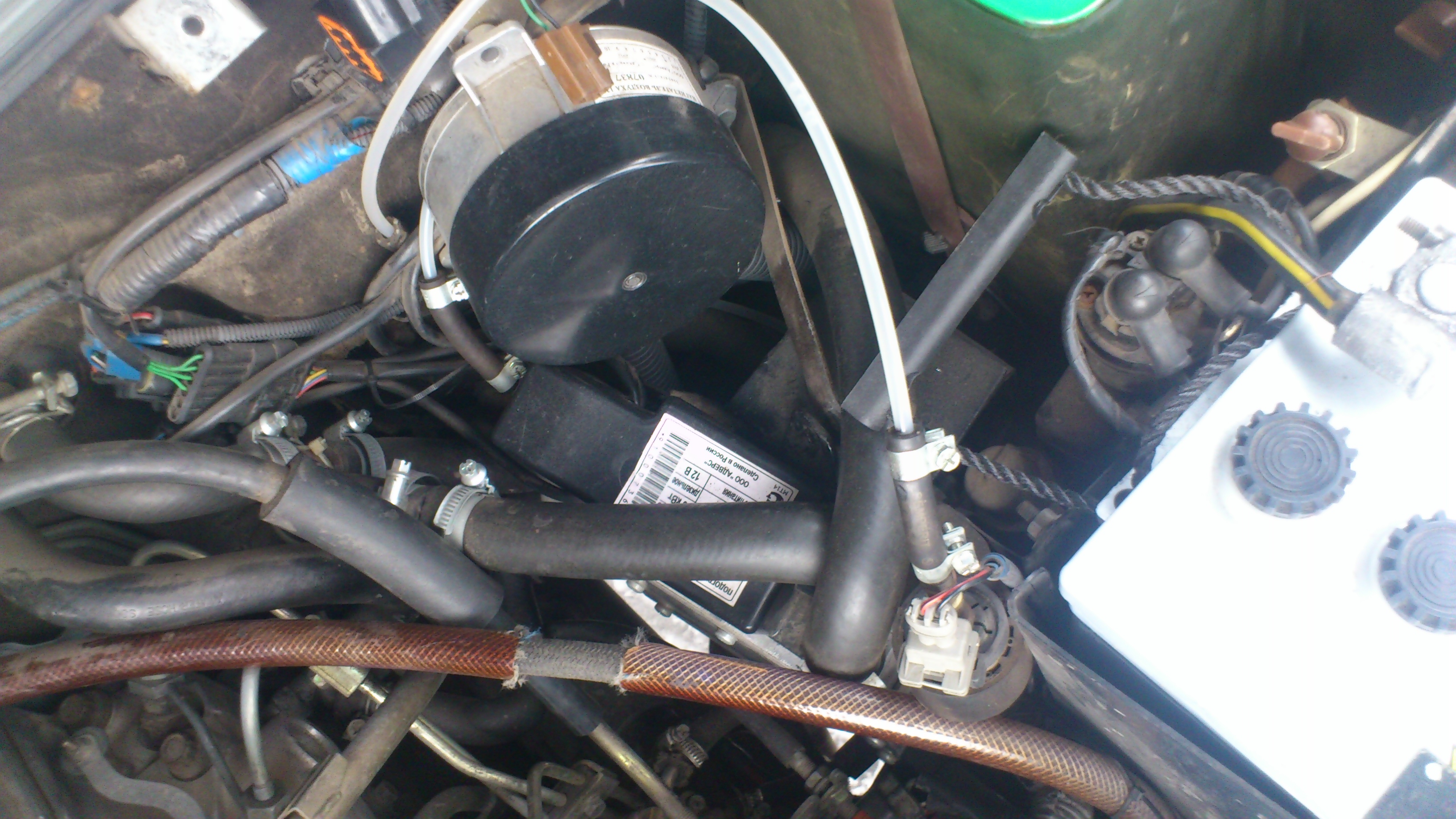

Вот обещанные снимки, когда будет возможность сниму глушитель у потдона и выложу после. сегодня менял свечку, поставил с ТС 10 перепоял фишки и всё

А из какого места забирает тосол помпа,выход в тройник печки это понятно.У меня бинар будет уже в сборе с воздуходувкой.Бачек из ZICовской канистры супер!Вот фотка моей электо грелки,я хочу её оставить и к ней помпу на забор подключать.

С ходу не сабражу как у тебя грелка подсоединена.Но по моей ты тоже ошибся там не видно,в куче все шланги.
Поясняю:тройник это обратка с обеих печек,боковая соска это с задней,а вертикальная с основной ,так-вот с вертикальной снизу и есть забор на помпу Бинара, его не видно,помпа находится на моторной стенке под креплением акб,которое честично было вырезано,шланг с право это выход из помпы на Бинар,а шланг с лево это выход из Бинара который идет на ту трубку вокруг двигателя ,это обратка из печек к термостату.Чесно не представлю как ты хочешь подсоединить все в месте,может оставь грелку как есть,а бинар подсоедини ,как у меня.Минимум всех шлангов,минимум теплопотерь,ток житкости не нарушин можно пользоваться как догревателем,просто включать помпу для лучшей прокачки печки,все соблюдено по инструкции уровни,даже кабель тянуть минимум,калодка с предохранителями тут же
и осталось место под канистру 6 литров зика.
Да правда после того,как все было установлено по месту,начал подгонять кабель,очень он длинный,целый день ушел на него,чтоб подогнать по минимуму к всем агрегатам,весь перетряхнул,все лишнее убрал.Спросите почему с канистры,жизненый опыт,черевато брать с одного бака,гемороя больше если че,так как автономки чуствительней к плохому топлеву,чем штатнный фильтр авто.
Если спросите почему Бинар стоит за печками,отвечу ,для меня главное нагреть двигатель а не печку,делая вывод из выше сказаного и не стал подсоединять климу,экономия электричества.Как не крути Бинар потребляет больше чем я езжу за день,даже при генераторе 120 ампер,акб недозарежается.Мои поездки в день составляют 15 мин. на работу и 15 мин. обратно в среднем,а бинар в среднем до -25 град. надо греть 30 мин утром и 30 мин вечером'получается я каждый день не дозарежаю 30 мин.И чтоб не вшатать акб его бы надо рас в неделю подзарежать.Час морозы за -30 гр. и греть надо дольше выставлять минут 40 или лучше 50 за это время даже в -40 нагревал до +75 двигатель,благо и эта функция есть , а в вебасте нету только 30 минут и тухнет.А бинар только после 20 минуты выходит на максимум прогрева без остановок до выключения, хотя и вебаста наверно также,а 30 мин маловато будет для наших морозов.
Кто-нибуть скажет ,что пользовался всю зиму подогревом /любым/ и проблем с акб небыло,может быть но на долго ли хватит акб 1-2 года,ну и еще играют всякого рода факторы,на скоко сильные марозы ,как долго ездиет авто после прогрева.Так чет разошелся,вывод один с любым подогревом надо повнимательней относится к акб,что не попасть в неприятнувю ситуацию.
