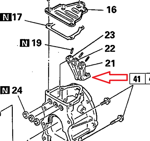

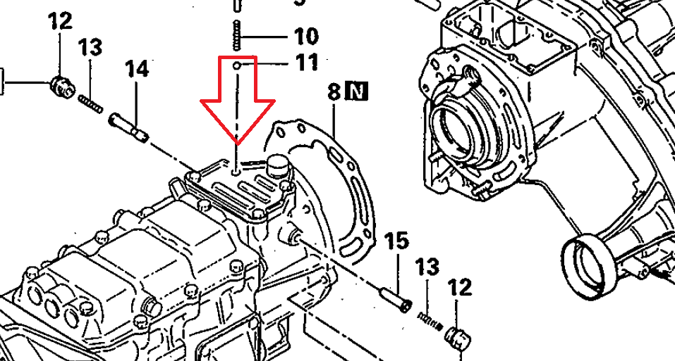

Снял рычаг. Легче не стало. Вьулка фторопластовая треснула, кусочек боковинки при доставании выпал. Кулиса, в которую вставляются втулка рычага переключения, живая и сдвинута в сторону передней части автомобиля, что как раз соответствует второй передаче. На оси вкруговую двигается (влево больше), как будто нейтраль включена (что странно). Вперед и назад - нет. Попытался приложить усилие и сдвинуть ее назад, на место - не получается, больших усилий не прикладывал - не сломать бы чего. Дальше только снятие крышки с вилками, в передней части коробки и еще одно окошко, после раздатки сразу. Я так понимаю там то, что мне нужно - сам механизм переключения. Эту крышку можно попробовать открутить без снятия коробки, завтра попробую. Еще идея - под этой крышкой с боков есть ограничители хода, как я понимаю. Слева и справа. Если их вывинтить и рычаг сдвинуть - возможно вилка выйдет на нейтраль? Искал фотки вскрытого этого механизма. Нет ничего нигде :( Может у кого завалялись?

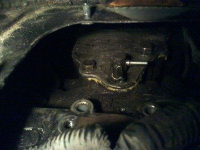

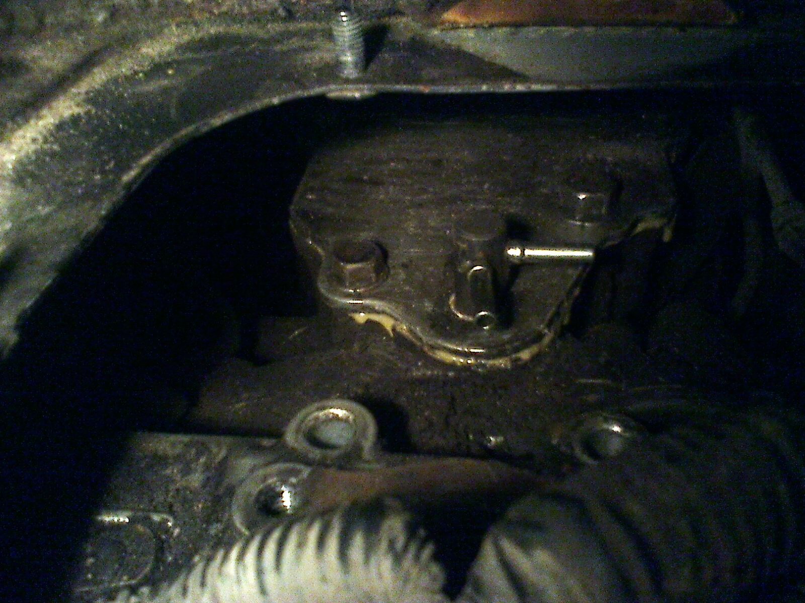

Вскрыл отмеченную крышку, без снятия коробки. Мои догадки почти подтвердились. Левая (по ходу) вилка (точнее шток с вилкой) была действительно воткнута на вторую передачу. А вот рычаг был на нейтрали. Через открывшееся пространство (на фото вид со стороны рычага уже после установки лючка на место) вернул шток на нейтраль. Собрал - все заработало. Как это могла произойти так и не понял. На весну-лето (если не сломается раньше) запланировал снятие коробки (шумит выжимной, пока терпимо). Обязательно вскрою еще раз этот лючок и посмотрю.

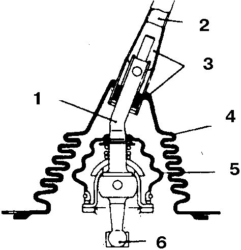

Возможно виновата разбитая фторопластовая втулочка. Надевается она на позицию 6.
Рычаг КПП.bmp (682.85 КБ) 2637 просмотров
Номерок ее MD701577. Сейчас поставил новую, передачи включаются почетче.
