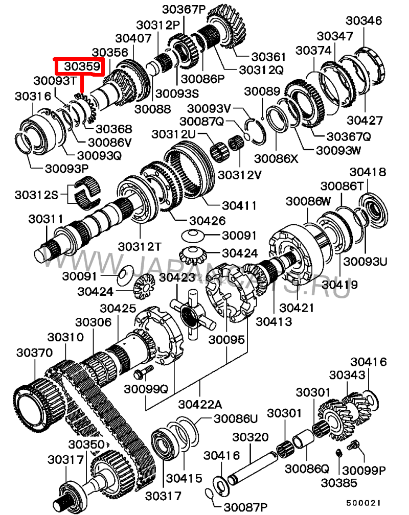

Шестерня раздатки
Сообщение Леонардо_Кировск »
Выручайте !!!!!
Нужна шестерня раздатки, точнее (зубчатое кольцо)
каталожный номер MD 731659 .
У меня оно сломано на 7 частей. :*HELP*: :*HELP*:
Р2 91 г.в. 4D56 МКПП SUPER SELECT

разбрасывалка масла мб, но зачем на автомате нет ее, конструкция таже а ломает ее больше кажется центробежной силой на 5 скорости вращение очень больше на больших скоростях металл устает трещины и ломает разрывает ее. это мое мнение или версия
Сообщения: 57439
Благодарил (а): 1028 раз
Поблагодарили: 4787 раз
Re: Шестерня раздатки
Это не разбрызгиватель. Это суб-шестерня. Она подпружинина. Установлена для уменьшения стука шестерён. Причём стоит практически на всех раздатках. :)

SNOOPER писал(а):Это не разбрызгиватель. Это суб-шестерня. Она подпружинина. Установлена для уменьшения стука шестерён. Причём стоит практически на всех раздатках. :)
Так это красивое решение создания беззазорности в паре шестерен. Почему нет на автоматах?
Сообщения: 57439
Кто сказал что нет? :=-O:
Ещё как есть. Нет только на древних деликах до 94г Причем без разницы откуда механника или автомат

Не разбирал, но предпологаю как на токарных станках или старых ламповых приемниках. Подпружиненная маленькая шестерня вместе с соосной широкой имеет зацепление с нижней шестерней узла. Но под действием пружины эта звездочка старается зубьями, как ножницами, зажать ответный зуб нижней шестеренки, устранив тем малейший люфт в паре и шум при работе.

владимир михайлович писал(а):Не разбирал, но предпологаю как на токарных станках или старых ламповых приемниках. Подпружиненная маленькая шестерня вместе с соосной широкой имеет зацепление с нижней шестерней узла. Но под действием пружины эта звездочка старается зубьями, как ножницами, зажать ответный зуб нижней шестеренки, устранив тем малейший люфт в паре и шум при работе.
Именно так :)

но какой там может быть люфт если эта звездочка одеватся на 30356 звезду которая запресовывается в подшипник 30316 там не может быть не капли люфта сам проверял его нет единственно что может эта звезда защищать от люфта это шестерню отбора мощности но люфт в этой шестерни столько мизерный что нечего не будет раздатке я хз скока моя проходила без этого кольца но нечего не заметил такова. великой нагрузки нет там. а на автомате и правда нет ее этой звезды.

udmteh писал(а):но какой там может быть люфт если эта звездочка одеватся на 30356 звезду которая запресовывается в подшипник 30316 там не может быть не капли люфта сам проверял его нет единственно что может эта звезда защищать от люфта это шестерню отбора мощности но люфт в этой шестерни столько мизерный что нечего не будет раздатке я хз скока моя проходила без этого кольца но нечего не заметил такова. великой нагрузки нет там. а на автомате и правда нет ее этой звезды.
До чегож народ у нас упёртый.
Если ты не видишь суслика, это не говорит что его нет.
А по поводу где этих шестерён небыло я писал выше.
