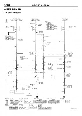

Кнопку подогрева включаю, а стекло холодное. Индикатор на кнопке горит. Какой предохранитель можно проверить и в чём ещё могут быть неисправности?

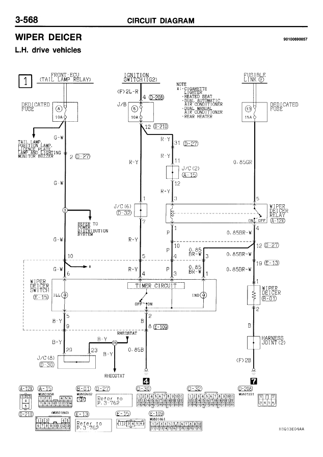

О, так по схеме получается, за этот подогрев три предохранителя отвечают... DEDICATED FUSE - на 10а, 10а и 15а... А на крышке блока предохранителей 1 предохранитель на 30а указан со значком сопутствующим. Он то как раз целый. Надо будет остальные найти и проверить.
