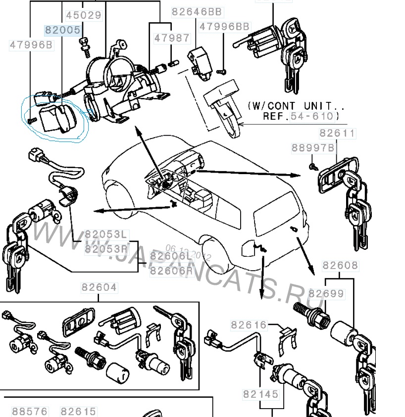

Re: Не отключается прикуриватель, магнитола и штатный бк.
Копай контактную группу замка зажигания, продается отдельно от замка...
Там элементарно, сними кожух рулевой колонки, и увидишь под замком зажигания.
Группа
А чего с ней делать? Визуально оценить не отвалилось или оплавилось чего?
Новую сразу ставить. Если ее разобрать, то пружинки повыскакивают и обратно этот пазл не собрать...
Спасибо! Будем заказывать и менять.
