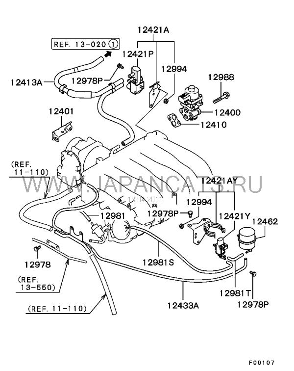

Обратил внимание что Электромагнитный управляющий клапан EGR -12421Р http://pajero4x4.ru/bbs/phpBB2/download ... &mode=view барабанит на холостом ходу подозрительно громко при подгозовке перестает( поди закрывается)...Интересно у всех работает так громко?
