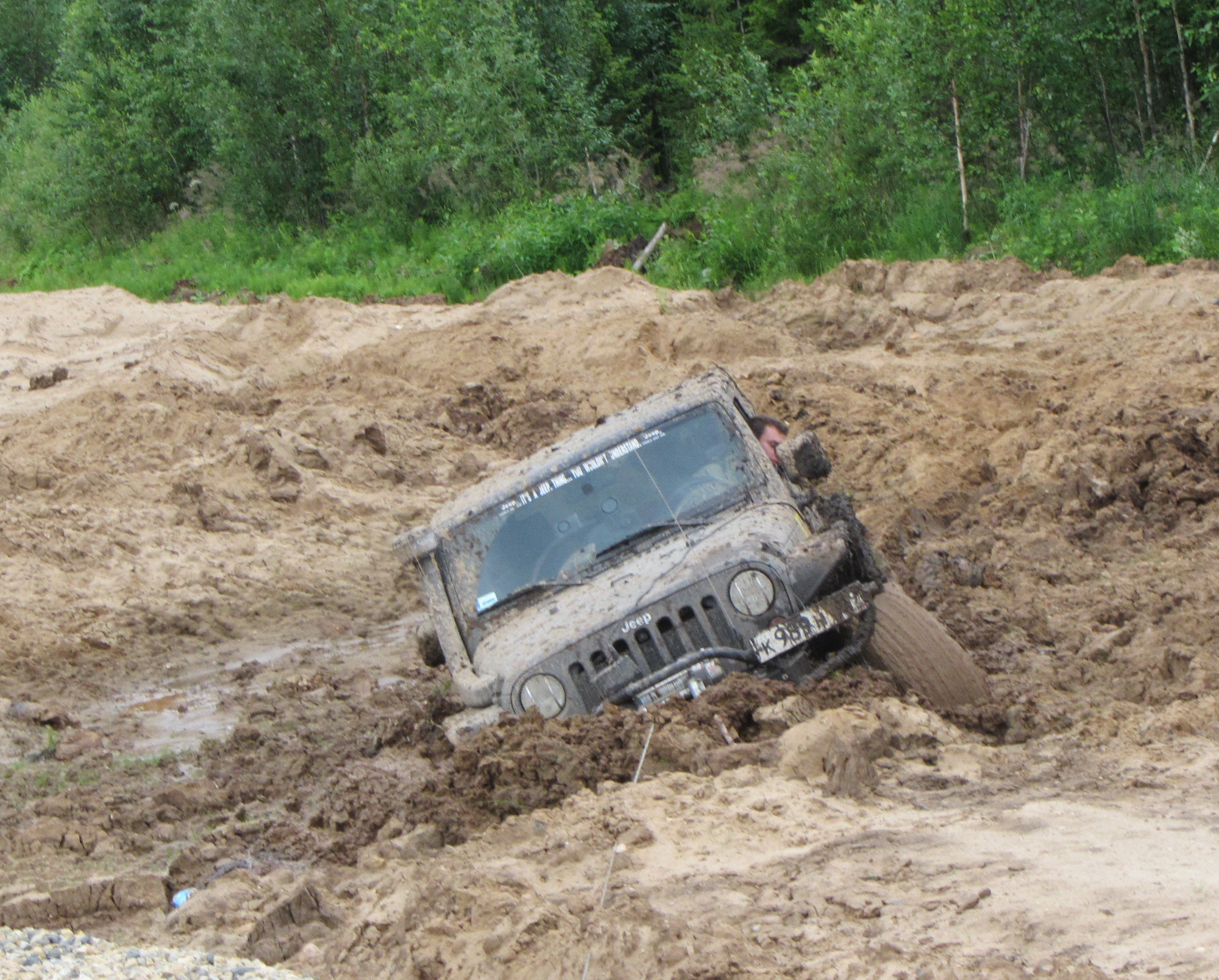

Когда сидишь иногда бывает по двери в грязи, трос уже звенит, двигатель на лебёдке воет, а машина с места не двигается.....

Ключевое слова "Тяга та же", мощность та же, в полном говне эта быстрота заметна практически не будет.Dmitry Taran писал(а):МШУ писал(а):.....
На то пошло то взял был Варн 9,5ХР, скорость на максимальном усилии та же, на холостую немного помедленне, но элементарный камап 9,5 нервно курит в сторонке. У друга на рубиконе стоит, с ним часто катаемся...вещь!!!!
Но из этой глины все равно пришлось второй лебедкой помогать тащить!
