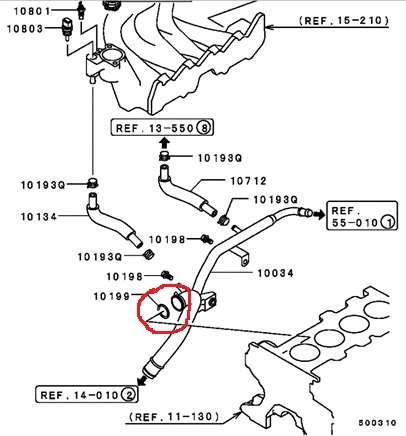

Потек тосол в моем джунике. сначало думал - помпа, но когда скинул вентилятор и шкив помпы, оказалось не она. Тосол течет по нижней трубке, которая подходит к радиатору, что там может течь? Как эта трубка вставлена в задную часть корпуса помпы? Может течет там? Скорее всего придется снимать впускной коллектор :(

А с какой стороны течет: со стороны радиатора или двигателя?

Со стороны двигателя.

Если не разобрался то точно должно помочь
ведь судя по первой картинке течь там есть действительно откуда,кроме помпы
Со стороны радиатора

Судя по всему течет в районе стыка между трубкой и помпой, там еще колечко на схемах присутствует. Интересно такое бывает? Или у меня какой-то особый случай?

Открути два болта крепления трубы и трубки и просто поменяй кольцо. Даже если это не оно,то проверишь три промежуточных резиновых шланга. Труба входит не в помпу а в блок. Возможно придётся демонтировать генератор.

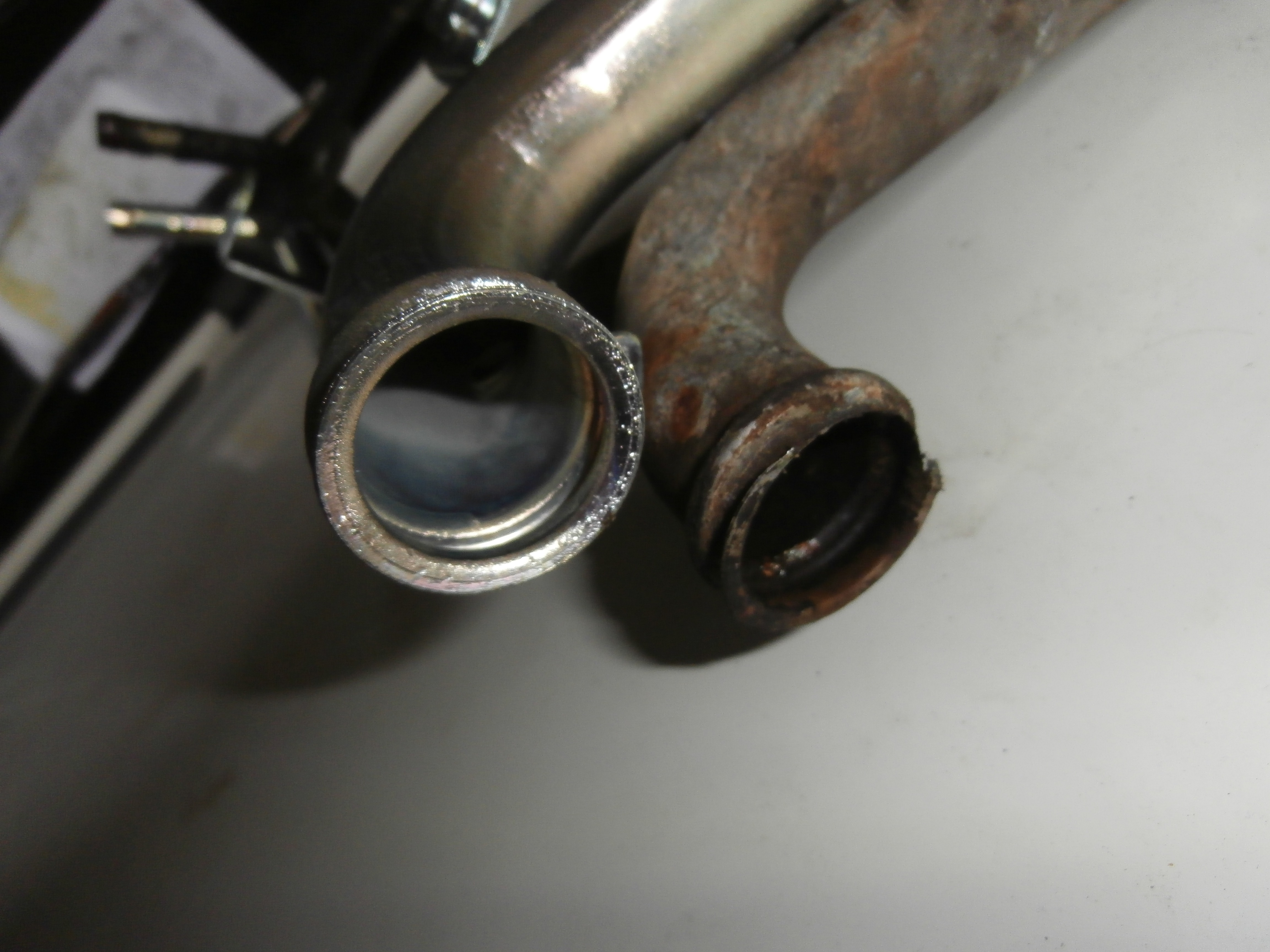

Снял эту трубку, что выше нарисована, действительно текло там. Для того чтобы до неё добраться пришлось демонтировать головку. Выписал новую трубку на Амаяме, выкладываю фотки новой и старой трубки. Что может вызвать такую коррозию? Знающие люди говорили вроде из-за антифриза, что нужно заливать только тосол.

slavdan писал(а):...Что может вызвать такую коррозию? Знающие люди говорили вроде из-за антифриза, что нужно заливать только тосол.
:) Тосол это старое советское(российское) название антифриза, это одно и то-же, это антифриз на основе этиленгликоля. Сейчас правда появились антифризы на другой основе, но это не суть важно..
Коррозия может быть из-за антифриза если его лет 6-8 не меняли, там присадки антикоррозийные и они так долго не живут. А судя по твоей фото коррозия могла прийти и снаружи.

Прям вот пуля в пулю токая же картина с этой трубкой, благо контрактник про запас под рукой стоит, поменял. Тока не догнал зачем башку снимать когда достаточно коллектор сдрючить и всё доступно.
