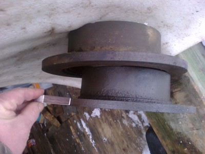

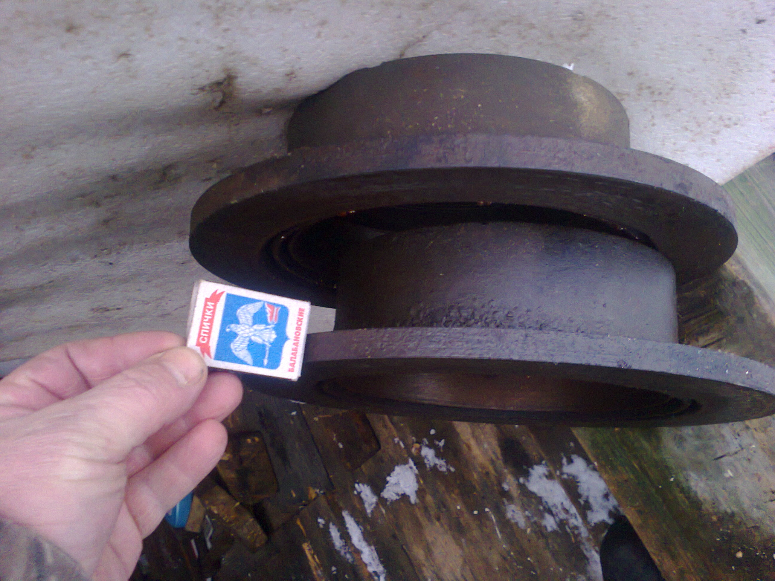

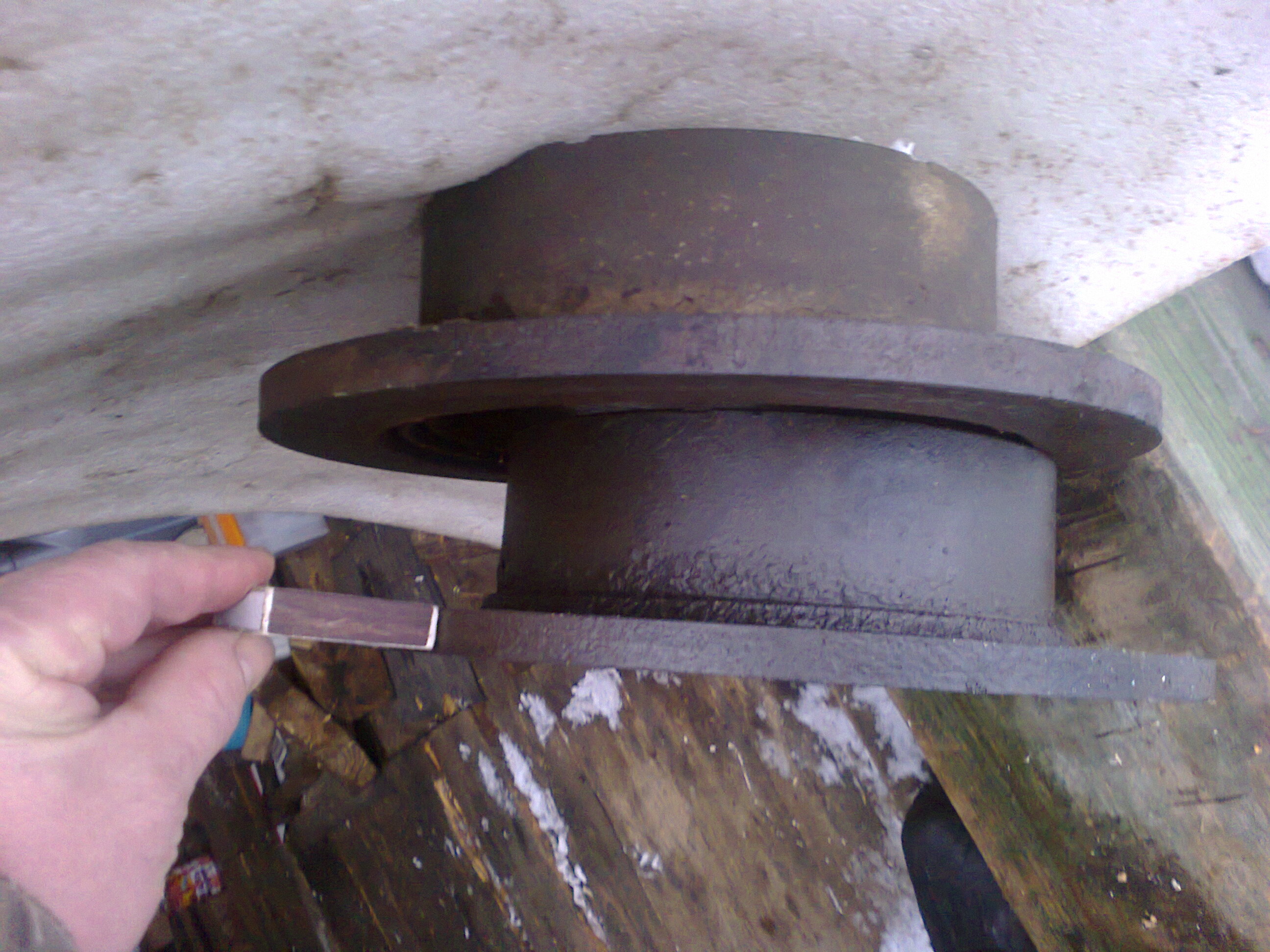

Михалыч,про допуски ты круто сказал.Зад 18мм,16 уже в помойку.На фото 14мм и 15 мм,ровные я их расточил,лежат, могу продать подешевке.Летом новые поставил.Когда купил машину были уже в "допуске"16 и 16.5.Проехали еще тыщ100.С дисками которые надо выкидывать и колодки носятся в два раза быстрее,особенно внутренняя,я и меняю 2внутренних одна наружная,на дисках которые в "допуске"из экономии.А уж сколько раз я это делал...Передние диски пришлось почти сразу поменять после покупки,на одном чуть вентиляция не проломилась,а люди ездили,и тормоза у них тоже наверно клинили, не из-за дисков.Жалко не сфотать снегу метр на них лежит.

Просто внутренняя колодка на задних тормозах реально ходит в два раза меньше чем наружная.Многие смотрят колодки с улицы под машину лень забраться,в итоге внутри кусок железа скребет по диску,и скрипуны не помогают.На Москвиче не знаю,а вот на Газ-53 в молодости все время вместо глины клепали ремни,и тормоза до "первого качка"не разводили,чтобы колодки грязью хотябы за месяц не съело!И тормозуха красная как то не способствовала заклиниванию,все больше текла!
