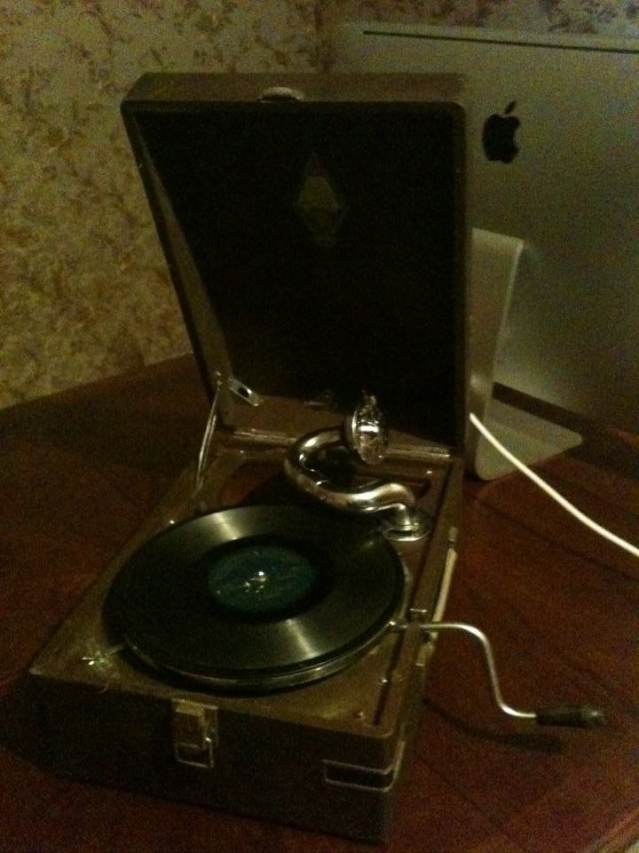

где обслужить патефон?
други, мб кто-нибудь сталкивался с таким вопросом. Есть патефон, рабочий, но, мне он достался в подарок, и я не знаю, как он "в натуре" должен работать, т.е. какое качество звучания должно быть, какие иголки к нему нужны, в виду того, что он очень старый, и нет никаких обозначений на нём, я не могу найти никаких ттх и уж тем более инструкций!
поможите найти адекватный сервис, где смогут его посмотреть, подсказать, как пользоваться, рассказать какие иголки к нему нужны....

Для профилактики можно перебрать заводной механизм и вместо заводской "иглы" можно любую швейную (с тупым концом) использовать.
А он у тебя с раструбом?

При движении иглы по дорожке она не вывешена как на современных проигрывателя, а давит на поверхность собственным весом и весом "головки" вследствие чего на дорожке сильнее спиливаются выступы и качество воспроизведения ухудшается.

Вот эти как раз и подойдут. Делались они не из винила а более твердого материала. Современный винил умрет на раз-два. Да, кстати, скорость на старых скорей всего 78 об/мин а у винила 33.3.lihoho писал(а):у меня вот есть одна 1912 года, прекрасно сохранилась, отметив 100летний юбилей, хотя, судя по всему, она использовалась не на одном из подобных девайсов!

да-да-да, ты абсолютно прав, граммофонные и патефонные они на 78 оборотов. И их фиг согнешь, даже и пробовать не хочу, 1 такая пластинка весит, как 6-7 виниловых.FEDOR78RUS писал(а):

вот справа, в уголочке, должны быть запасные иголки.
по поводу "
не советую... там достаточно хитрый профиль (по сечению канавки грампластинки)
или искать родные, или точить, закаливать-цементировать....
еще неплохо бы посмотреть в каком состоянии подушечки центробежного механизма в приводе. когда скорость вращения пластинки превышает номинальную, они расходятся и тормозят об внешний барабан (типа барабана ручника) там фетр, как правило - подушечки сношены на "нет" или засалены.. (((
а так - должон работать... даж без батареек!
пс. да... виниловые - не надо туда ставить, даже те, которые на 78 об.мин.
раньше использовали на пластинки "шеллак" потом - "винил"
шеллаковые пластинки - разбиваются при паденнии.....
на "молотке" их есть.... чёпочём - незнай, сама глянь

"Тормоз писал(а):любую швейную (с тупым концом) использовать.

да, игл там много, но они ржавые все, чистить надо.
И самое главное, да, работает без батареек!

ну и чё голову морочишь?lihoho писал(а): да, игл там много, но они ржавые все, чистить надо.
в керосин их на недельку... потом заполируй...
нихт!lihoho писал(а):прекрати материться!
заведи патефону (несильно),
подними крышку с диском (диск тольк сначала сними...
нажми пуск, там всё и увидишь,
и центробежный механизм и подушечки....

да я боюсь че-то с ним делать, у меня ручки могут кривыми оказаться!mamont56 писал(а): ну и чё голову морочишь?![]()
в керосин их на недельку... потом заполируй...![]()
издеваешься?!mamont56 писал(а):
нихт!![]()
подними крышку с диском (диск тольк сначала сними...)
я даже не понимаю, какую крышку и какой диск поднимать надо!
уж лучше к спецам!

тогда ниччё не трогай,
купи в ларьке китайско FM радио,
настрой на "РетроFM", засунь внутерь патефону,
и пусть бубнит....
или отдай девайс

посмотрела видеообзор этого патефона. в принципе, ничего сложного нет, мб есть резон попробовать покопаться...
