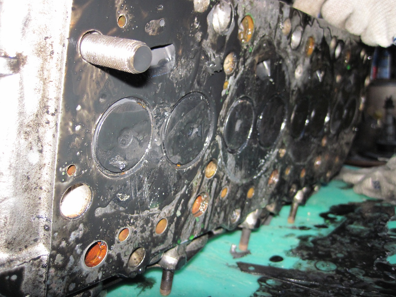

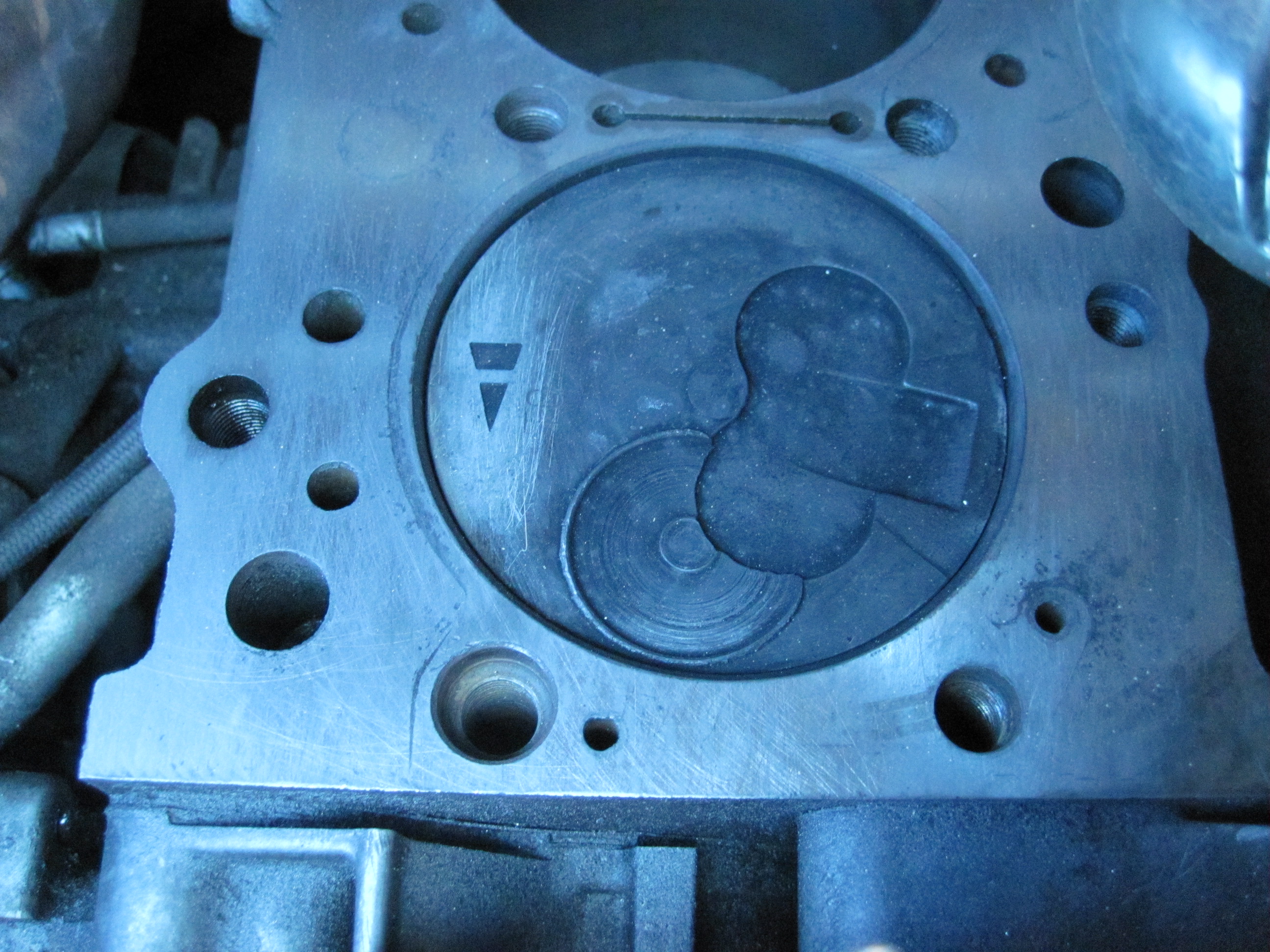

Собственно 2 дня чтения форума помогли выяснить, что бывают некие головки с 0.8 и 3.3 выступом чего-то.. Где это меряется ? По вину на экзисте выдает только MD 351277 без всяких замен. Цена 55 251,63р, что не занимательно. Очень смущают выемки на поршнях, вроди поршень об клапан бился. Выемки примерно одинаковые на всех поршнях. Хозяин далеко не первый, значит могли раньше делать что угодно. Машина падж-спорт. Собственно по этому поводу несколько вопросов. Родная ли головка стоит? Какую искать ? Поршня такие и должны быть или меняли ? Если поршня битые, то на что может повлиять? И самое главное как искать головку что бы не промахнуться ? Ну например на разборке как понять, что именно эта голова нужна ? Да, после опрессовки сказали, что выкинь эту голову. Может подскажите артикул замены ?

http://www.autowelt.ru/?gape=46 - каталог автовельта - там можно пробоить аналоги. В твоём случае это может быть не информативно. Поршня или гбц поменяны не корректно. Поршня стоят для 3,3 гбц, однако отпечаток клапана...похоже на гбц 0,8. Если гбц на замену, то можно сразу поставить совместимые поршня и гбц. Удачи в ремонте :*VICTORY*:

У меня на поршнях тоже были такие выемки. У старого хозяина ремень грм обрывало и поршня стукали по клапанам. Купи головку Autowelt zk-32001(3/30мм),пустую. Я уже 3 года с такой езжу тьфу-тьфу.3 года назад 11800р стоила в Екб.
