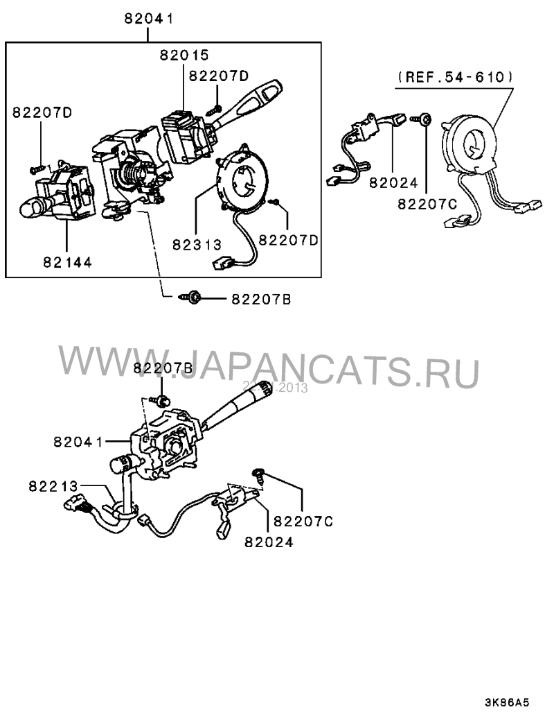

Re: гитара от праворукого или от леворукого?
А вот два варианта переключателей!
Вот у меня тот который обведен рамочкой под номером 82144!Поставлен на штатное место слева,подсоединен в родные разъемы.
А тот что снизу комбинированный да и помоему неразборный,то тут наверно Slavutich прав!
В рамке для машин с SRS, разборный, второй для машин без SRS - не разборный.
