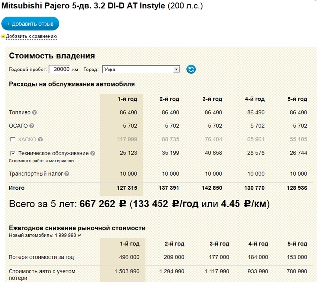

tr0y
Сообщения: 76
Зарегистрирован: 25 дек 2012, 07:06
Мой автомобиль(и):: Pajero IV 3.2 2008
Откуда: Уфа
Re: Pajero IV - стоимость владения?
Сообщение tr0y »
похоже на правду?

Каско, налоги,потеря стоимости (амортизация)- примерно 20 руб. на километр.
tr0y
Сообщения: 76
Откуда: Уфа
Сообщение tr0y »
Влгенн писал(а):Каско, налоги,потеря стоимости (амортизация)- примерно 20 руб. на километр.
при ежегодном пробеге 30т.км = 600т. руб в год? :%):
