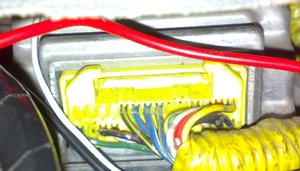

Мне и нужен на 2 подушки. Но их есть два типа - с разным способом подключения (там даже разъемы разные). По мануалам смена произошла в 1996 году. Соответсвенно мне нужен блок, который выполнен еще в старом варианте. По фотографии блока можно только определить разъем, а вот на сколько он подушек - нужно только разбирать сам блок. А стоит он в такой ж.., что просить кого глянуть даже визуально на своей машине - совесть не позволяет.
Вот я и спрашивал по вину.
Но по логике вещей у вас уже в новом исполнении и он мне точно не подходит.

Re: Необычный вопрос по SRS
Сообщение homa70 »
Вот такое фото поможет?
