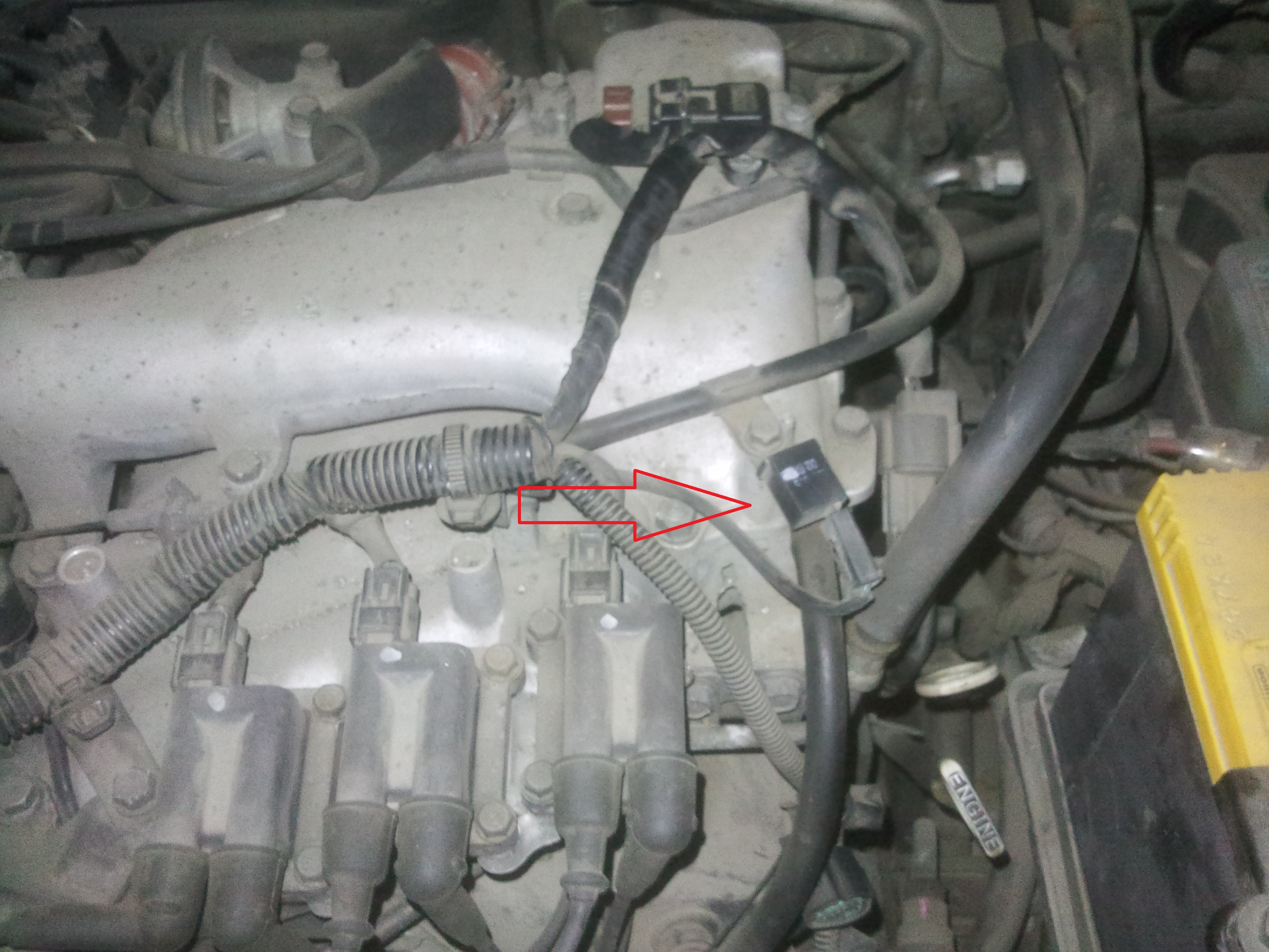

Посмотрел вчера, номер не разобрал, с фоткал его, это то о чем вы говорили?

Что ни кто, ни чего не знает?
В магазине парень копался в каталогах с час, предположил что это какой то диод. Стоит 1100 руб. на заказ из америки ждать 1 - 1.5 месяца, и то не факт что это то что надо.
Сообщения: 57424
Благодарил (а): 1026 раз
Поблагодарили: 4784 раза
Re: пропуски зажигания
Да MR472444
Что там копатся ::-D:
И хватит темы плодить............... :]:-O:

Снуп, таки ты не знаешь, этот конденсатор помехоподавляющий?
Сообщения: 57424
Да, от системы зажигания

Спасибо заказал ждать неделю да и стоит 300 р.
