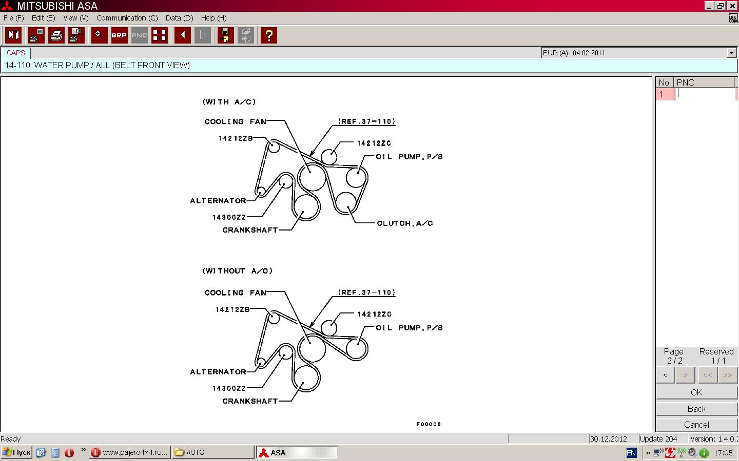

подскажите у кого есть схема как натянуть приводной ремень на 6g74 gdi У брата срезало натяжной ролик, ролик сделали а в машине схемы натяжки нет

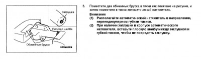

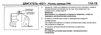

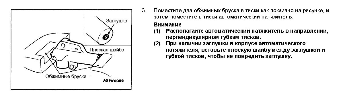

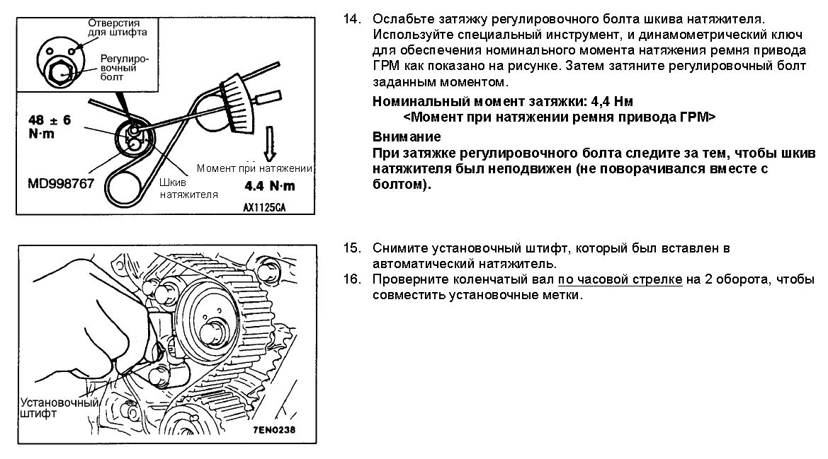

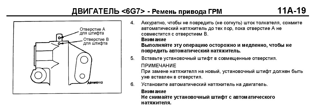

Сдавишь тисками и зафиксируешь натяжитель ремня

Слово *натяжки* смутило ... Чего там натягивать, если натяжная станция есть ::-D:
