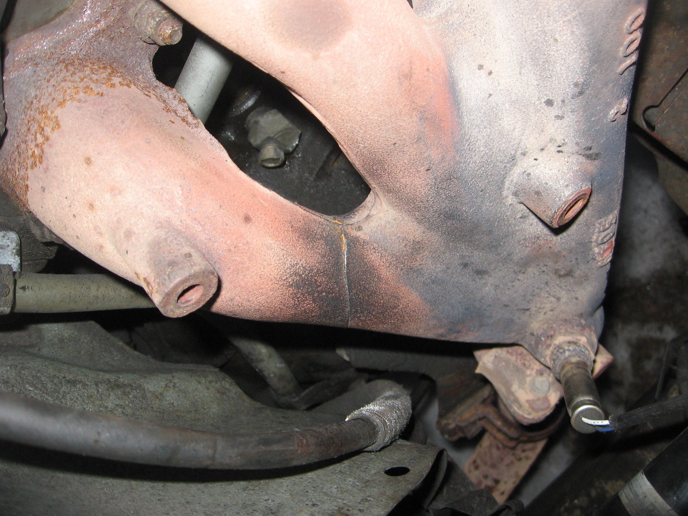

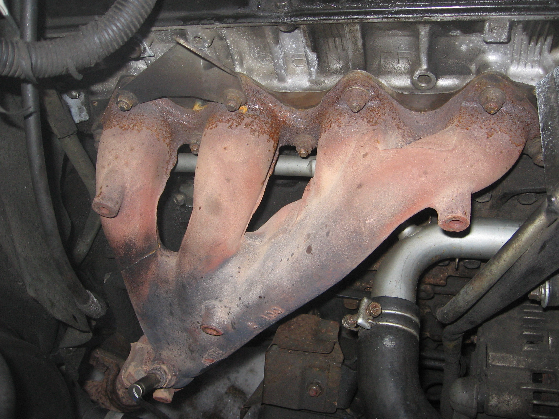

Коллеги, за советом:
Проблема проявилась во всей красе... Есть смысл в ремонте: попытаться отдать на "заварить" (может подскажете контакт в Питере) или сразу заказывать замену?
У кого какой опыт на сей счет? Заранее спасибо.

варится коллектор. только сварной если будет говорить что попробую то поищите другого кто действительно варит чугун там своя технология и после сварки обязательно шлифовка плоскости стыковки к гбц. варили были трещины и неодна ходят уже по 5лет

Ясно. Снял, повезу к сварным, говорят варят именно чугун...
А ведет чугуний при сварке cильно? Много сошлифовывать приходилось?

да ведёт прилично первый раз поставили без шлифовки начали затягивать он издал щёлк и сломался на пополам :*SORRY*:

В принципе раз на раз не приходится, всё зависит от режима сварки, температуры, внутренних напряжений и ещё кучи случайных параметров. После сварки привалчную плоскость приложить к контрольной плите и можно пластинчатыми щупами померять насколько повело, если будет неприлегание больше 0,1, то лучше не рисковать и шлифануть плоскость "как чисто". Будешь на станок отдавать, скажи эту волшебную фразу, те кто шлифуют сразу поймут, что нужно.

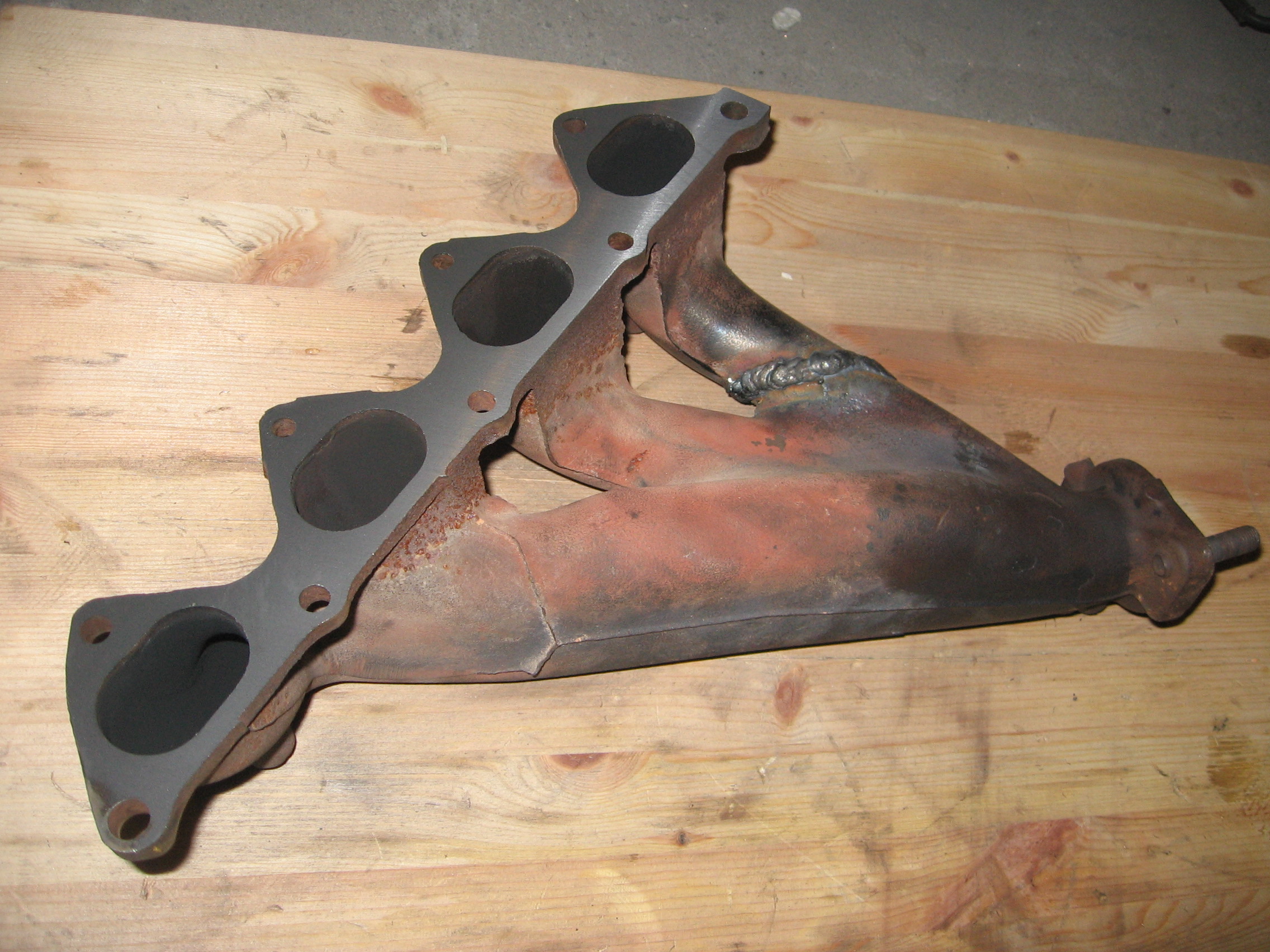

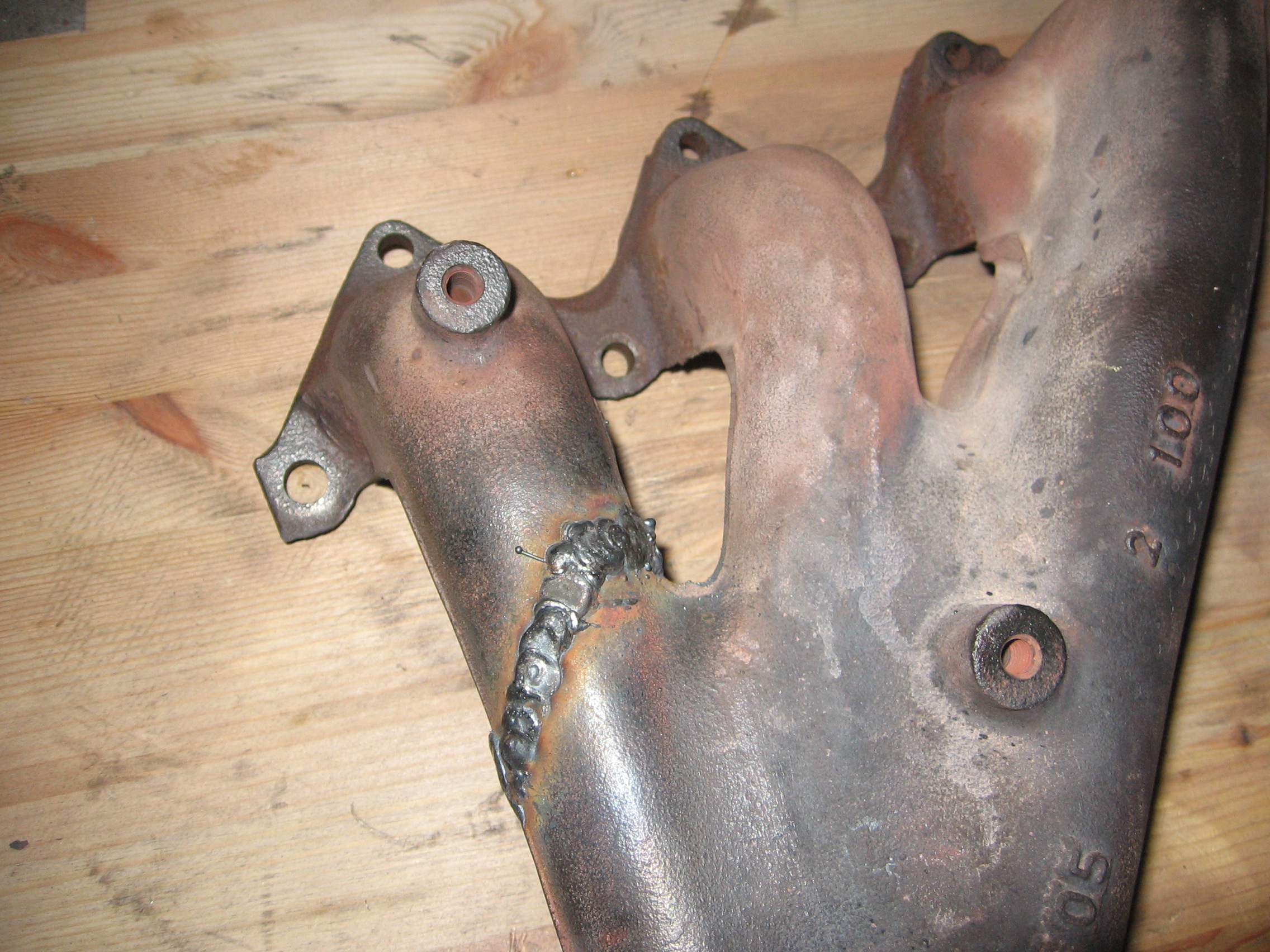

заварили... где фрезернуть плоскость искал долго, нашлось только на Салова, на севере - глухо, фрезерных нэт... :*DONT_KNOW*:

Вижу варили полуавтоматом. А подробности есть? Предварительный нагрев? Тип проволоки?

Да, с предварительным нагревом, проволока с никелем, как я понял... конкретный тип не уточнял, могу спросить, ежели интересно.

У меня тоже на коллекторе такая же трещина была, заварил полуавтоматом. Варится к стати как и сталь, не брызгает не закипает. Правда увеличил подачу углекислоты. Шевчик получился отличный. Перед сваркой снял фаски болгаркой. Проехал уже около 10000 км-пока все ок!
