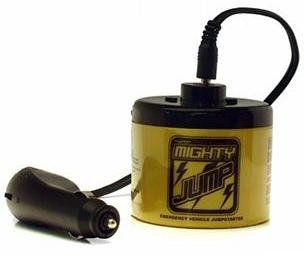

Ну да, магазин на диване рулит.Eliseo писал(а):...6 лет может быть не сроком для АКБ....
