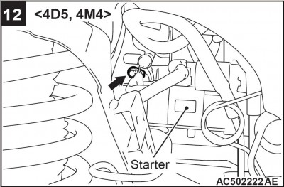

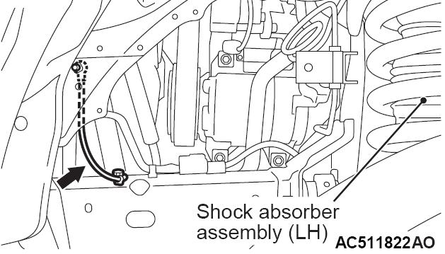

Было замечено несколько случаев оплавления изоляции массового провода мотора... Пара-тройка машин были с невзрачными повреждениями изоляции, а вот парочка была с реальным *подогревом*......причём по всей длине провода....клемы в норме.
Все машины, с *поджаркой изоляции* попадались выпуском, начиная с 11го года....
С чем связано подобное :*DONT_KNOW*: , можно пока гадать-, но то, что это не есть гут- очевидно......
Просьба- посмотрите у себя на тачке
Косячный один провод.............

А что хотим понять?
Цель так сказать?
Какие клеммы проверяли?
То что горит на определённом периоде выпуска, это говорит только о том что безрукого поставили основную массу прикручивать к мотору, или основной массы с дефектом.
А эту хоть выкини, толку чуть. В какх то условиях будут снижены радиопомехи от двигателя во время работы.
Такая хрень будет происходить если на правом аккумуляторе клеммы имеют везде надёжный контакт, а на левом минусовая клемма окисленна.
Что и происходило на этих машинах, я просто уверен в этом.
Так что не опрос надо вешать а своим "коллегам" мат часть учить.
Это говорит только не в вашу пользу. ::-(:
Без обид.
Просто неисправность так сказать из начального уровня электротехники. :)

Я указал на возможное место неисправности, причём уверен что это именно оно на все сто.
Как ты знаешь, чудес не бывает.
Провод этот мог сгореть или оплавится, только от того что через него протекал ток выше расчётного.
Далие назначение данного провода не создание массы как таковой. А для уменьшения наводок при работе двигателя. Да и его сечения хватит для тока от всех потребителей в машине кроме стартера.
Для нормальной работы стартера и проложена нормальная силовая масса с левого аккумулятора.
Вероятность полхого контакта на блоке равна практически нулю. Так как такие случаи есть, но они единичны. Тем болие на свежих машинах.

Минусовой провод с левого акумулятора проходит так.
Минусовая клемма - отвод на кузов - блок двигателя.
С правого. Сразу на кузов.
Силовой массы у двигателя кроме как провод от левого аккума НЕТ.
Этот проводок что оплавляется от радиопомех и нагрузку стартера не выдержит.
Так как ты всёравно не поверил, ну просто по определению.
Сними клемму минус с левого аккума и попробуй завести машину, особенно на холодную. Запуск не гарантирую, а то что этот проводок сгорит, с увереностью факт :)
ты про этот провод говоришь?
А.... понял. Но как тогда у меня работало все эти 2 года :*SCRATCH*: Получается, что у меня не было контакта с кузовом, но с двигателем контакт был, поэтому и не обгорело.
Спасибо, понял.
