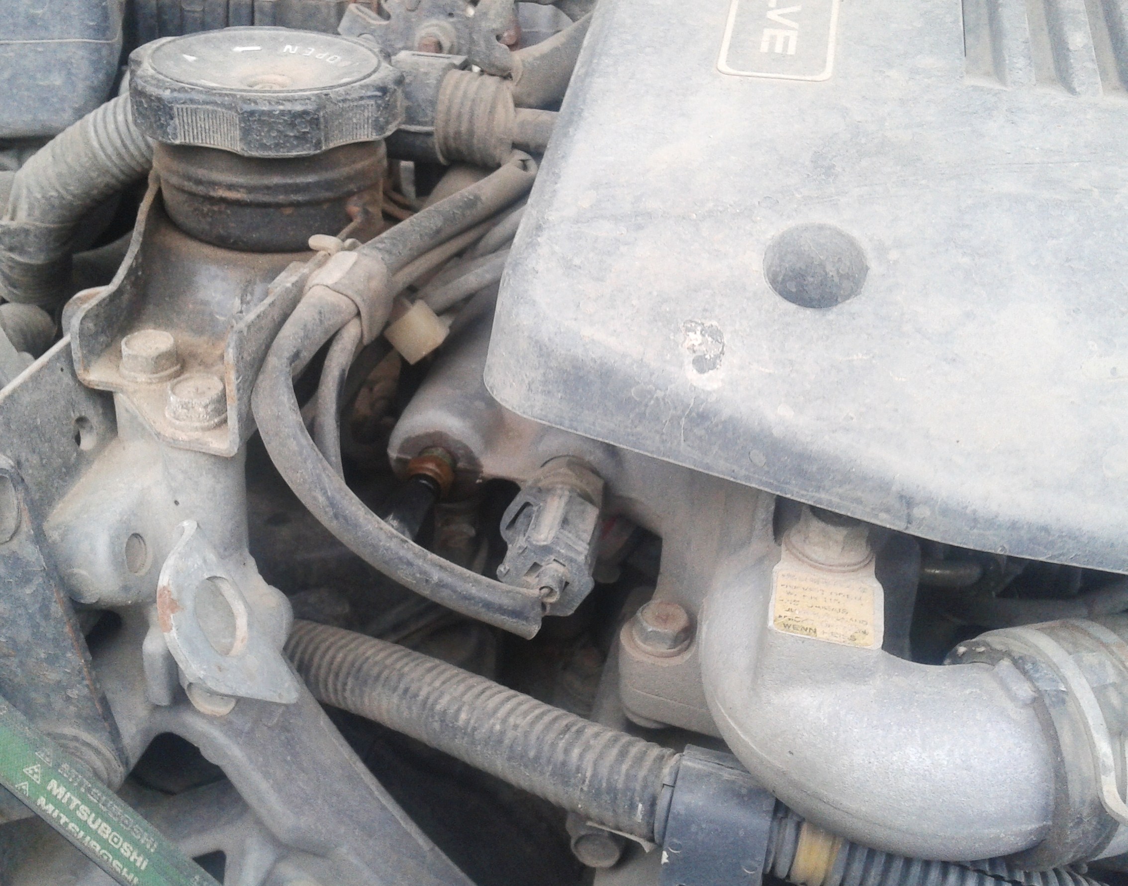

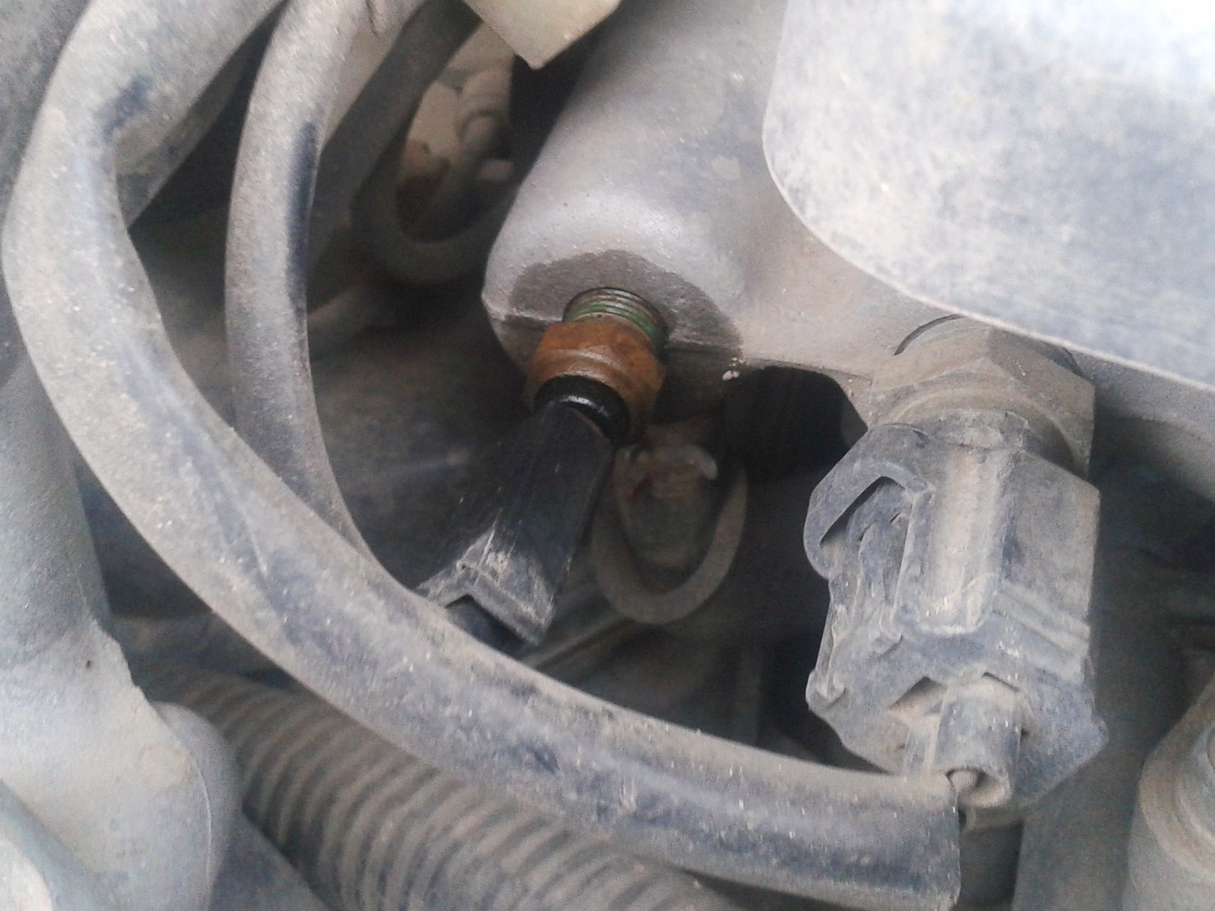

Сегодня решил проверить уровень антифриза и случайно увидел, что по центру двигателя стоит какой-то датчик (кстати, что за датчик этот - как он называется) - фото 1 (самое нижнее фото) и вокруг датчика "что-то сопливит", т.е. какая-то жидкость подтекает (что за жидкость) - фото 2.
Кто-то по фото может "поставить диагноз" - что случилось с датчиком, "смертельно ли это"
Заранее благодарю за ответы

Похоже MD 091056 - датчик температуры охлаждающей жидкости.
Если течет по наружней части - выкрутить, намазать любым силиконовым герметиком и назад закрутить. ОЖ ессно слить немного, потом опять залить и развоздушить систему. Если через сам датчик - только замена. Новый - 1000 росс руб в экзисте. Не оригинал - 250.
Кстати что там подтекает проверить просто - потри пальцем, попробуй на язык и тут же сплюнь. Если вкус сладкий - антифриз, масляный - масло, нефтяной - бензин и т. д.....

антифриз к бабке не ходи, сливать не обязательно если на холодную, чопик или болт временно вкрутить, когда менял у себя 3 капли убежало.
второй способ это сантехнический уплотнитель белый такой - подсмотрел на свежем японском челенжере.
ps может просто не докручен, я без всяких уплотнителей ставил...

Это датчик температуры ОЖ на приборную панель, подтеки это антифриз.
Я бы попробовал его подтянуть.

Тем болие на конусной резьбе. Но не переборшитьMaksus писал(а):Это датчик температуры ОЖ на приборную панель, подтеки это антифриз.
