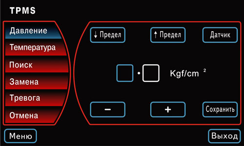

2. Имеет...я поставил. Смотреть можно включая вручную или автоматом выводится на экран в случае падения давления...
Картинка в ручном режиме как здесь но только красноватого цвета в стиле мицубиси

Датчики лучше сразу поставить что бы потом не снимать все и не платить лишние деньги установщикам...
На второй комплект можно прикупить датчики дополнительно, а если вы просто переобуваетесь в шиномонтаже попросите не путать диски и все поставить на свои места.
Датчики мне очень помогают когда приезжаешь в шиномонтаж а они накачают на глаз...
На ТО попросил накачать по табличке, перед 2.2. а зад 2.0 т.к. уезжал на юга...сказали все ок четко как просили...
Проехав 450 км думаю, что же так жестко все кочки чувствую на себе... нажимаю кнопку и вижу перед -2,5 и 2,9 а зад 1,6 и 2.0...Подумал датчики врут. взял манометр перепроверил, точно редиски перекачали передок и зад недокачали. Отзвонился в сервис, а они мне извинения примите, приезжайте мы Вам все перекачаем т.к. у нас манометр барахлит....
А один раз колесо начало спускать, увидел сразу и в шиномонтаж не ждав пока спустит в ноль.
некоторые пишут, что датчики врут! Ничего подобного...лично сам сверял с дорогими цифровыми...показывает 1 к 1, а вот стрелочные, которые на заправках и в шино монтажах врут огого как, +-0.5 бара может быть.
