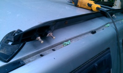

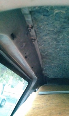

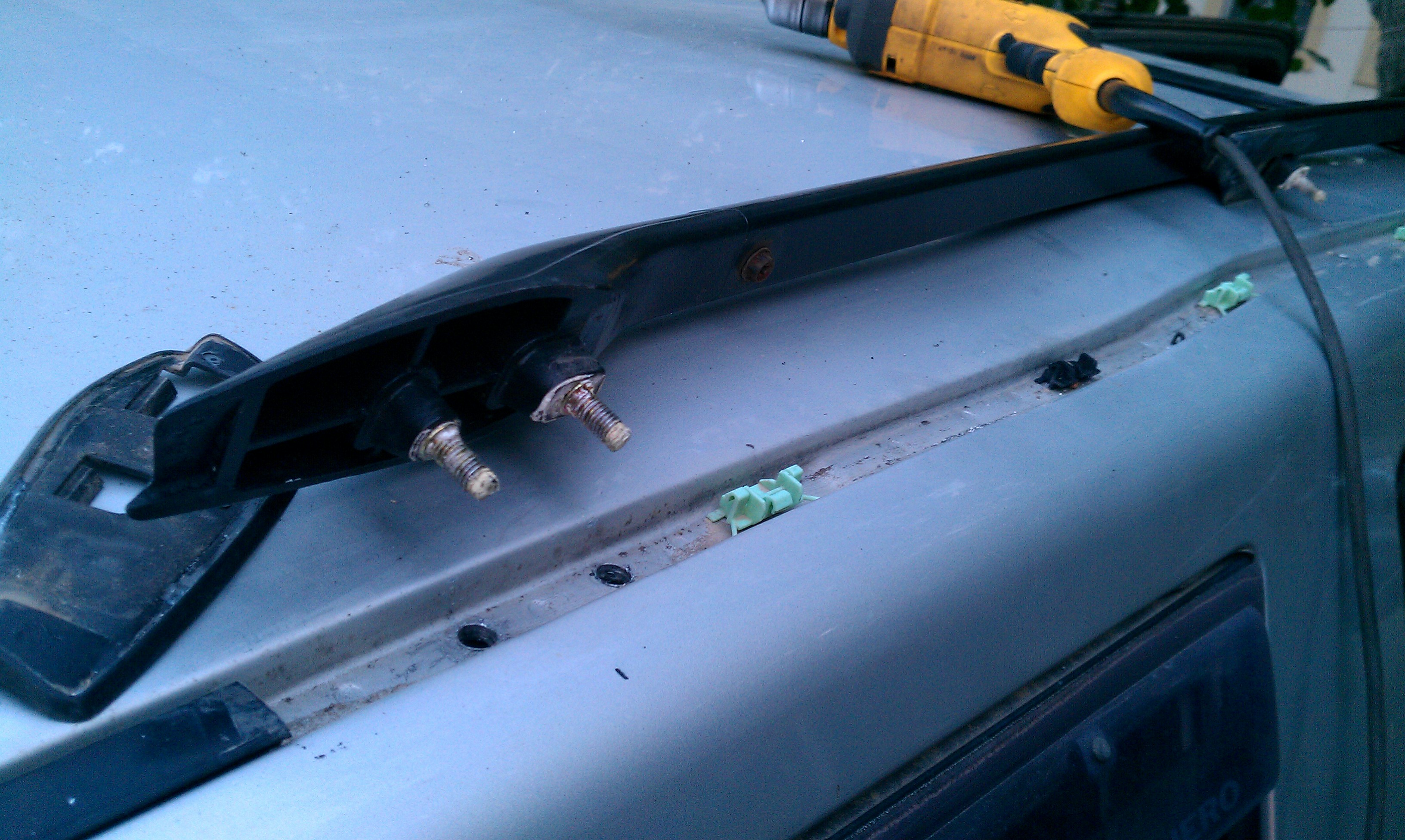

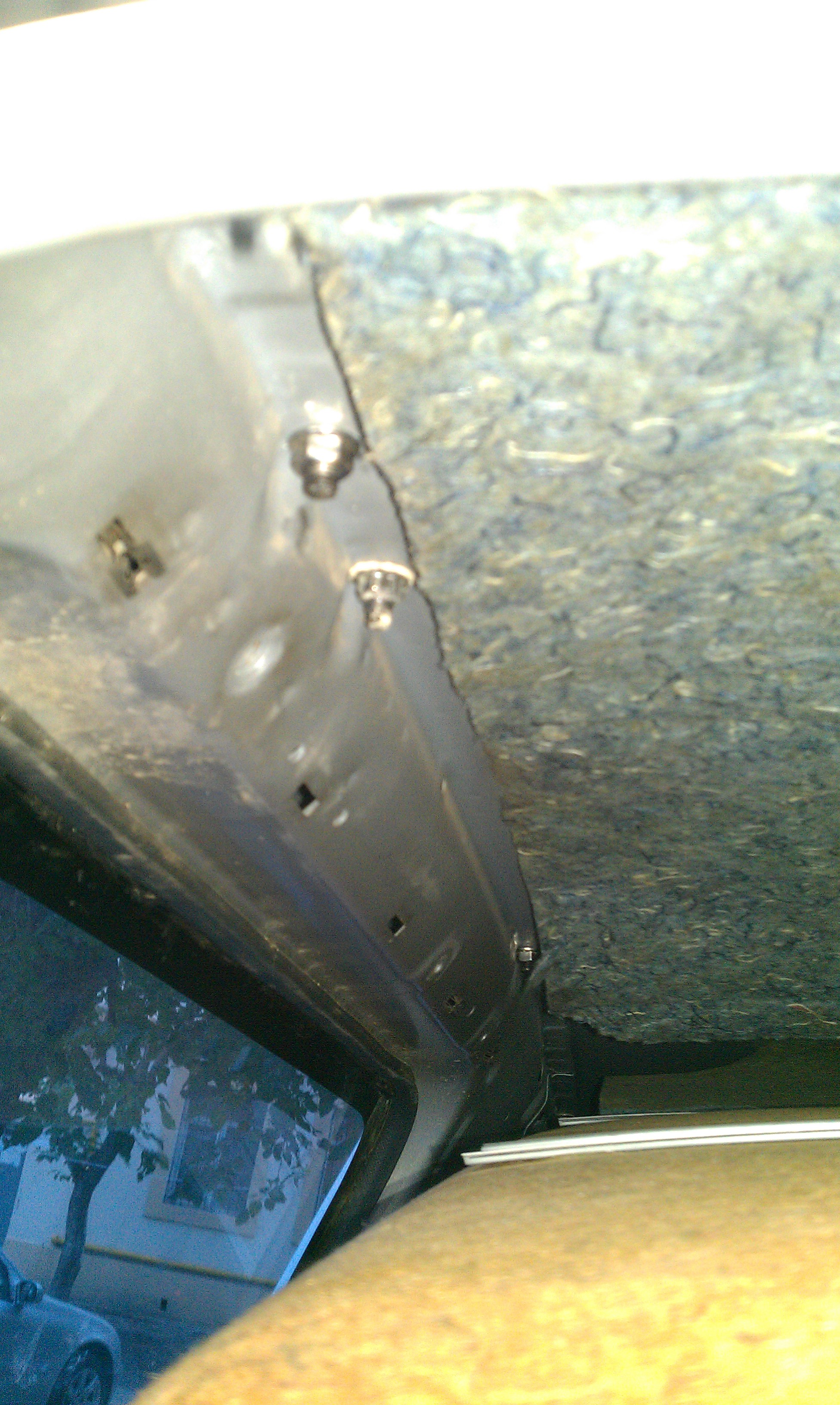

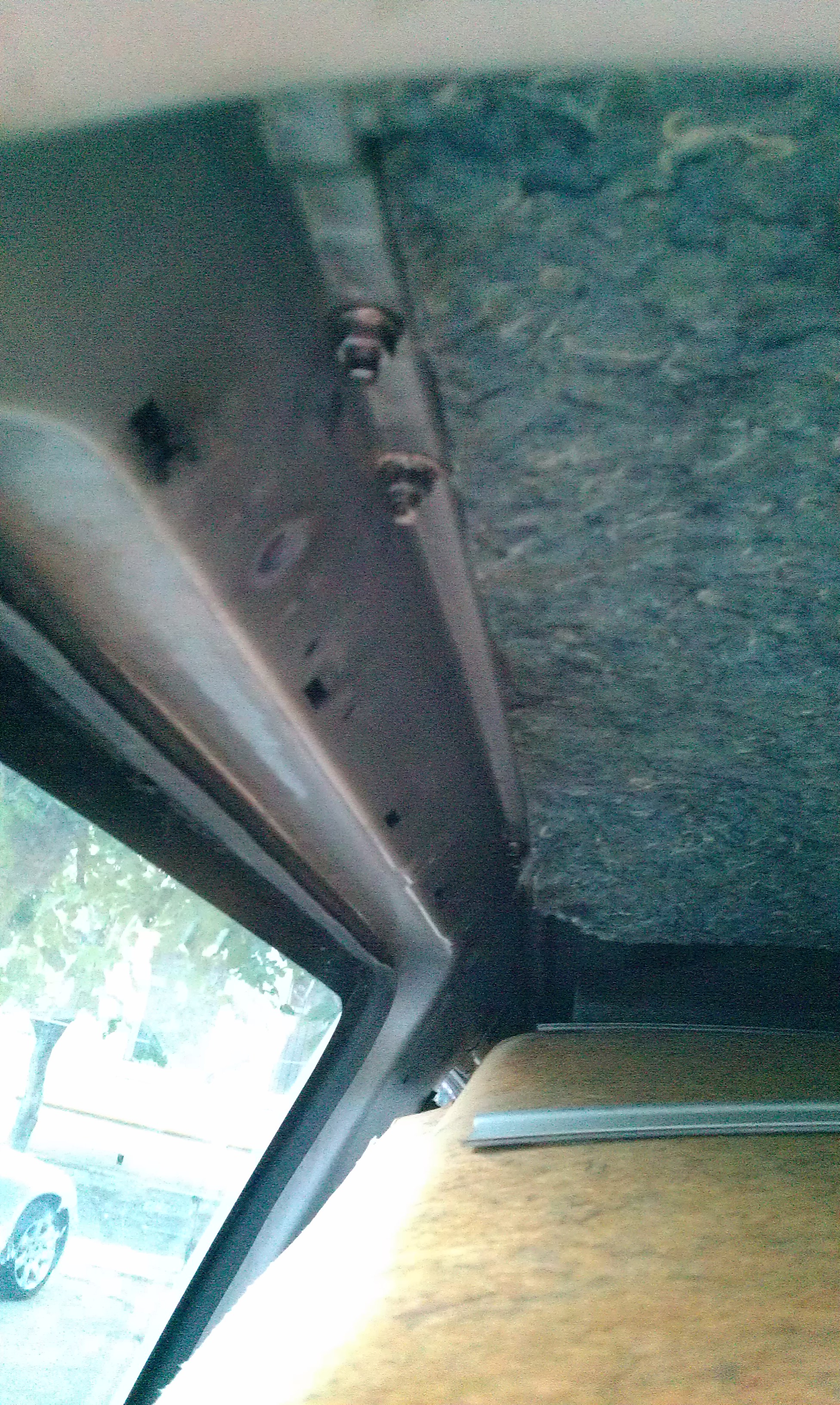

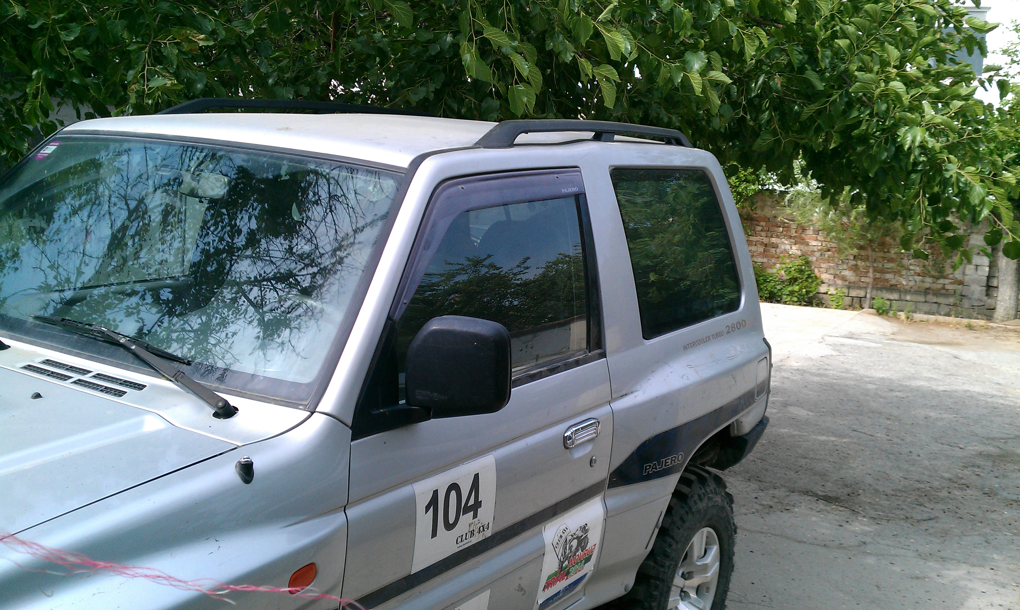

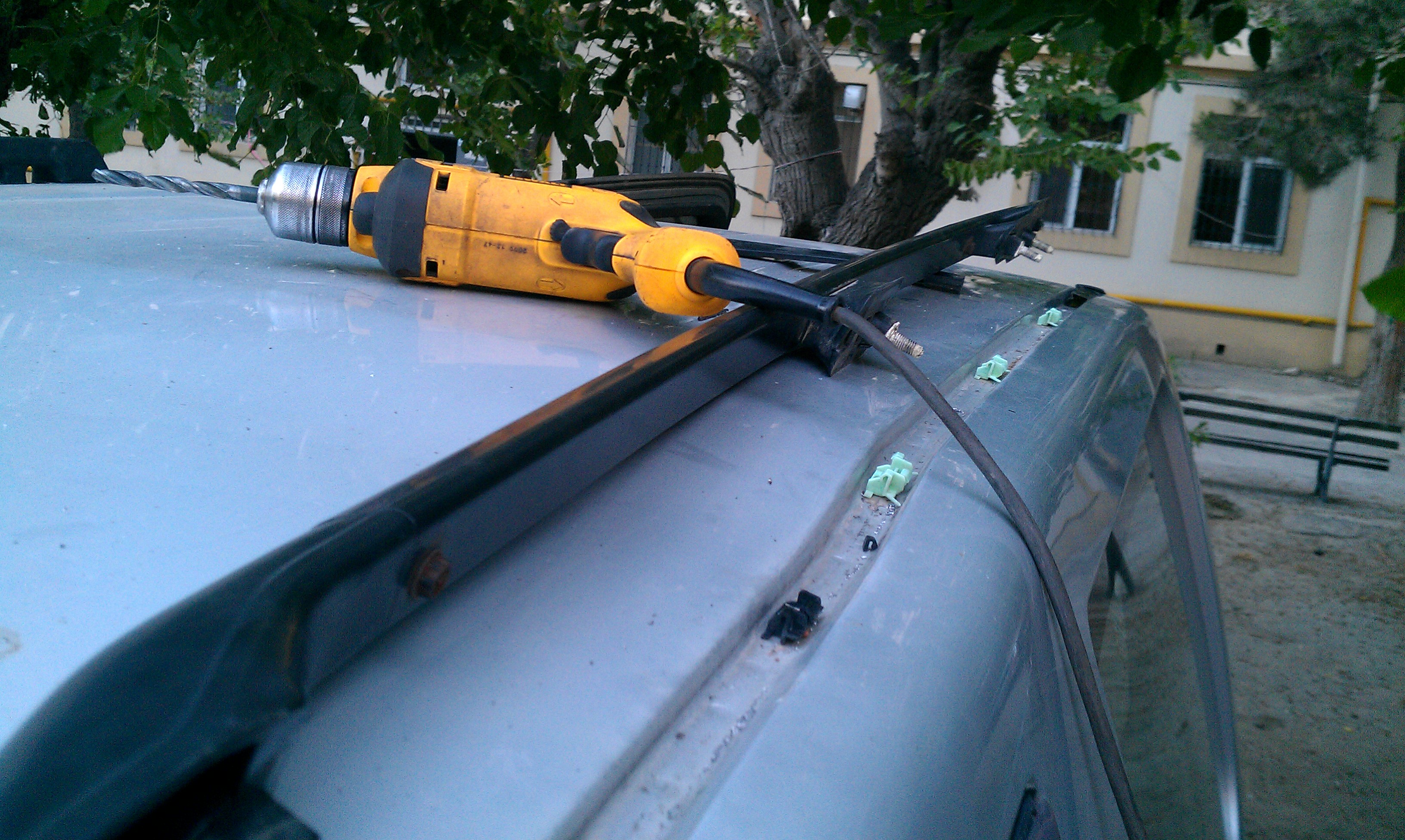

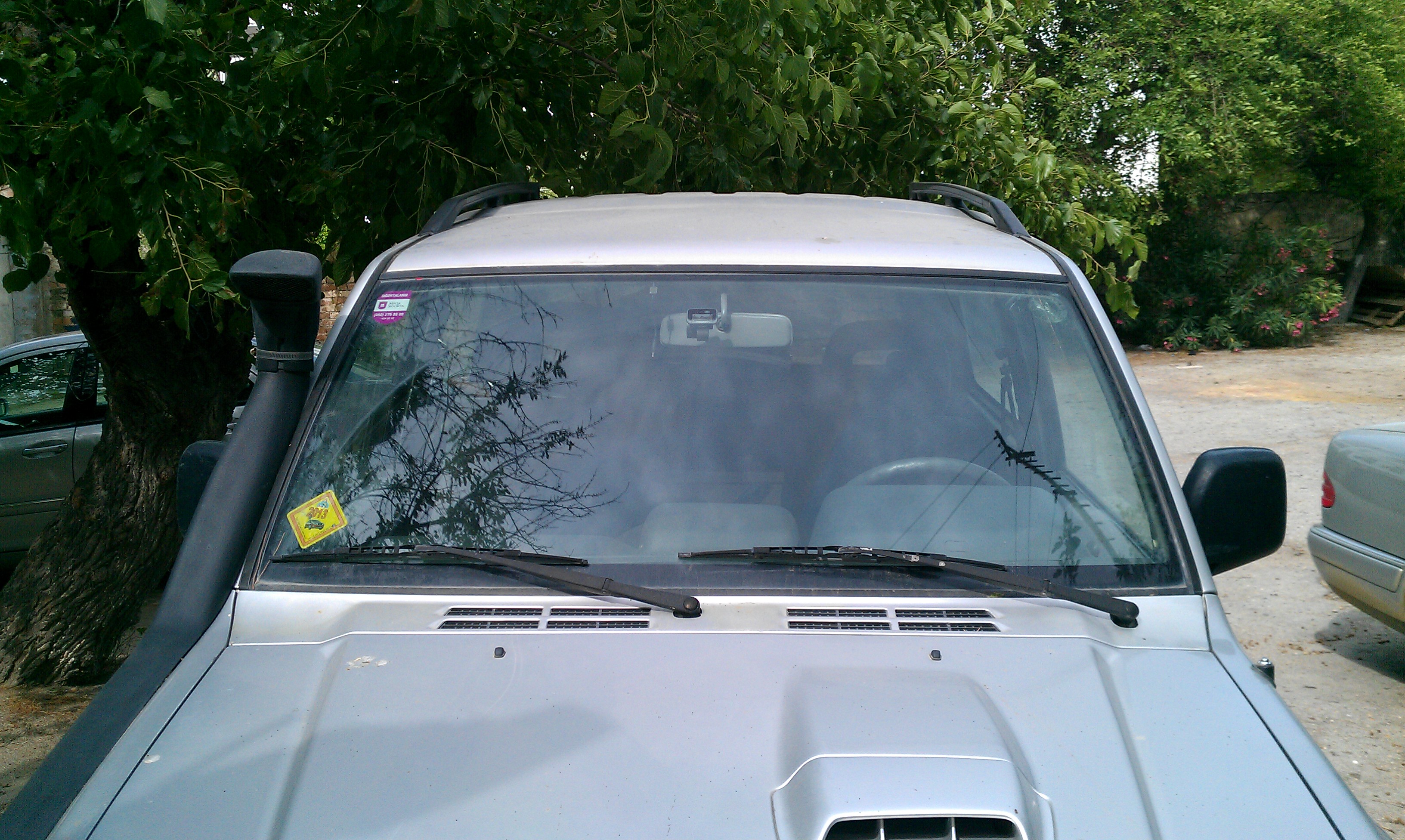

Я недавно установил себе оригинальные рейлинги. Фотки делал, сейчас покопаюсь

Вот, пара фоток

Ну, и вот, как выглядит машинка с рейлингами
