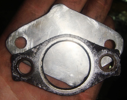

на выхлоп сделана из тонкой жестяночки,на впуск из чего-то ,типа двухслойной фольги алюминиевой.
обвел,и выточил заглушки из нержавейки.
у меня нет радиатора охлаждения выхлопа,да и заглушки не из шпателя-придется клапаном притягивать. хотел его вообще снять,но для пробы пока и так сойдет. а летом уж выточу полноценные заглушки,а не прокладки без дырок.
фотоотчетик завтра сделаю.

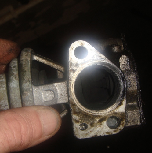

прокладочка с размерами вот:

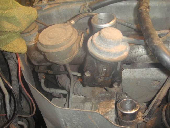

заглушил сегодня клапан этот!
работы минут на 40.
выложу фото,так как не видел процесса на таком движке.родные прокладки оставил,поместив их после заглушек,ОТ клапана,промазав все АБРО высокотемпературным,черным.
немного не те прокладки оказались,видимо в Накамотовском комплекте они на CR-версию.
пришлось оперативно пересверливать дырки на заглушке с выхлопной стороны(овальная которая,с 2-мя отверстиями).

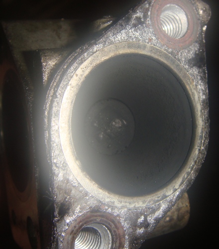

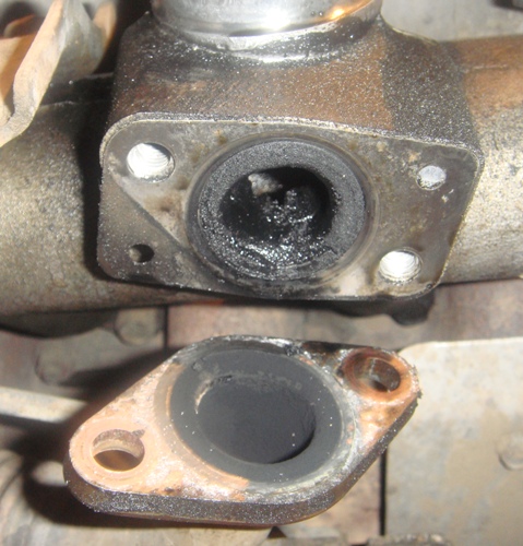

по большому счету,клапан у меня этот и не работал почти,канал на впуске,забит сажей был больше чем наполовину!!!
пришлось тряпку сверху забить,чтоб в ГБЦ не осыпалась грязь, и вычищать гадость эту оттуда.
