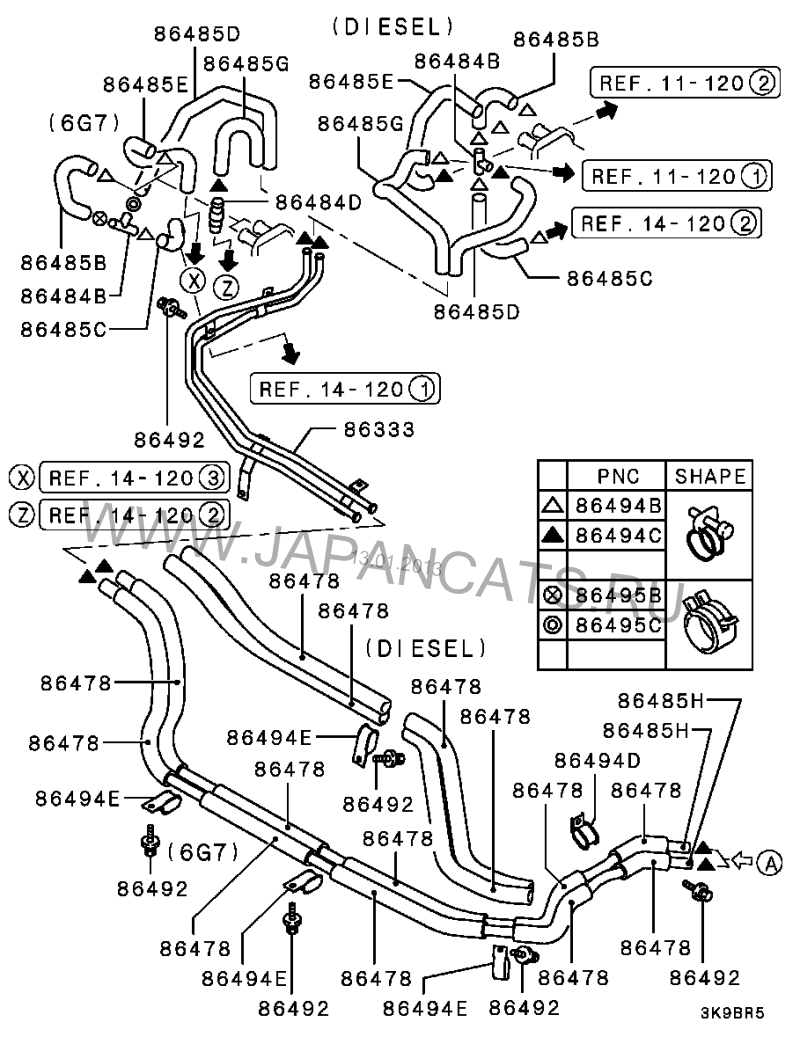

чтобы понять что куда идет, зарегистрируйся в экзисте. там есть эл. каталоги japancats. На их схемах обычно все четко расписано.

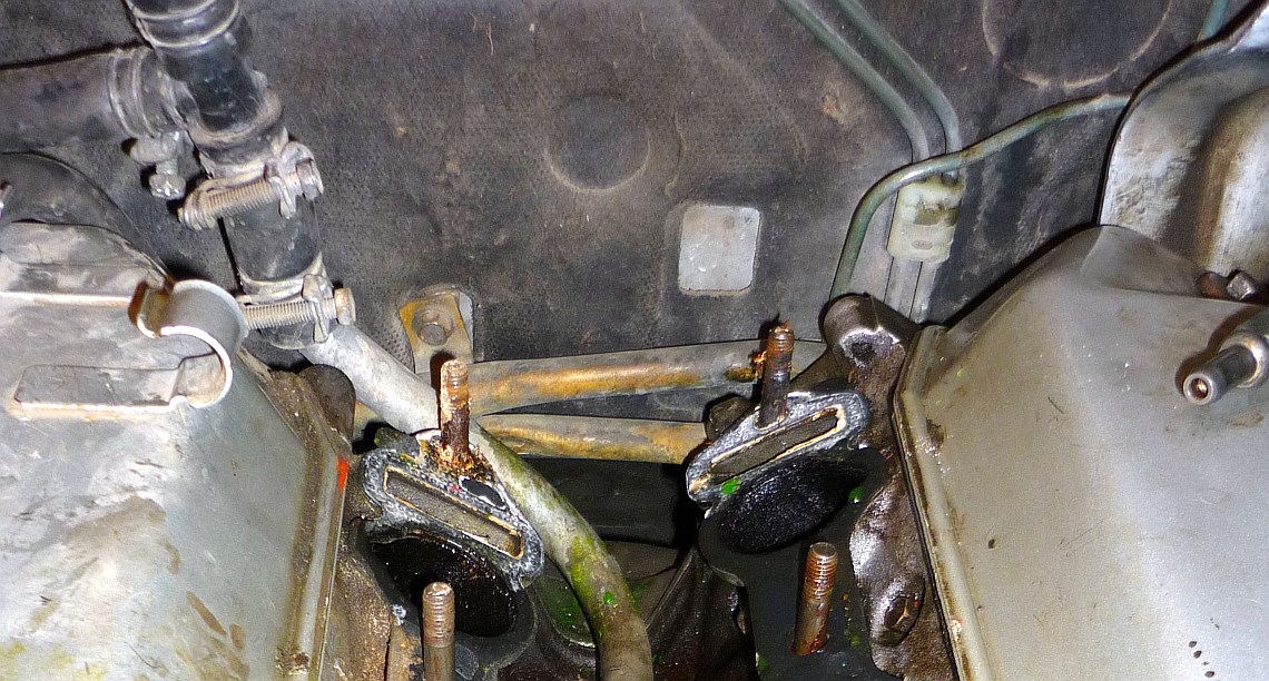

HOCOK писал(а): Незнаю как тут выкладывать фото, но вот есть ссылка на фото-

подпись заполни будет проще.HOCOK писал(а):Не путать- у меня бензинка а не дизель.
на бензине вся связка шлангов рядом с правой гбц

тут то и оно. я эту схему искал долго, но нашел. теперь в салоне ташкентNeo23 писал(а):подпись заполни будет проще.HOCOK писал(а):Не путать- у меня бензинка а не дизель.
