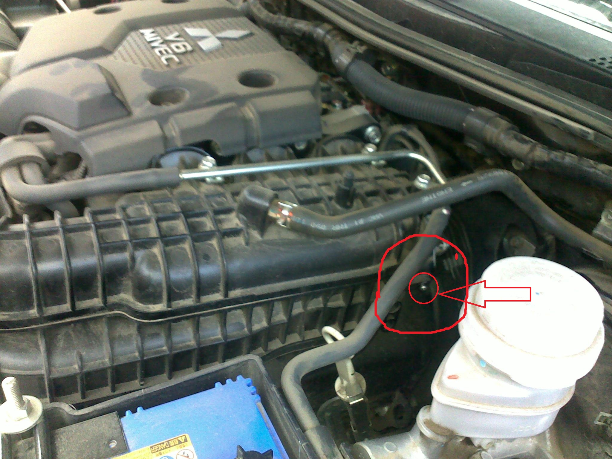

давай сделаем проще я сниму видео тоже и выложу. судить сложно. у нас априори мотор громкий. шумит что-то постоянно. у меня звук был подкрутили регулировочный болт http://www.pajero4x4.ru/bbs/phpBB2/down ... &mode=view
ОК!!! Жду твоего видео,.... вчера отдал машину в Рольф на прослушивание инженеру по гарантии.. его вердикт : ЭТОТ звук дает Электромагнитный клапан управления абсорбером ( вроде как абсорбер - это устройство, которое сообщается с топливным баком и пары бензина( из бака) попадают в впускной коллектор, там они превращаются в жидкое топливо и сжигаются двигателем!).
И если снять разъем какой- то этого абсорбера - звук пропадает ( сегодня вечером машину буду забирать - он все покажет. Сказал, что этот абсорбер есть на любом бензиновом авто... ( я раньше ничего об этом не слышал.... век живи , век учись.....)
А по поводу регулировочного болта, я так понимаю им регулируется положение заслонок впускного коллектора. ( Мне когда его меняли по гарантии сказали, что если уж заслонки развалились. то регулировать уже бесполезно - так у меня было.)
