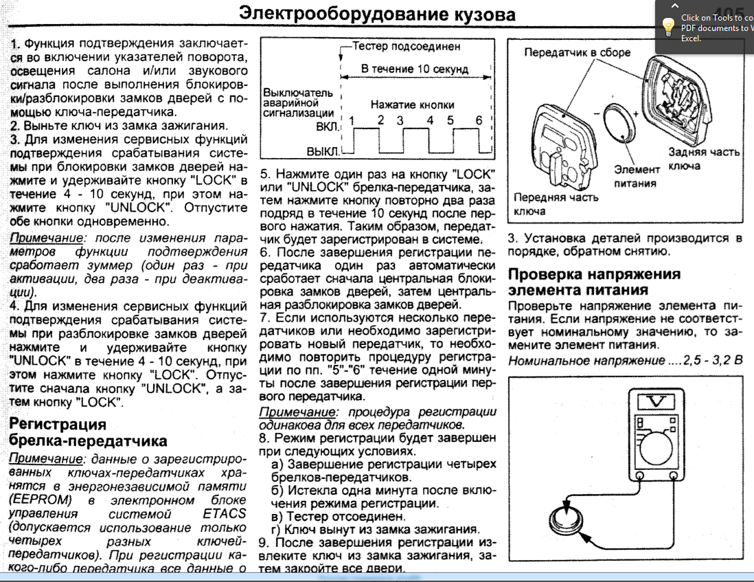

Всем доброго времени суток. При закрывании авто штатным ключом с кнопки один раз моргают поворотники. При открывании моргают два раза. Сегодня с утра в суете закрывал машину, нажал видать как то хитро. Теперь при закрывании не моргает ни чего, при открывании все по старому моргают два раза.
В книге пишут, что есть такая функция отмена или изменение этих морганий. Вся информация у Оф. Диллера.
Звоню в Рольф, они не в курсах, но предлогают приехать и за 700р. все настроить :*VICTORY*:
Денег не жалко, мне до Рольфа сто верст ! Кто может знает как победить злой японский ключ ???

Сообщение Lebed »
Mitriy писал(а):...Кто может знает как победить злой японский ключ ???...
Попробуйте скинуть обе клеммы с АКБ на пяток минут.
P.S. Не прав был (о скидывании клемм). Читайте скан, там всё написано.
Mitriy
Сообщения: 16
Зарегистрирован: 12 янв 2013, 14:26
Мой автомобиль(и):: Pagero 4 2012
Откуда: Мос.обл.
Re: Загадка в штатном ключе
Сообщение Mitriy »
С п а с и б о
