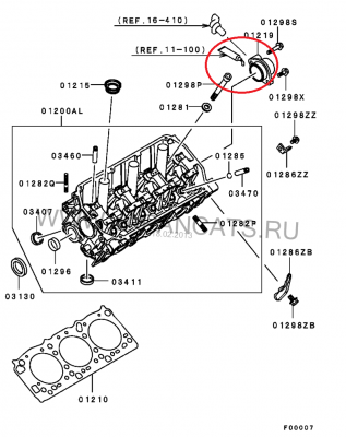

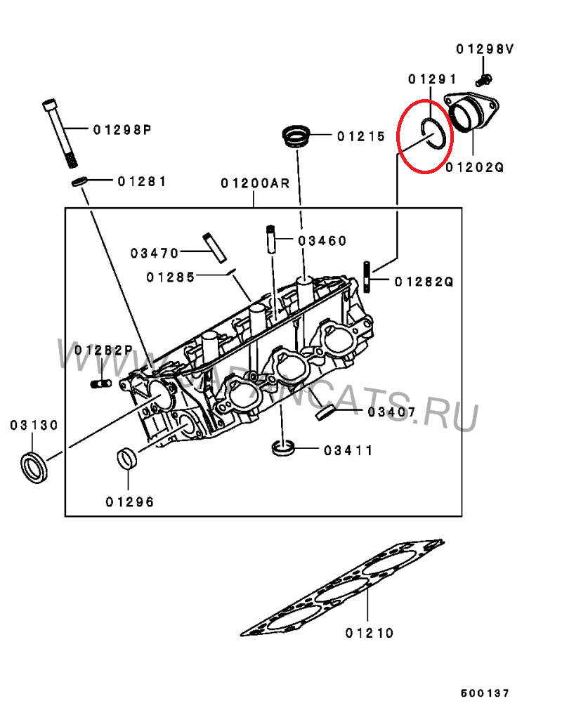

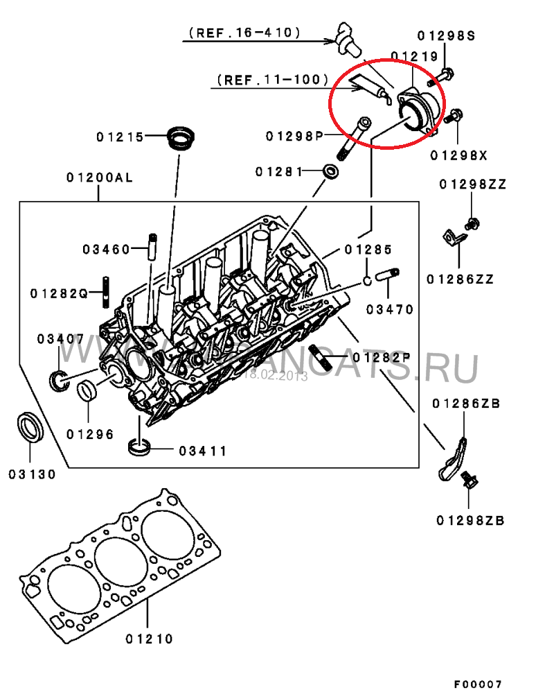

если сопливит сзади, то смотри не прокладку клапанной крышки, а кольцевое уплотнение. на головке сзади есть крышка на болтах, только аккуратнее не сломай, она силуминовая и оч хрупкая
+7 916 393 13 13
http://chiptun-msk.ru/
valiok
Сообщения: 255
Зарегистрирован: 13 окт 2010, 13:16
Двигатель:: 3,0 дизель
Мой автомобиль(и):: AUDI Q7
Поблагодарили: 21 раз
Re: Достало!!! Бежит масло из под клапанных крышек 6G75
Сообщение valiok »
примерно там
