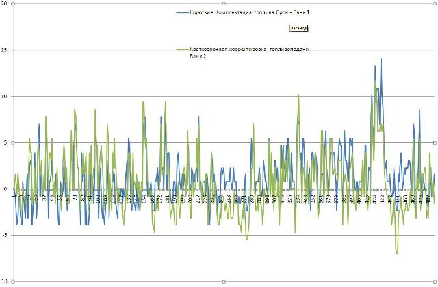

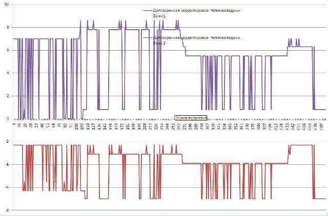

Полез дальше. Сканером сделали диагностику и появился один совершенно непонятный вопрос который задал в теме о лямбда зондах но ответа не получил. А именно очень сильный разрыв долгосрочной коррекции Bank 1 и Bank 2.
График показателей Short Term Fuel Trim - Bank 1 и Short Term Fuel Trim - Bank 2 получились очень похожи а графики Long Term Fuel Trim - Bank 1 и Long Term Fuel Trim - Bank 2 очень сильно отличаются (Bank 1 - -4,2; Bank 2 - +4 среднее).
Пробовал отключать задние лямбды, пару дней катался без них, разрыв только увеличивается, и чувствуется реальное ухудшение динамики авто! Картина сохраняется и на бензине и на газу.
Показания коррекции очень схожи по графику а по паказаниям имеют очень большой разрыв, а логически думаю они должны быть очень близки.
Люди добрые, подскажите, куда копать с этой долгосрочной коррекцией???????????????????
От чего зависит долгосрочная коррекция, исправит ли эту ситуацию замена задних лямбд???????

Разрыв есть и он указывает, что во 2, 4, 6 смесь поступает обогащенная и ECU пытается несколько обеднить, в 1,3,5 все происходит с точностью наоборот.График показателей Short Term Fuel Trim - Bank 1 и Short Term Fuel Trim - Bank 2 получились очень похожи а графики Long Term Fuel Trim - Bank 1 и Long Term Fuel Trim - Bank 2 очень сильно отличаются (Bank 1 - -4,2; Bank 2 - +4 среднее).
4 процента плюс минус по LTF -это не не так страшно, предельное значение на нашем моторе 12.5%, тогда будет чек 0173 или\и 0170 .
Причины в таких показаниях могут быть следующие.
Не особо тщательная настройка ГБО.
Износ двигателя ,система зажигания, система питания, не герметичность впускного тракта и т.д.
Что б несколько больше прояснить ситуацию, сбросьте адаптацию, отсоединив клему аккум, на 1-3 мин.
Далее используйте только бензин, проведите обучение двигателя ХХ.
Поездите на бензине.
Смотрите коррекции.
Если коррекции LTF пришли к одному знаку (плюс или минус) то следует тщательней настроить и проверить ГБО. Если разброс сохранился, то таково состояние вашего двигателя , нужно приводить в порядок, а потом опять настраивать ГБО, т.к. его поставили и настроили на двигатель который , скажем, был не в самой лучшей своей форме.

И так, рассказываю кому интересно.
Вчера снял клему, подождал минут 5, завел на бензине и два дня катаюсь на бензине. Долгосрочная корреция пришла в норму, графики практически полностью одинаковые и колеблятся в приделах от -0,78 до 4,2% почти дублируя друг друга. Машина Значительно лучше стала себя вести, улучшилась динамика и на холостых работает ровненько.
Я так понимаю сейчас нужно ехать (не бензине) к газовщикам, и провести калибровку газа по нынешним коррекциям.

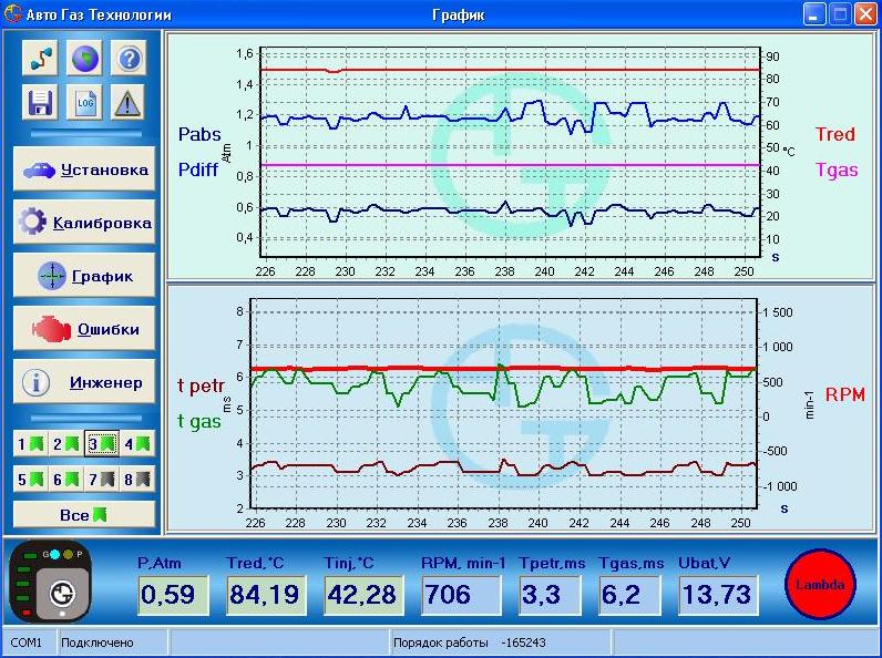

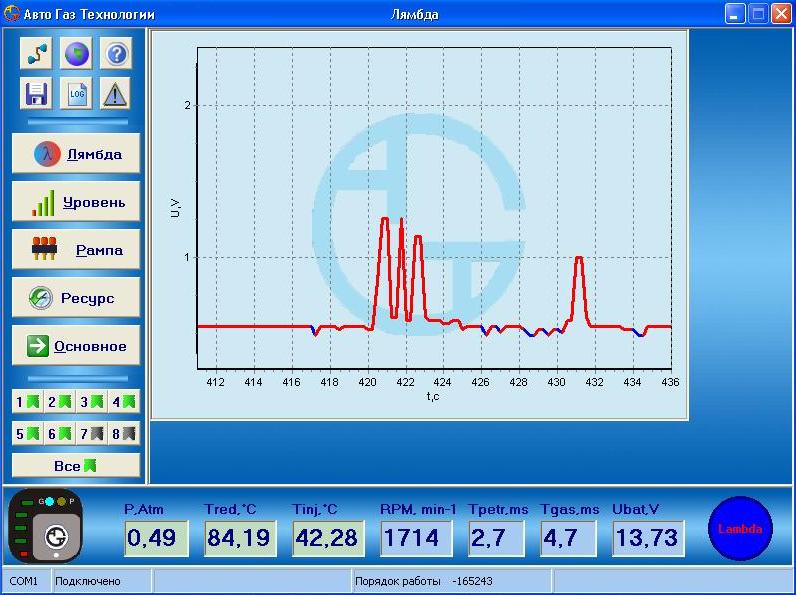

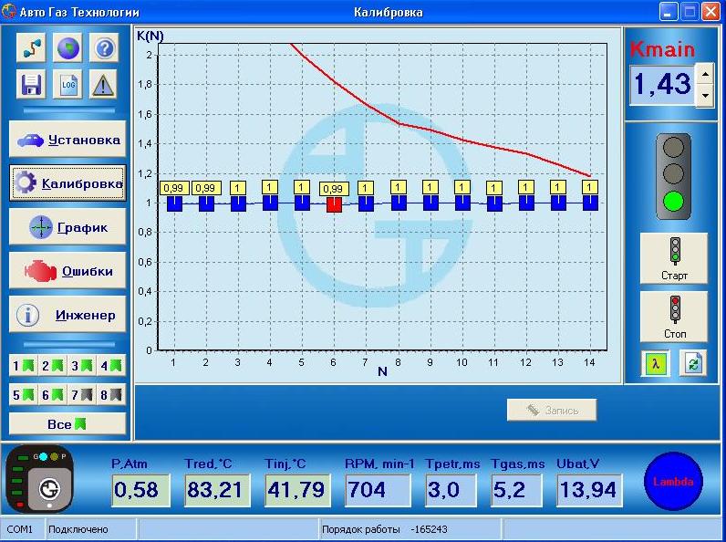

Ипопея продолжается

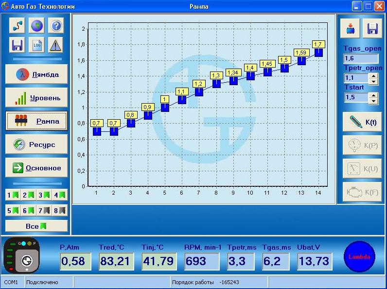

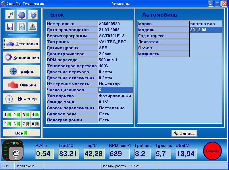

Вчера бегло пробежался по газовщикам и выяснил, что они жутко занятые люди. Ну ладно мы тоже не пальцем деланые и любим разбиратся в не познаном. И так:
Скачали программу под мое газовое оборудование сваяли шнурок и о чюдо программа заработала
Дальше начались сюрпризы.
Сначало выяснилось что у меня не подключен лямда зонд. С помощью схем приложенных к прогамме нашли провод который должен был идти на сигнальный провод ДК, подключили, сделали калибровку с учетом показаний лямбды, работает. Провал и хлопки с набором оборотов остались, и долгосрочная коррекция сразу полетела куда зря как на графиках выше, даже еще хуже. Начали копать дальше. Программа позволяет в ручном режиме переводить по одному цилиндру. Включили бензин и по стали по одному пробывать подключать газ. При подключении третьего (немер взят с программы, какой он действительно не знаю) целиндра (5 целиндров работают на бензине, только 3-й на газу) появились провал и сново хлобки. Перевели машину на газ а 3-й цилиндр на бензин - хлопков нет, обороты набирает резко, провалов нет. Поменяли магнитную катушку на форсунке 3-го целиндра, результат тот же. В сети читал что форсунки валтек нужно регулировать винтом с верху измеряя высоту открытия клапана. У меня их точно не регулировали! Подскажите как это сделать правильно, какой зазор открытия должен быть? Жиклеры стоят 1,75 а по программе 2 думаю это не совсем правильно?
Потом начались другие проблемы, бортовой компьютер ругнулся на высокое напряжение с лямбды, разъеденили провод, померели напряжение, с лямбды идет все правильно, но вот с провода который пошел на мозги прзвонилось 5V
, пришлось отключить лямблу и выполнить колибровку без нее.

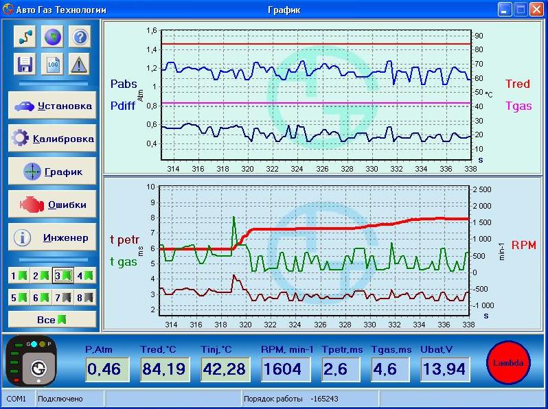

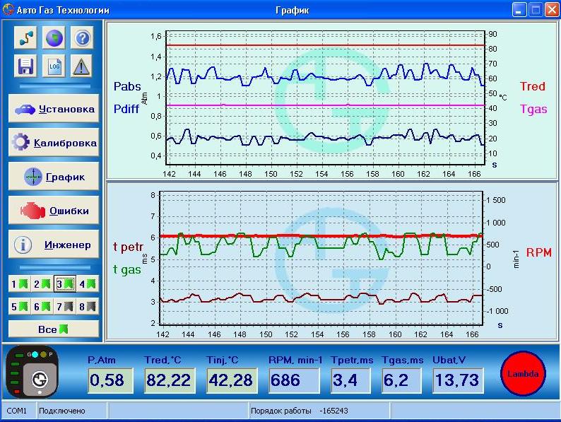

Сделали несколько принскринов, может кто сможет ответить на пару вопросов.
На графики калибровка, что означает показатель Кmain и в каких пределах он должен быть?
В каких пределах должены быть показатели:
Pads
Pdiff
P,atm
И что делать с третьим цилиндром
Заранее спасибо за Ваши ответы.
P.S. Может еще что интересное, опатным глазом, разглядите на фотках.
Pads
Pdiff
P,atm

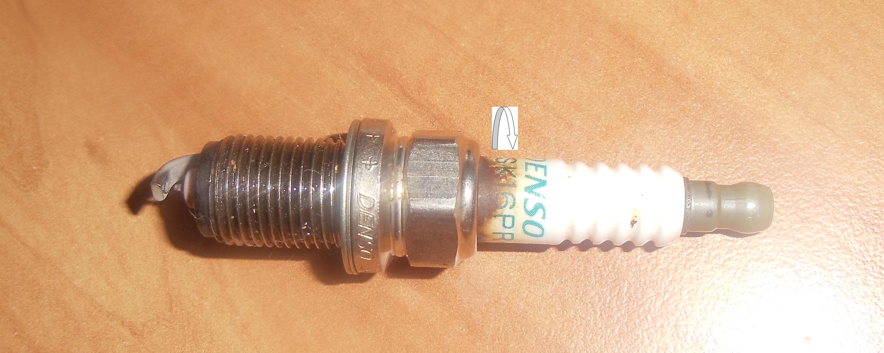

Вечером снял рампу, микрометром померил величину открытия клапана, по всем форсункам 0,45 мм.. В нете встречал цифру 0,70 мм. теперь нахожусь в растерянности ....
Предыдущие вопросы актуальны.

Способов можно найти кучу, Какой объем должен быть при 6,2 мил.с.???

Задача обеспечить одинаковую производительность всех шести. А какой объем - не знаю. Получив одинаковую производительность форсунок уже можно подгонять коэффициентом пересчета под правильную работу двигателя. К примеру, перед регулировкой время наполнения мешочка от 5 до 9 секунд для разных цилиндров. После регулировки получается, например, от 7 до 7,5 секунды.

Идея хорошая, одинаковую производительность мы получили, можно использовать мерную емкость погруженную в жидкость, но как потом это регулировать???

Нашел следующую информацию:
Объём одного цилиндра
0.3-0.4………………...…………1.8мм- ход 0.5мм
0.4-0.5..………………………….2.0мм- ход 0.6мм
0.5-0.6…………………………...2.3мм- ход 0.7мм
0.6-0.7…………………………. 2.5мм- ход 0.7мм
0.7-0.8…..……………………….2.7мм- ход 0.7мм
0.8-0.9…………………………...2.9мм- ход 0.7мм
0.9-1.0…………………………...3.0мм- ход 0.7мм
здесь:
http://wwwboards.auto.ru/gasfuel/170822.html
http://wwwboards.auto.ru/gasfuel/168298 ... 0%98%D0%98
Для 16 клапанных+10%
Для турбированных авто +30%
Для попарно-параллельного -20%
Для параллельного-30%
Я так пониаю, что первая цифра сечение жиклера, а вторая ход штока. Исходя из выше перечисленного на наших моторох должны ставить жиклеры 2 мм и настраивать ход на 0.6 мм.
У меня сейчас жиклер 1,75 и ход 0,45.
Я полностью в растерянность, по идеи машина ехать не должна???

И так, терпение лопнуло и полез ковырять механическую часть. Снял впускной коллектор, добрался до свечей (а при установленном ГБО эта процедура становится гораздо интересней
В первую очереди, при разборе обращал внимание на возможные зазоры, возможные подсосы воздуха, но все вроде в прошлый раз было собрано добротна. После, проверке подверглись проводов ВВ, пр осмотре пробоев вроде не видно, сопротивление у всех от 3 - 4 КОм (предельный порог если не ошибаюсь 22 КОм).
Проверенна компрессия:
1-14.2
2-14.2
3-13
4-13
5-14.2
6-14.2
Показалось странным, что компрессия просевшая у двух средних цилиндров на каждой из головок. Т.к. не знаю как это объяснить, решил забить.
При выкручивание свечей в глаза бросилась одна свеча с потемневшим изолятором. Решил внимательно осмотреть и о чудо
, в этой свече изолятор болтается в юбки свечи, т.е. свободно крутится в ней по кругу. Потемневший изолятор это из-за газов которые прорывались через свечу. Т. образом через нее шла и потеря компрессии и подсос воздуха. Свечи прошли около 10 т.к.
теперь думаю а может поменять все?
Очень хочется надеятся на то, что этот факт и стал причиной моих проблем. Соберу все обратно обязательно отпишусь.
P/S/ Сейчас думаю может поменять МСК, (масло доливаю около 2-3 литров на 10-11 т.км.) и промыть форсунки.
