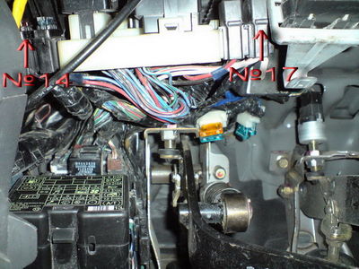

А кто подскажет где расположен этот злобный предохранитель обогрева стекол? Тоже начинает попахивать после включения (((( Вобще это дело очень сурьезное, так и загореться может...

левую решетку динамика снять надо,там он в дырке торчит на проводах.
где-то тема была. найду ссылку выложу.
ЗЫ: у меня недавно тоже "пахнУло"!
прыгал по сугробам,и завоняло противно!!! сначала шуганулся,потом тему эту вспомнил-это снег у меня на коллекторе плавился!
вот от vadim фото:
и ссылка:
http://pajero4x4.ru/bbs/phpBB2/viewtopi ... &start=105
