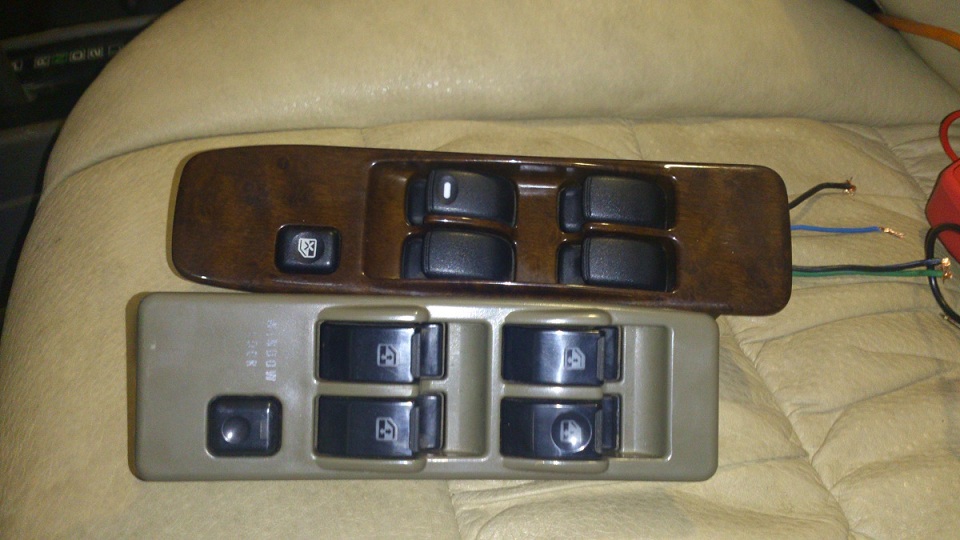

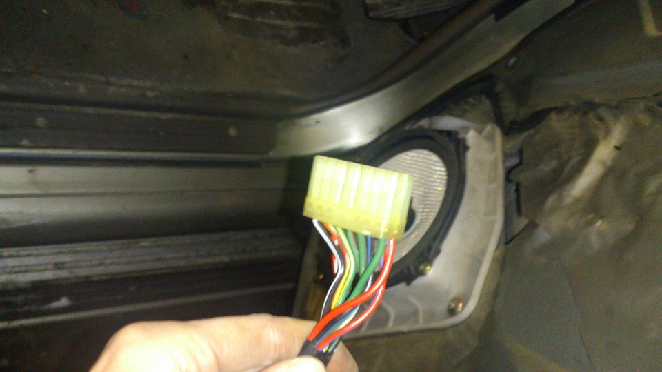

Есть идея на своего Паджеро 2, поставить стеклоподъемники с рестайлингового паджеро. Блоки управления разные, на моем 13 контактов, ид которых 10 задействовано. А на новом блоке 10 контактов, из которых всехо 4 задействовано. Возможно все это срастить? какие подводные камни могут быть?

решил поставить салон с рестайла полностью. А мой блок управления не подходит, маловат по размеру.

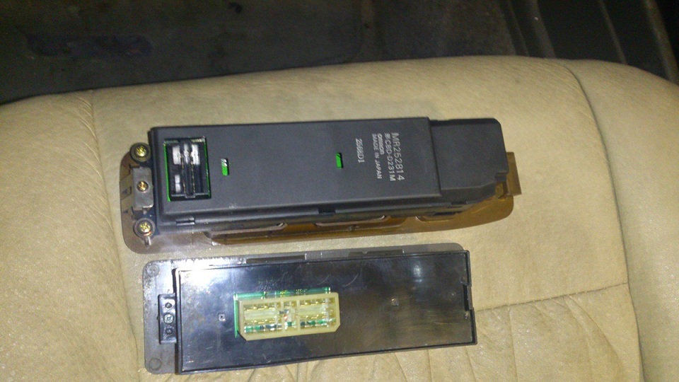

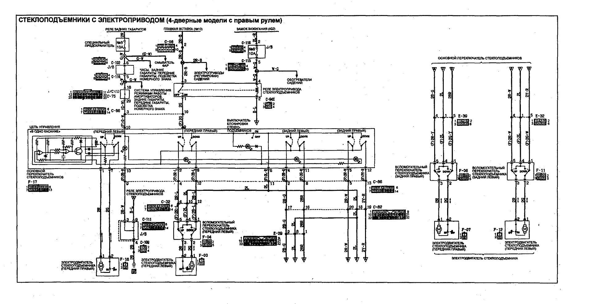

В том то и дело, что родной блок есть, он полностью исправен, правда он аналоговый. А новый который хочу инсталлировать цифровой. Вот и интересно, какие еще блочки нужны чтобы все это организовать. Получится ли вообще? Искал схему, аналоговая во всех книжках есть. А цифровую не могу найти.
Родной блок намного меньше, поэтому его ставить на новую общиву не вариант.

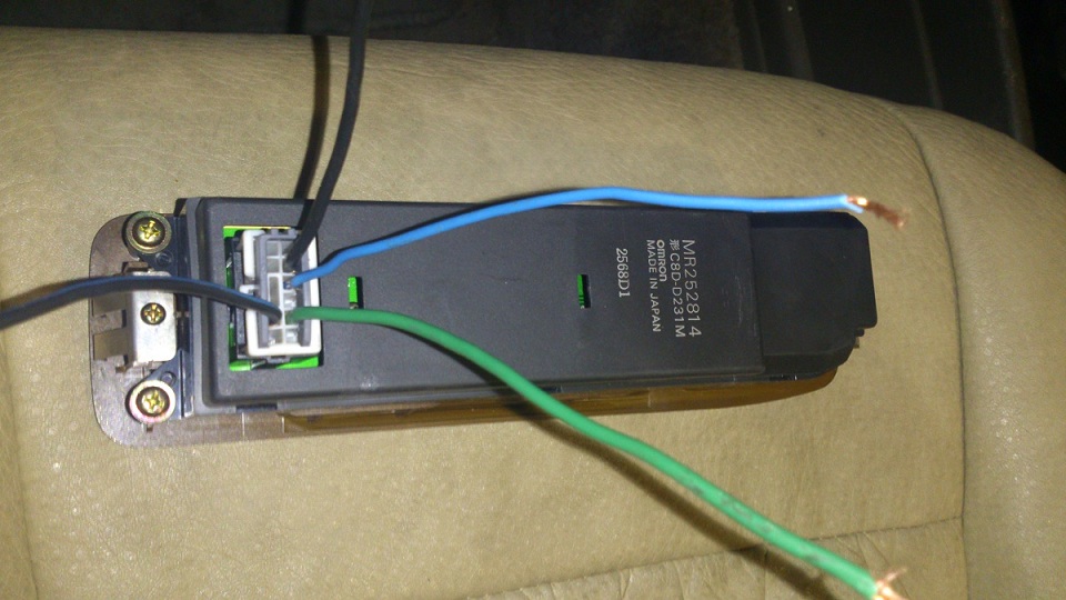

Машина Pajero 2, 96 год. Пульты хочу поставить с P2 98год.
Так же и с пассажирскими дверьми, на моих пультах по 5 проводов, и работают по 2 пары. На новом же пульте 3 провода и работает по 1 паре.

Привет! А у тебя есть схема подключения подъемников к старому пульту?

А у меня другая проблема. Стал подключать блок управления от дорестайла (на моем были механические). Кое как вроде разобрался с проводами. Передние подъемники работаю и блокируются кнопкой с блока. Задние, один работает, но не блокируется, второй при подключении сразу начинает опускать стекло. В чем может быть косяк? Блоку писец или я подключаю чего не так? Хотя после подключения передних, там как бы и вариантов нет...
