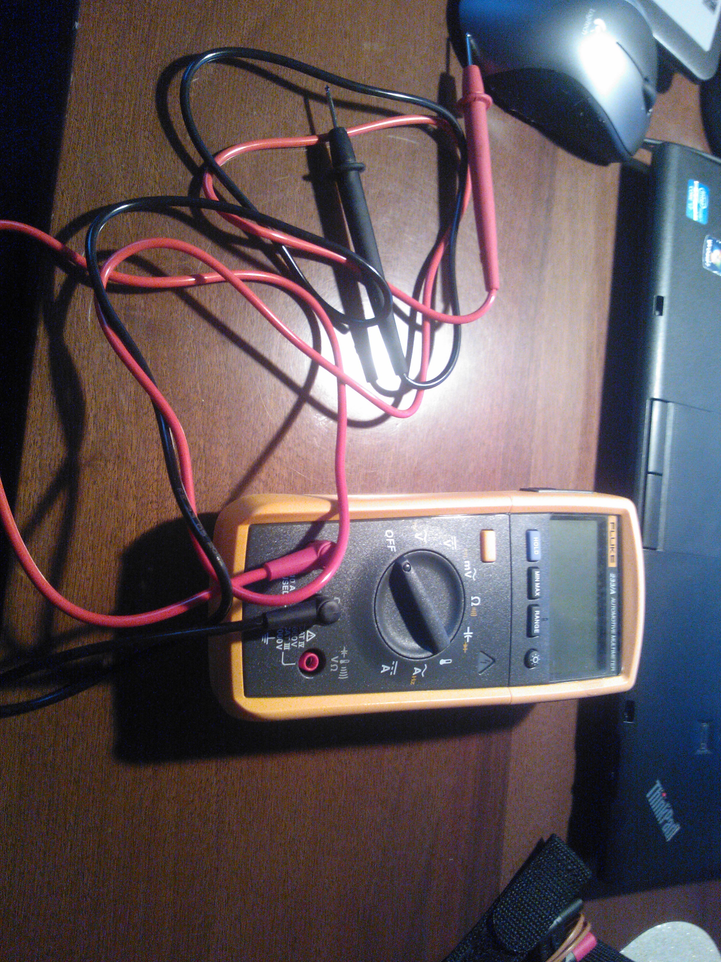

У меня есть ужеkyzya11 писал(а):да я считал очень грубо)
машина три недели стояла без движений, а потом завелась, при -15
емкость аккума подраскинул, да на время разделил![]()
по факту не измерял, потому что смысла вроде нетвсе работает штатно
вот придет попочте ко мне новый мультиметр, им и протестю
з.ы. картинка перевернута:(

Re: Ток утечки
Нуус.. так получилось. За 500р у меня тоже есть.kyzya11 писал(а):![]()
зачем тебе такой?![]()
у меня в 50 раз дешевле
Короче измерил..
0.9А... потом понял, что ключ в ACC стоял.
После вытаскивания оного ток упал до 0.1А. Решил, что утечки нет.
