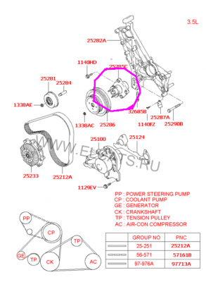

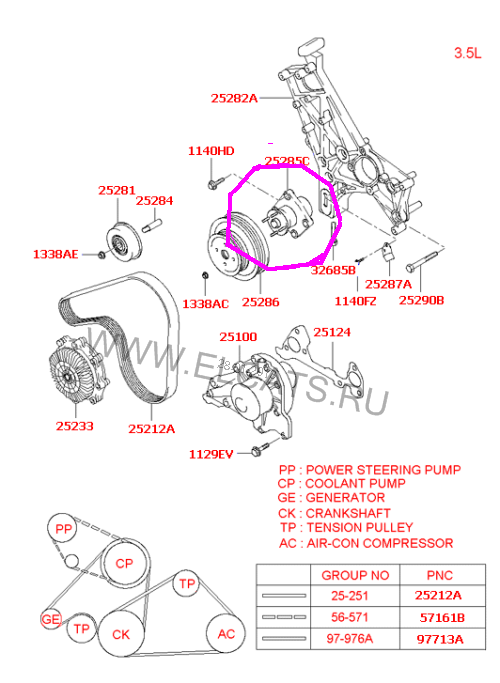

25285-39800
HYUNDAI/KIA Кронштейн Хундай Терракан 3,5 DOHC Установил на 6G72 (24 кл),после небольшой дороботки круглым напильником!

было дело год назад,ставил себеaassaa писал(а):витал71 поройся - тема была отверстия немного не подходят крепежные - надо разворачивать будет
Hyundai/Kia 25285-39800 Опора шкива ремня приводного.. но на 3,0 не пойдет

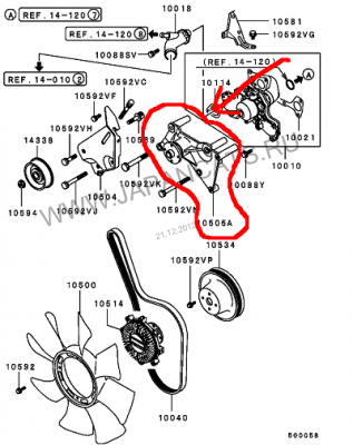

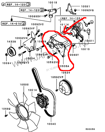

25285-39800 подойдет только на 3.0 24-х клапанный. На 12 клапанный другая опора как на первой картинке.
