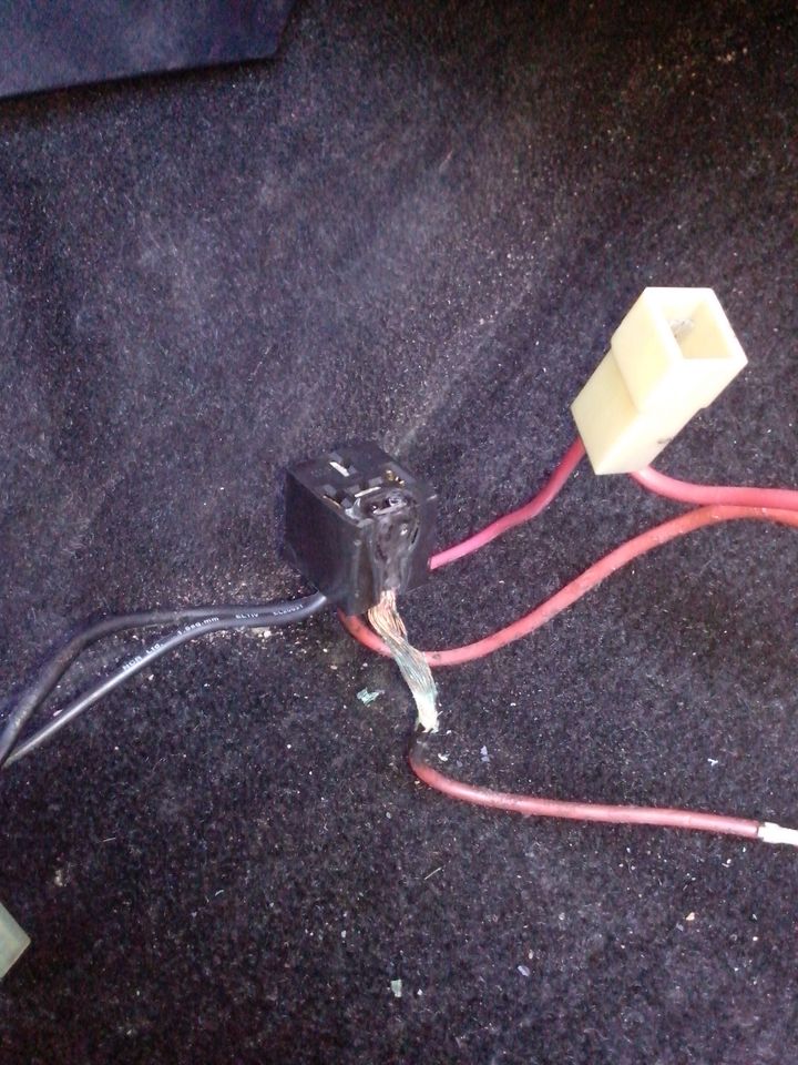

в общем второю зиму та же картина наблюдалась, в морозы не работала печка (вентилятор молчал), грешил на подмерзание контактов. В прошлый понедельник вентилятор замолк на всегда, думал откатать до выходных без него, благо тепло одет
неделю ездил с приоткрытым окном что бы лобовое не потело. в воскресенье решил, снять вентилятор благо там он в бардачке находится и переднюю консоль разбирать не надо. Под рукой не было мультиметра , но как оказалось он и не нужен. один из силовых проводов оплавился и был зеленый. реле судя по всему тоже погорело. Фото прилагается. в итоге решил проверить работает ли вентилятор подключил его на прямую, оказалось что часть проводки от которой плюс и минус уходил на реле, простая фишка на которую идеально подходит переходная фишка на вентилятор. В районе реле электричество делиться и уходит в центральный тоннель. выяснять не стал. Пока езжу с таким костылем. Задача в итоге простая. Фишка на 5-ть контактов, провод силовой обжать, и релешку прикупить.

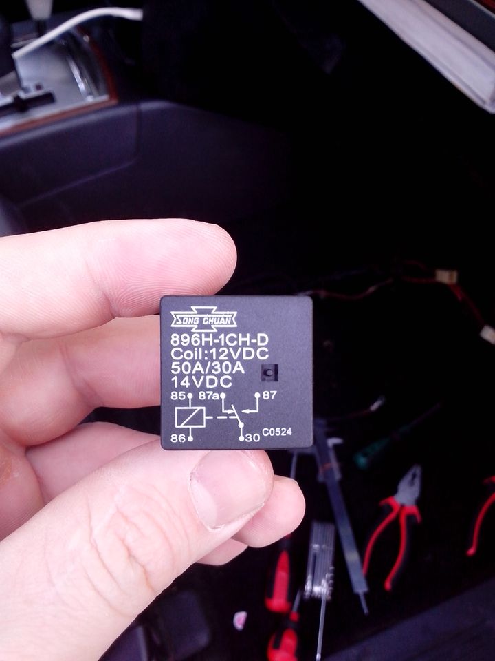

Сегодня отремонтировал проводку.
Было куплено: силовое реле с разъемом в Руси за 110 рублей, терминалы (клеммы-папа) 20-ть рублей.
Разъем с реле были починены минуты за две. При установке вылезли косяки японских (скорее тайских) сборщиков проводки. в итоге заново обжал клеммы на проводке и собрал все. Все работает. Цена вопроса копеечная, минус в удобстве доступа к проводке.
